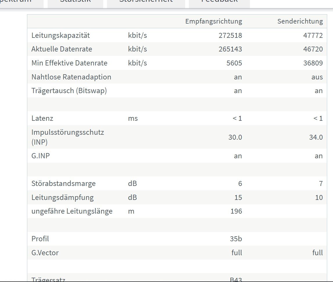

Folgendes. Ich habe eine 250er DSL Leitung. (kupfer) vor 1 1/2 Jahren fing es an dass ich massivste Probleme hatte.
Ich war jahrelang auf einem 175er Profil (204 mbits) als ich das bemerkte und um eine Hochstufung bat änderten sich die Werte in der Fritzbox, ich hatte zwar 40 mbits im download mehr aber auch massivste Abbrüche. Es dauerte 2 Monate mehrere Techniker einsätze komplettaustausach von Fritzbox, Kabel, stromsteckdosen usw... Bis sie verstanden haben dass das einzige was bei mir hilft die bandbreitenfixierung ist auf das Profil:
Damit hatte ich nun 1 1/2 Jahre kein Problem... Jetzt hab ich mein Vertrag gekündigt nach 12 Monaten um ein besseres Angebot zu bekommen, man hat mir versichert das sich nix ändern würde ausser die Rechnung.. Heute Nacht hatte ich dann die Trennung und wurde hochgestuft seitdem komplettausfall. Der Typ aus der Technikhotline meinte das sei normal, bei einer Vertragsanpassung wird automatisch das höchste profil geschaltet, würde ich den vertrag widerrufen täte sich aber nix ändern (achja??!) Joa wie sieht ihr das? jetzt hock ich zuhause ohne Internet und kann nicht arbeiten.. Er meinte auch es könnte passieren dass ich das jedes jahr habe wenn ich verlängern würde.. Wie kann sowas sein?

Es muss doch in 2025 möglich sein die Bandbreitenfixierung zu lassen wenn die sehen dass ich Monatelang Probleme hatte?
Mein Tarif änderte sich ja nicht es war seit 7 Jahren DSL 250

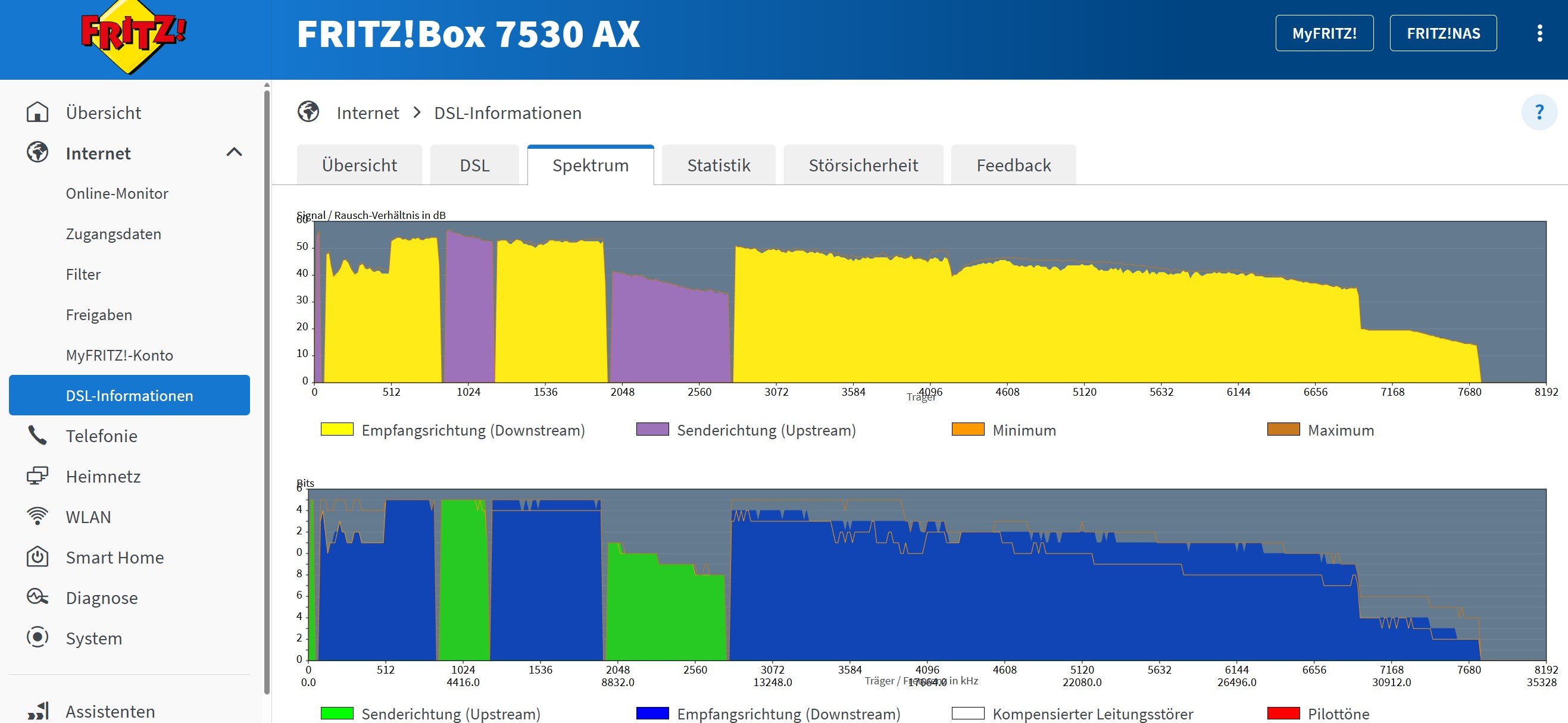

zeig mal das Spektrum und den oberen Teil des Screenshots.
Das Spektrum sieht gut a us, aber das täuscht hab minütliche Abbrüche. Das Profil ist einfach nicht für meine Leitung gemacht

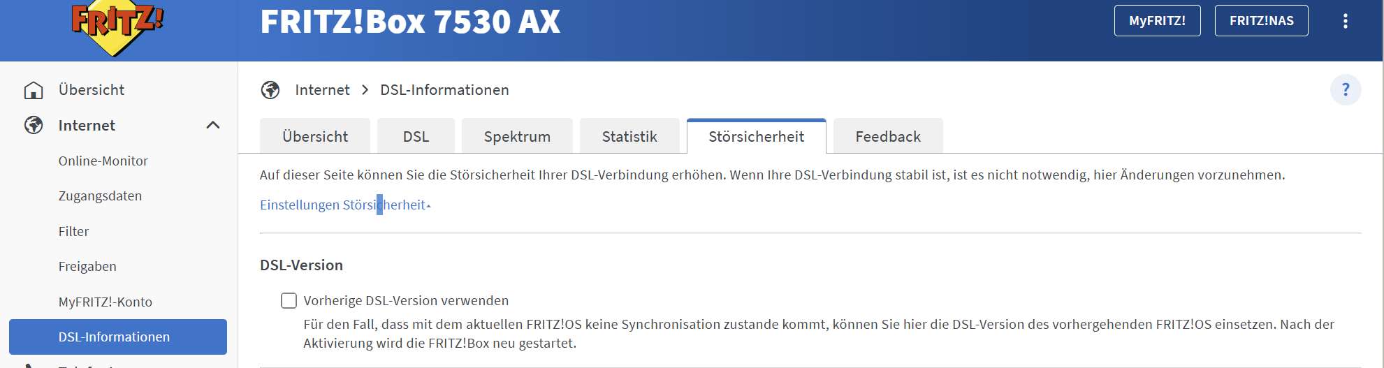

Funktioniert die Bandbreitenlimitierung störungsfrei?
Nur so als Idee, mit der 7520/30 als Modem kannst du dich über die Störeinstellungen selbst drosseln. Mit der 7530 AX leider nicht.

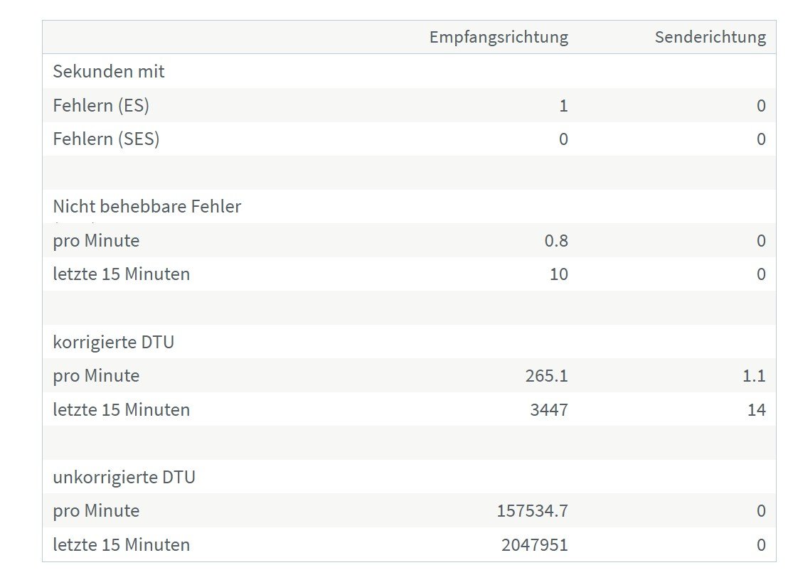

Wie geschrieben das 175 Mbit profil da hatte ich 1 1/2 Jahre nicht eine Störung und die unkorrigíerten DTU fehler sind nach 3-4 wochen auf gerade mal 2 oder 3.... also top.. ab 250 mbit also sobald ich auf das maximale Profil geschaltet bin ist komplett ausfall
Vielleicht habe ich es auch überlesen: "Was macht die Leitung, wenn du unter "Störsicherheit" auf "maximale Stabilität" setzt?"
Edit: thx - interessant, dass die genannte "Fritte" das nicht kann!

Was möchtest du jetzt hören, du hast doch alle Fakten parat und hast 2 Auswahlmöglichkeiten:
  • Das Profil wieder umstellen lassen und den Tarif laufen lassen anstatt zu kündigen
  • Eine andere Fritzbox anschaffen, bei der man die Störsicherheit selbst einstellen kann
Wenn dir das nicht passt, dann musst du eben eine Alternative suchen
