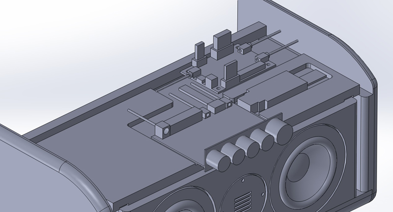

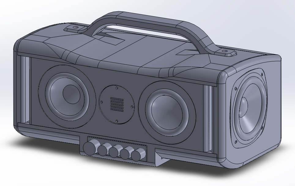

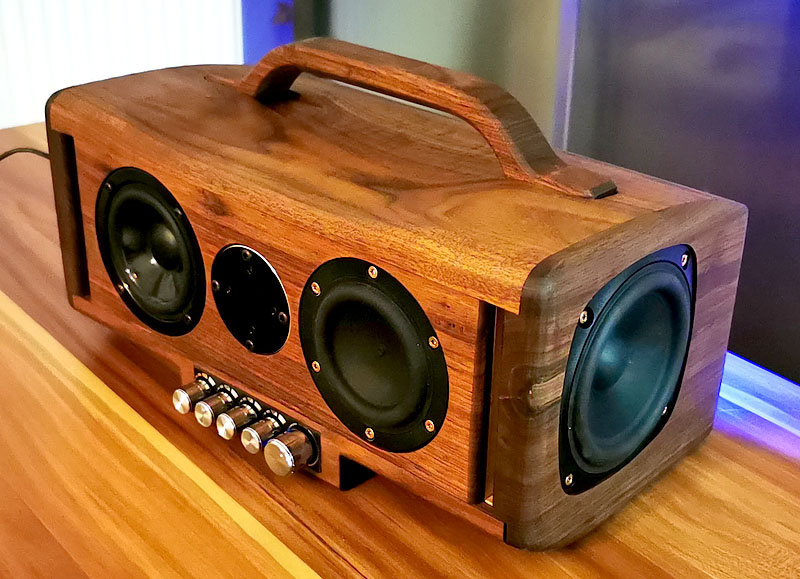

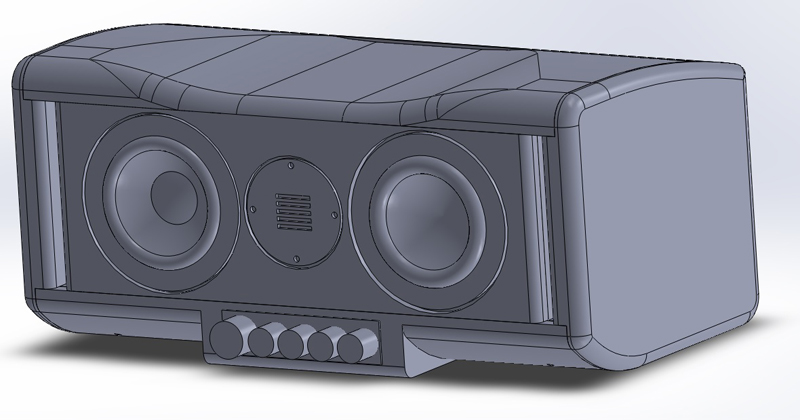

nachfolgend möchte ich hier den Bau eines Bluetoothlautsprechers dokumentieren.
[IMG]https://www.liquidextasy.de/files/bluetoothlautsprecher/loudspeaker.jpg[/IMG]
[IMG]https://www.liquidextasy.de/files/bluetoothlautsprecher/r%C3%BCckseite.jpg[/IMG]
[IMG]https://www.liquidextasy.de/files/bluetoothlautsprecher/elektronik.jpg[/IMG]

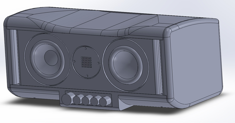

Die Ansprüche an das Gerät sind groß. Er sollte nicht zu groß ausfallen was ich leider nicht geschafft hatte. Das Zweiwegesystem fällt dafür zu groß aus, der Akku nimmt zu viel Platz weg, der Bassreflexkanal ist astronomisch lang. Halber Akku macht Platztechnisch allerdings nicht wirklich viel Sinn und der Bassreflexkanal ist auch nötig.
Punkt eins viel schon bei der Beschaffung aus. Quintaudio hätte ein passendes Modell wobei der Lautsprecher für mich nicht zu beziehen ist. Ganz offensichtlich geht’s den Jungs dort trotz Corona dramatisch gut obwohl der Service wirklich letzte Schublade ist. Somit habe ich wieder bei Strassaker vorbeigeschaut und habe mir die CT 298 ausgeguckt. Die sollen später auch als Effektlautsprecher in mein 5.1 System stark aufspielen. Mit 3,2l Brutto und 70hz ist das Gehäuse noch relativ klein, spielt allerdings dazu noch relativ tief. Die CT 298 ist mit einen Dayton AMT Mini ausgestattet sowie einen kräftigen 3“ Tieftöner Namens Gradient CR080.

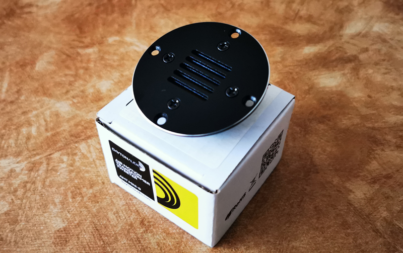

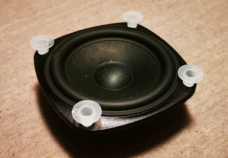

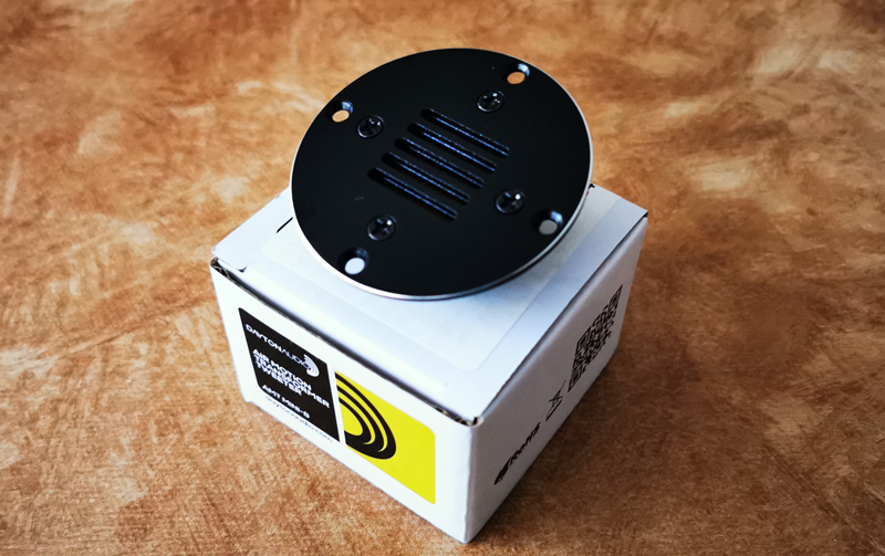

[IMG]https://www.liquidextasy.de/files/bluetoothlautsprecher/dayton.jpg[/IMG]

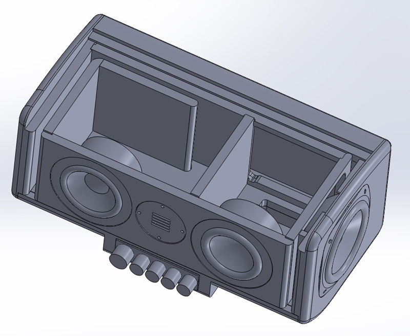

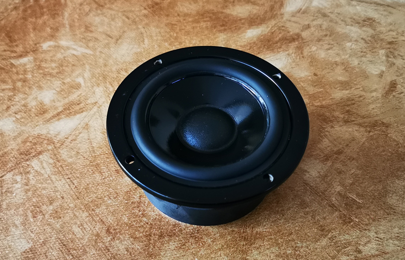

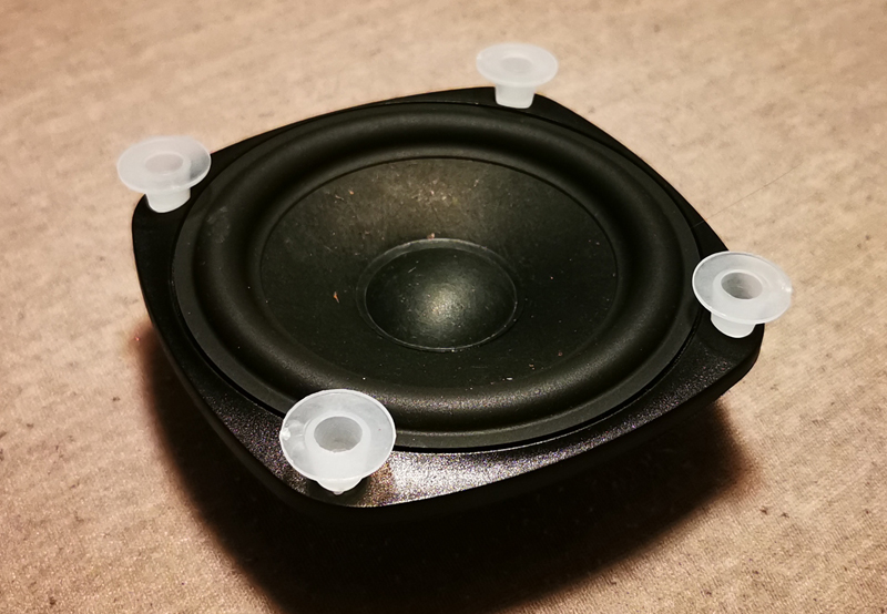

Der Subwoofer spielt in einen 1,2L Bassreflexgehäuse. Als Treiber habe ich mich für einen 3“ Tangband W3-1867S entschieden. Nicht so groß wie ich es gerne hätte, aber angesichts der Gesamtmaße völlig ok. Tuningfrequenz liegt bei soliden 50hz. Für ein so kleines Teil sind Frequenzen bis 40hz @ -8dB völlig ok und das hoffentlich mit soliden Pegel. Ich habe auch mal Hersteller wie Teufel, Bose, Denon und Co angeschaut. Die können auch nur so um 45-50hz. Mit den Tiefgang liege ich ergo in einen guten Bereich wobei ich ja unten rum noch pushen werde. Große Hürde war der sehr lange Bassreflexkanal mit nominel 660mm Länge. Das konnte ich nicht ganz realisieren. Aber schlussendlich sind es dann doch 630mm geworden. Das reicht und ist ok.
[IMG]https://www.liquidextasy.de/files/bluetoothlautsprecher/tangband.jpg[/IMG]

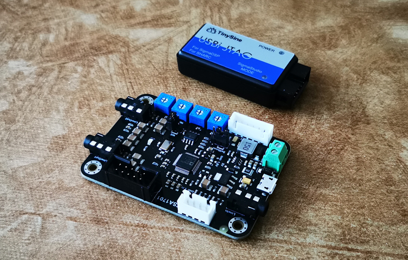

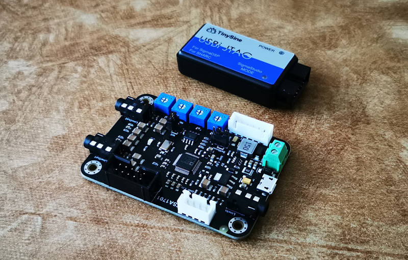

Um das beste aus dieser Kombination herauszuholen habe ich mich dazu entschlossen ein DSP einzusetzen. Für mich ist es das erste mal. Allerdings ist das auch das erste grenzwertige Projekt mit viel Optimierungspotential. Auf jeden Fall ist es geplant unter 35hz zu beschneiden und im Bereich 35-45hz etwas zu pushen ohne das die Pegelverluste deutlich hervortreten. Die Wahl viel dann schlussendlich auf das Modul von HS Sound weil es ohne Aufpreis programmierbar ist, die Möglichkeiten groß sind und der Gesamtpreis mit um 50€ recht günstig ist. Für mich aktuell das sinnvollste.
[IMG]https://www.liquidextasy.de/files/bluetoothlautsprecher/dsp.jpg[/IMG]

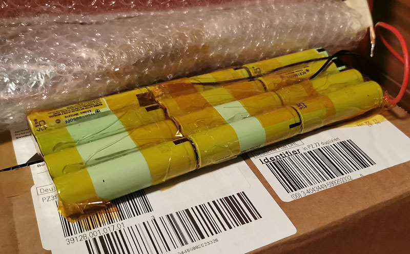

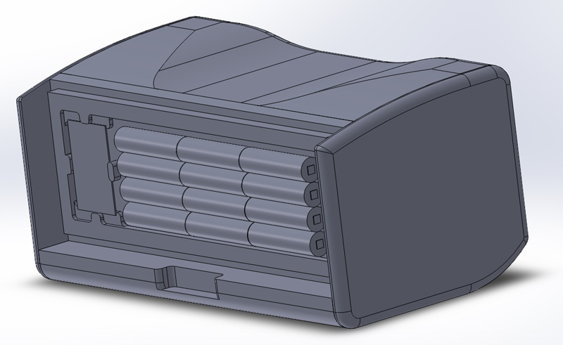

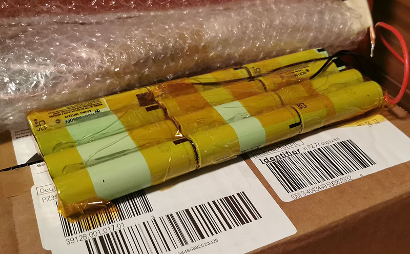

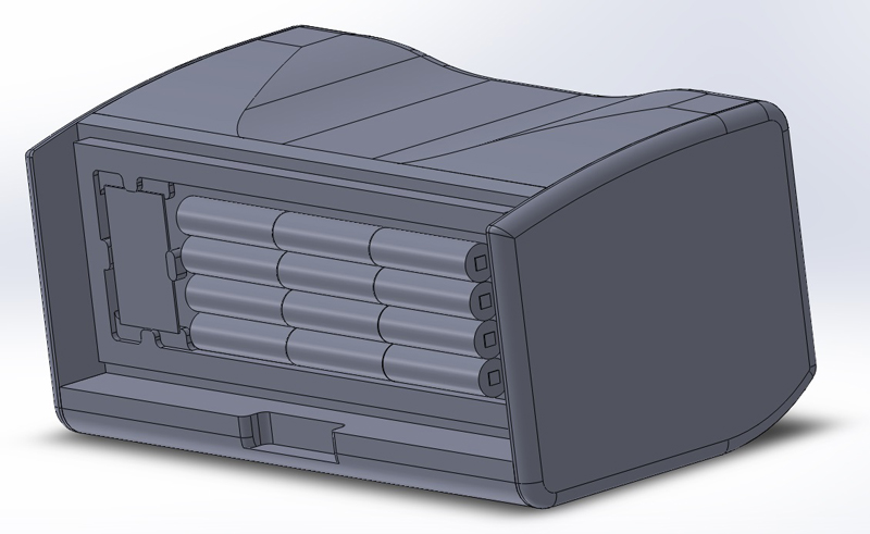

Akkutechnisch gibt’s keine Innovationen. 12 Akkus 18650er mit der Hoffnung das man auch ohne Probleme 3-4h am Limit hören kann. Dazu noch eine Platine für eine bessere Ansteuerung sodass die Akkus mehr Ladezyklen durchhalten und nicht vorzeitig verschleißen.
[IMG]https://www.liquidextasy.de/files/bluetoothlautsprecher/akku.jpg[/IMG]

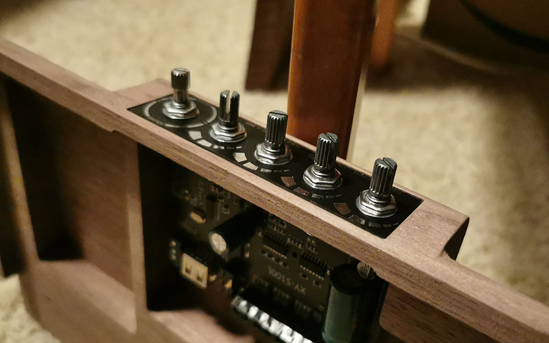

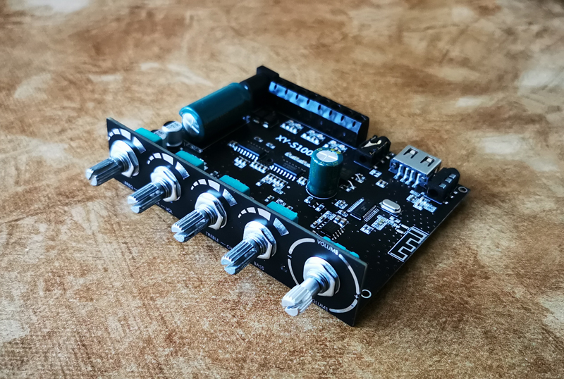

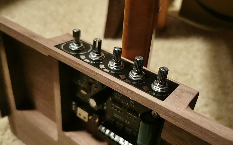

Als Hauptverstärker kommt ein billiges Chinamodul zum Einsatz. Pro Kanal 50W wo hinten raus vermutlich stable nur 1/3 rauskommen wird was aber völlig ausreicht. Das Modul wird mittig unter dem Gehäuse angebracht. Das ist eigentlich die größte Wundertüte im Projekt. Alle anderen Komponenten sind wirkliche Qualitätsprodukte. Schauen wir mal wie weit wir damit kommen.
[IMG]https://www.liquidextasy.de/files/bluetoothlautsprecher/amp.jpg[/IMG]

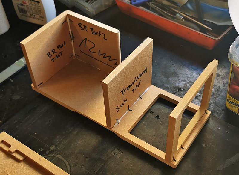

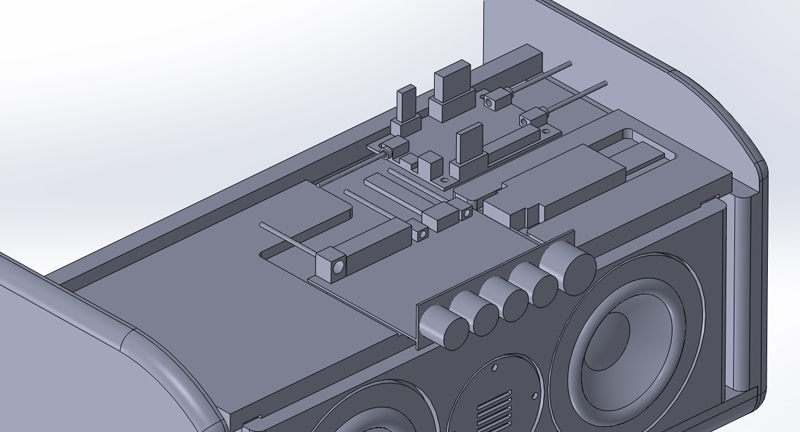

Das Gehäuse ist recht simple gehalten. Vollholz. Innereien aus 10mm MDF und die Sichtteile aus 10-35mm Echtholz. Holzart aktuell noch unbekannt. Kommt auf die Verfügbarkeit drauf an. Für meine Projekte schreibe ich Designholz.com immer eine Nachricht, und die Jungs suchen dann das passende raus. Wenn es im Shop vorrätig ist, suche ich mir die passenden Zuschnitte aus den übersichtlichen Shop aus der entsprechenden Kategorie. Klasse Laden :-) Für Leder war dort leider kaum mehr Platz. Allerdings sollte er auch so schick genug werden hehe. Insgesamt sind es rund 9l Geworden, wenn ich mich nicht verrechnet habe. Also doch schon recht groß. Aber es sollte sich lohnen. Maße rund 34x15x18cm Akku und Bassreflexkanal werden über die komplette Rückseite geführt. Anschlussmöglichkeiten sind rar. Es wird nur eine 3,5mm Klinke geben sowie ein Stromanschluss. Für die meisten Jobs ausreichend.
Die Gehäuse müssen durch die hohe Strömungsgeschwindigkeit sicherlich ordentlich gedämpft werden. Bei der CT298 halte ich mich an die Vorgaben. Der Subwoofer bekommt eine 6mm Schaumstoffisolierung sowie etwa ein Zwanzigstel Beutel Dämmstoff. Da werde ich etwas experimentieren müssen um ein gutes Verhältnis zwischen Tiefgang und Strömungsgeräusche zu finden. Das wird schon. Hat bei den SW5.01 auch sehr gut geklappt. Notfalls kann ich durch das DSP ja noch ordentlich pushen. Pegeln muss bei 3" eh nichts. Wenn ich gehobene Zimmerlautstärker erreiche bin ich mehr als zufrieden damit. Priorität liegt eher darin einen ausgeglichenen Klang von oben bis unten zu realisieren. Das sollten wir aber problemlos schaffen :-)

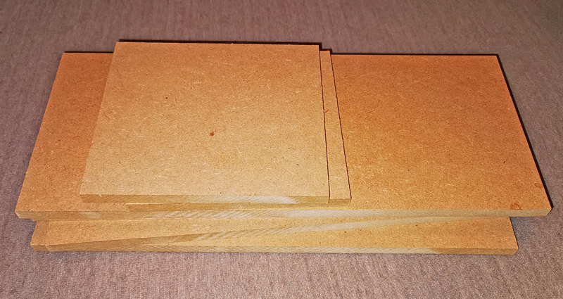

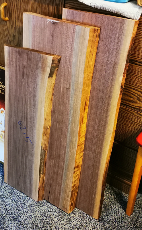

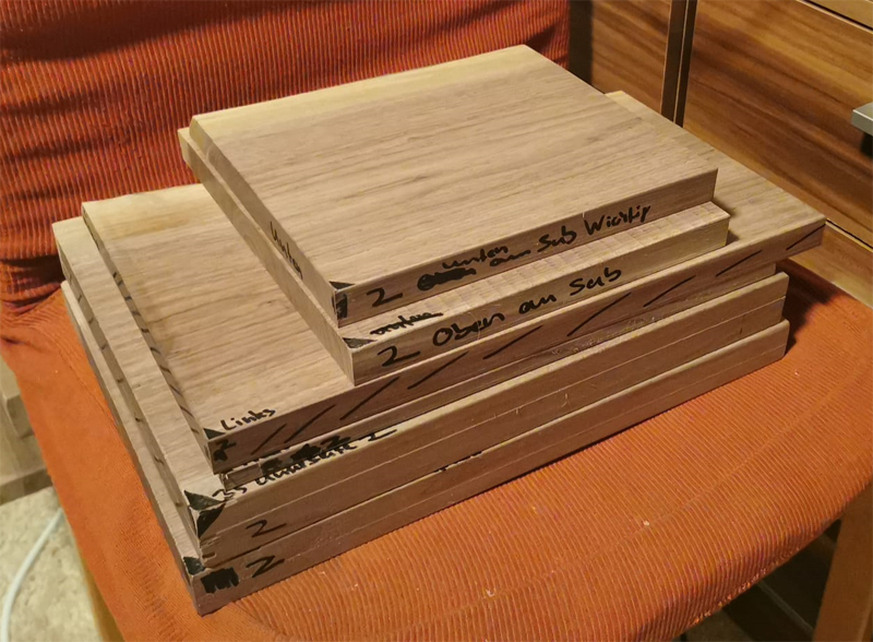

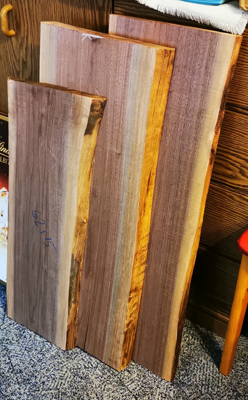

Hi, Holz und Passivmembran ist inzwischen angekommen. Designgolz hat wieder Nussbaum geliefert.
Die haben sich wieder echt Mühe gegeben. So gut wie kein Verzug, planfräsen ist vorab nicht nötig.

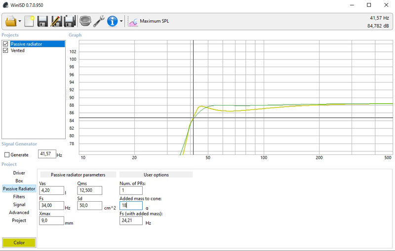

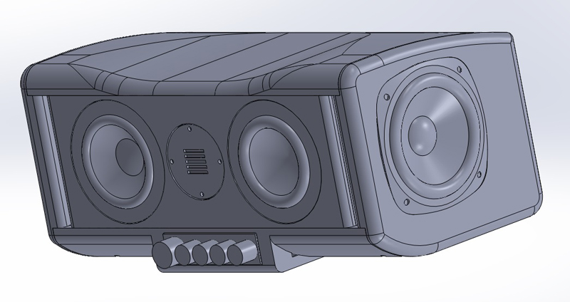

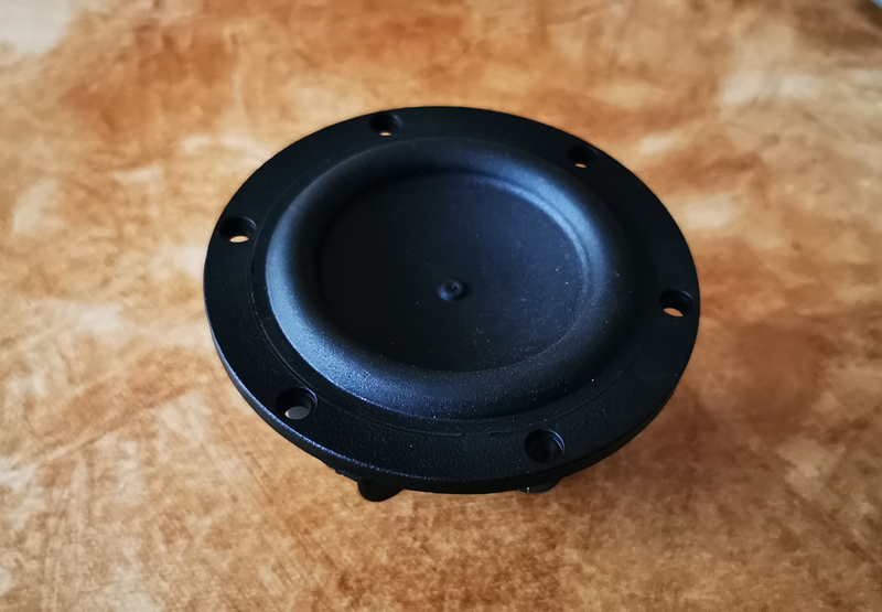

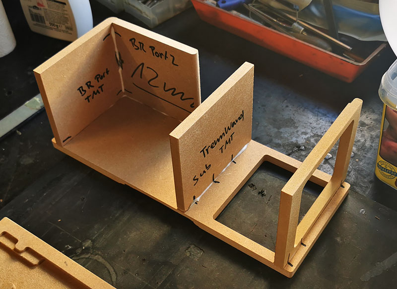

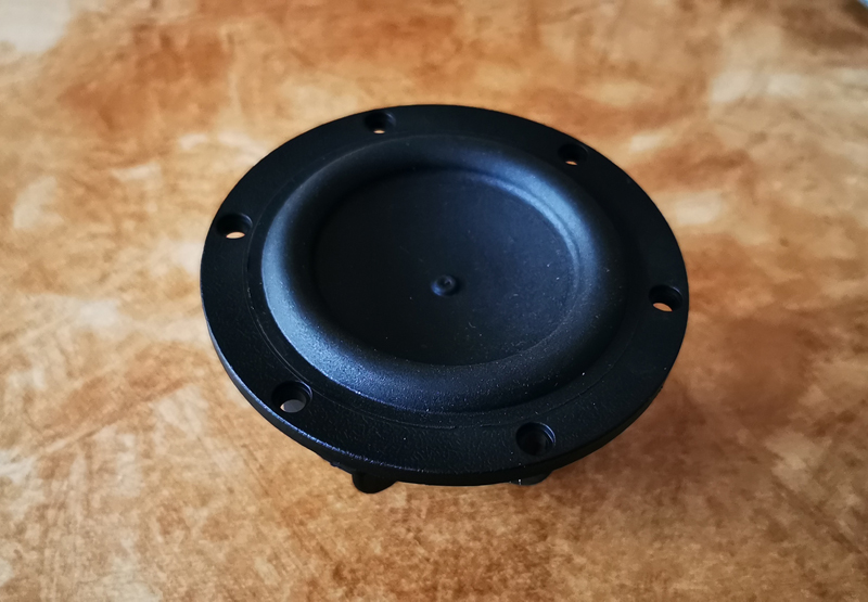

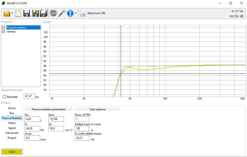

Das Konzept wird leicht verhändert. Der Subwoofer wird in einen geschlossenen Gehäuse mit 4" Passivmembran betrieben. Der Sub spielt dadurch kontrollierter und der Tiefgang ist mit der Passivmembran ungefähr gleich.
Man holt sich in der Theorie bei einen so langen Bassreflexkanal das eine oder andere Problem ins Haus welches ich so gerne vermeiden möchte.

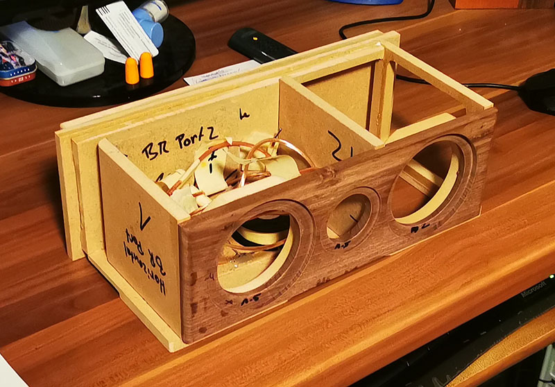

Hi, ich habe das Gehäuse leicht angepasst und konnte nochmal 0,4L herausholen. Somit ändert sich auch das Gewicht der Passivmembran. Ich werde leicht unter der Herstellerangabe bleiben und werden mit 18gr. arbeiten. Das erweist sich als optimal da ich ab 50hz einen leichten Anstieg habe. somit komme ich auf 41,5hz @ -3db. Das übertrifft meine Erwartungen schon minimal :-) Glücklicherweise habe ich ein kleines tief von etwa 2db im Bereich von 50-90hz was gar kein Problem darstellt da die CT298 sowieso bis 70hz gut kann. Im Bereich 55-75hz habe ich es ohnehin etwas dezenter da mir linear in dem Bereich etwas zu doll dröhnt. Streng genommen passt die Passivmembran wie Arsch auf Eimer :-) Unten rum bin ich bis 38hz auf gleichen Niveau wie das ürsprüngliche Bassreflexgehäuse. Vom Papier her bin ich sehr zufrieden. Wenn jetzt noch der Pegel des Subwoofers passt mach ich 3 Kreuze :-) Die CT298 kann sowieso deutlich lauter als ich es benötige. Naja,kommende woche bekomme ich vom Kumpel den Akku und zwischen Weihnachten und Neurjahr soll gefräßt werden. Optisch hat sich eigentlich nichts geändert außer das an der Stirnseite nun die Passivmembran erstrahlt :emoji_slight_smile:

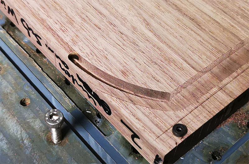

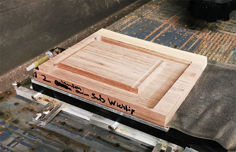

Viel ist nicht passiert, außer das ich nochn Griff integriert habe. Aktuell habe ich die Platten erstmal winkelig und plangefräßt sowie auf Höhe gebracht.

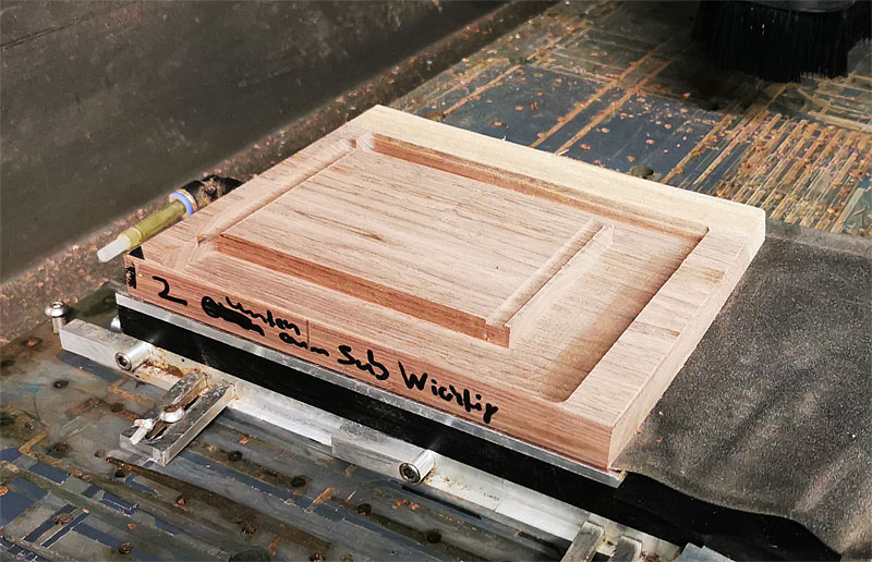

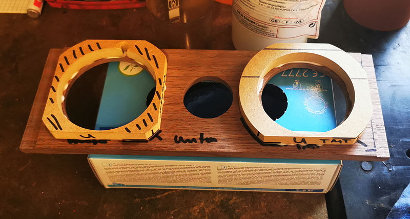

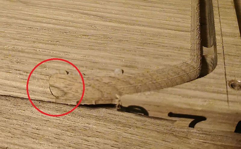

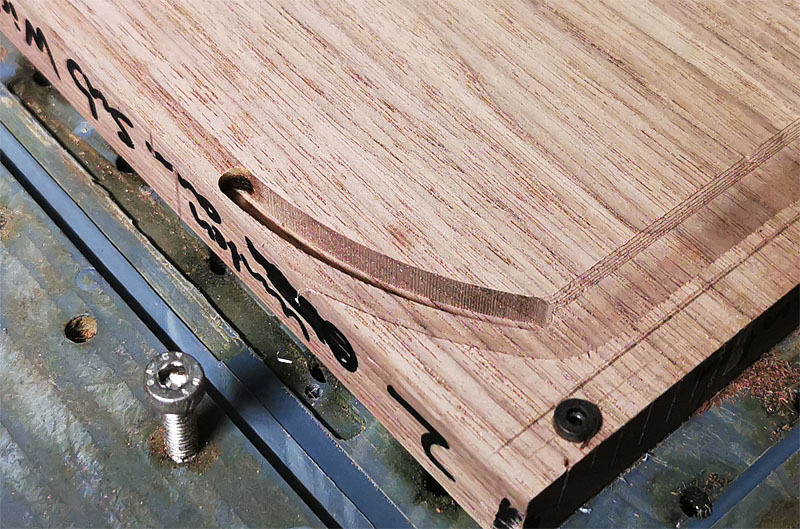

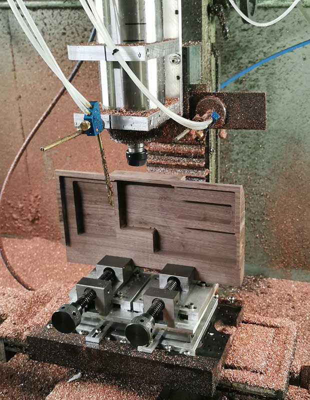

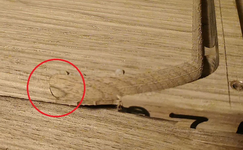

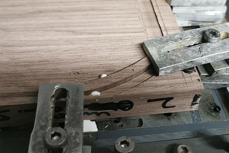

Nicht ganz so krass, aber es gab weitere Probleme, aber dieses mal Unvermögen.
Vergessen Z zu nullen. Somit hatte ich eine 7mm tiefe Nut die nirgendwo hingehört...
Ich habe mir denn das Teil nachgefräßt und eingepresst/geklebt und alles überfräst.
6 Anläufe habe ich für das Inlay gebraucht. Schlussendlich aber Schadensbegrenzung.
Man wird am Ende so gut wie nichts sehen. Also die beiden Seitenteile sind gefräßt.

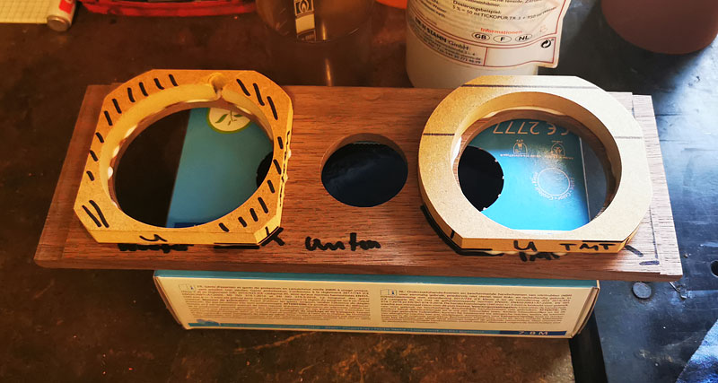

Und die passen sogar ausversehen. Die Front ist auch gefräßt, aber die Treiber passen nicht.
Frechheit. Muss nächste Woche mal gucken worans lag und die Taschen etwas erweitern.

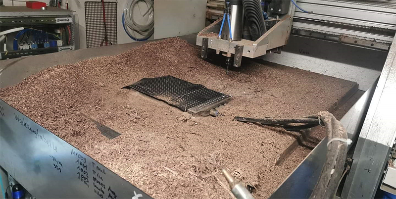

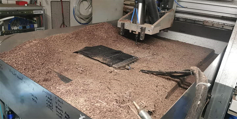

Aktuell ist die dicke Unterseite auf die Maschine. Ich hoffe das ist mal ein Teil was auf Anhieb klappt.
Ist auch bitter nötig.
Ich habe aktuell zu viel Stress mit meinen Wasserkühlern. Ich sollte mich mal für ein halbes Jahr nur mit den Verkauf von Frässpindeln beschäftigen...
Naja, anbei die Pix.

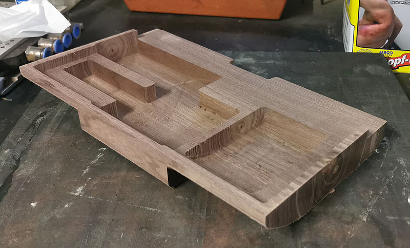

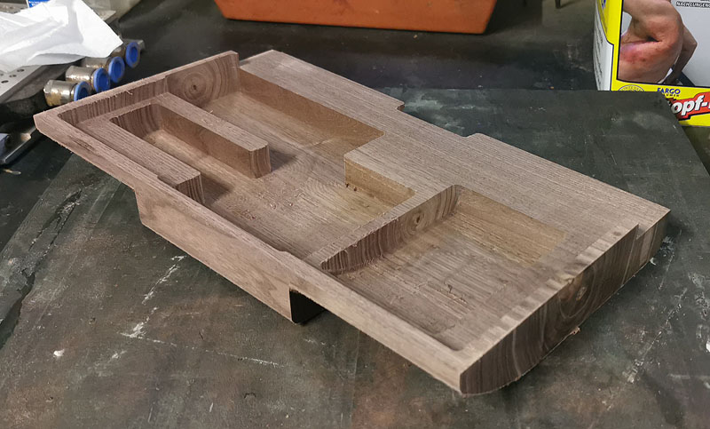

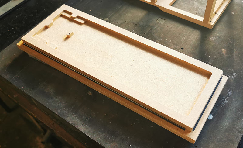

Wird wohl alles noch etwas dauern. Aber es geht voran. Boden wurde innerhalb einer Woche mal nebenbei gefräßt.
Zum Glück erfolgreich. Über Nacht fräse ich den Akkudeckel
Inzwischen wurden auch Griff und Akkucover gefräßt.

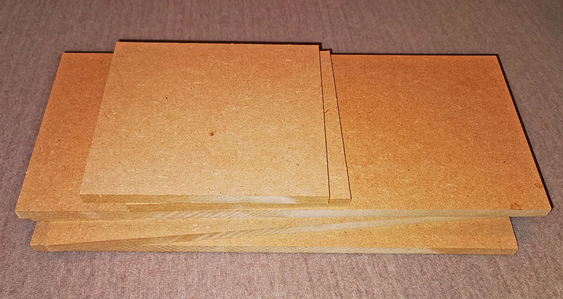

Fräsen muss ich jetzt noch das MDF, den Deckel, sowie den Ausschnitt für den Verstärker.
Der Akku wird wohl kommende Woche geschweißt. 33000mAh sollten ne Weile reichen
Viele Teile liegen schon ein paar Wochen rum. Gestern habe ich mal alle Teile geschliffen und entgratet.
Paar Löcher gebohrt. Ect. Und ich habe den Ausschnitt für den Verstärker gefräßt.
War eng. Musste meine Frässpindel 3cm nach oben verlegen. Der Akku ist inzwischen auch fertig.

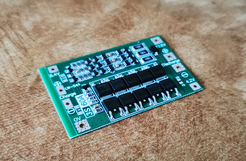

BMS, Kabel und Schalter sind alle dran. Aktuell haben wir eine Akkukapazität von 34800mAh.
Ein drittel häts auch getan. lol

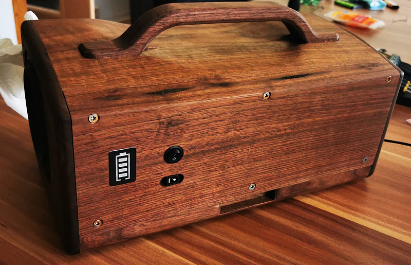

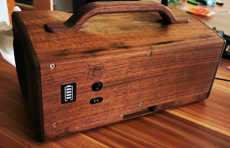

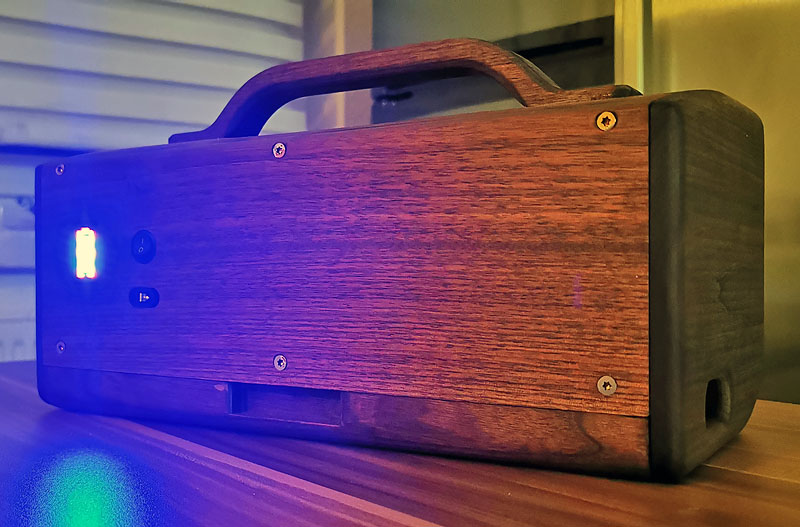

Der Akkudeckel hat ein Upgrade bekommen. Akkuladezustandsanzeige.

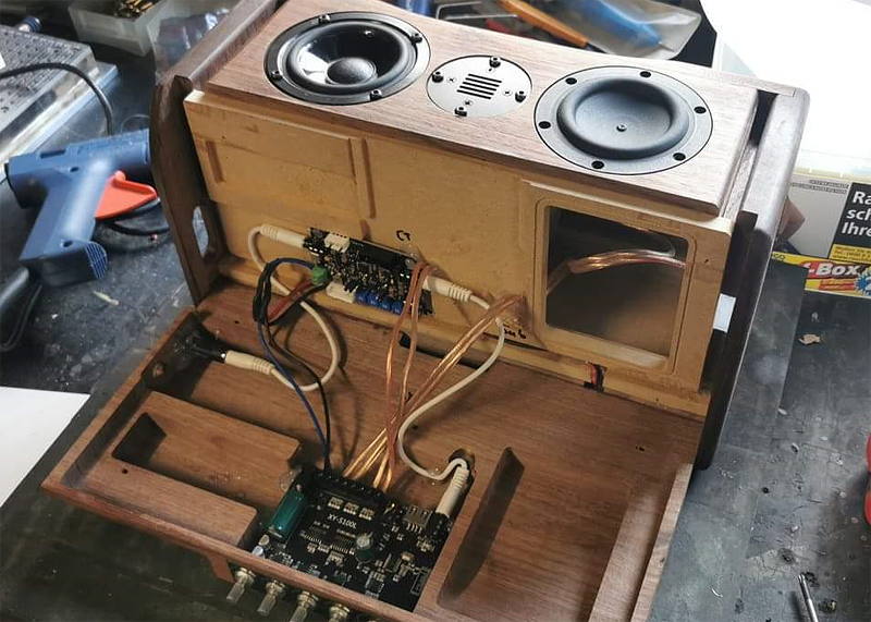

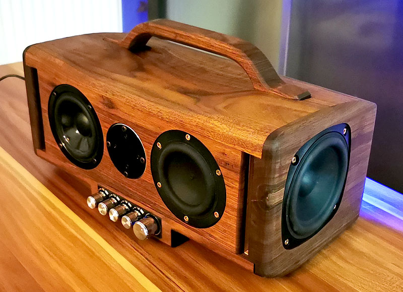

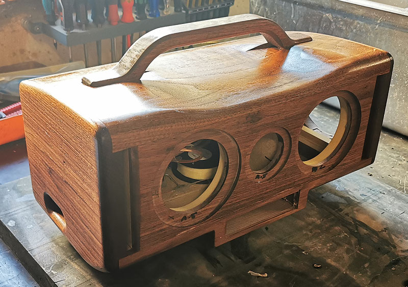

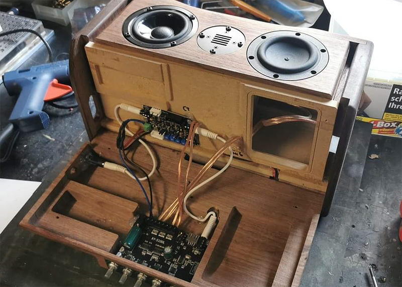

Hi, der Zusammenbau war nicht ganz so einfach. Im groben und ganzen passt es bis auf eine Stelle recht gut. Der Boden. Da habe ich auf eine Seite nen ziemliches Spaltmaß. Aber egal. Der Rest kann sich sehen lassen. Problematisch waren auch die Kabel. Kumpel meinte wir müssen da unbedingt dicke Kabel nehmen. Irgendwas zwischen 1.5-2qm. Alles Quatsch. Die Schraubklemmen können nur 0.7qm aufnehmen. 0.7qm Käbel hätten mir das Leben extrem erleichtert da ich mehr Platz hätte und die Kabel einfacher zu biegen gewesen wären. Whatever, Kasten ist jetzt zu aber Undicht. Entsprechend pfeifts nen bisschen.
Das ist aber ein Problem welches sich recht gut mit Heißkleber in den Griff kriegen sollte. Ferner ist 10mm MDF nicht das beste Marerial um etwas zu verschrauben. Ich muss nun so gut es geht die Bohrungen mit Marterial erweitern sodass das Nussbaumkleid auch besser hält. Was ja auch wichtig ist bei dem Deckel, da es ja eine Dichtung zwischen Deckel und eigentlichen Subwoofergehäuse gibt. Also im Großen und Ganzen habe ich mich sehr schwer getan beim Zusammenbau. Auch was die Schrauben betrifft. Muss schwarze und vorallem passende Schrauben kaufen. Naja, kostet zum Glück nur nen €. Aber das Zeug erstmal finden...
Dann habe ich das erste mal das Ding angestöpselt und es kam nix raus. Also Bluetooth funktioniert aktuell noch nicht. Warum auch immer... Ging ja letztes Jahr beim Test. ...Ok dann bleibts, wozu aufregen. Bleibts halt. Nehme ich dann klinke. Dann gings neben ersten Soundchecks an das DSP. Also ohne Tutorial guckt man wie nen Schaf ins Uhrwerk... Furchtbar. Das die das nicht einfacher machen können sodass man es ohne Raketenwissenschaft versteht....
Mit Tutorial lässt sich jedoch der Frequenzverlauf mit einen Parametic EQ recht gut modifizieren. Wobei mir so ein Parametic IQ gar nicht liegt.... Da werde ich viel testen müssen, was jedoch noch ne Weile dauert. Denn um mit den DSP arbeiten zu können muss der Deckel geöffnet sein. Wo eine Einstellung dann kein Sinn macht da halt der Subwoofer offen steht :-( Somit muss ich fortan noch ein Kabel legen für Micro USB. Eine freie Buchse neben den Klinkeanschluss habe ich ja noch frei.... Ich bezweifle das da vor Sommer noch was passiert. Der Kasten sieht erstmal akzeptable aus, und läuft. Auch wenn noch nicht perfekt...
Kommen wir zum ersten Soundcheck.
Grundsätzlich muss man sagen dass von oben bis unten alles da ist. Was ja die Hauptaufgabe war. Mit Ausnahme die letzte Oktave. Aber das ist ja ok. Aktuell klingt der Lautsprecher noch recht fett. Mag ich überhaupt nicht. Mit etwas Dämpfung und abdichten des Subwoofers bekommt man das in den Griff. Insbesondere mit den DSP und den leichten Anpassungen. Besonders auffällig ist eigentlich nichts. Außer das der Lautsprecher ( egal ob mit oder ohne Sub) für echte Musik völlig untauglich ist. Erinnert mich an die CT 227 MK II. Glücklicherweise klingt aber bei der CT298 der Hochtöner nicht blechern. Wer also Klassik hören will, der kauft sich lieber was anderes. Wirklich furchtbar hehe. Ist bei Kaufbluetoothspeakern bis 200€ aber auch normal. Wobei hier der Anspruch höher liegt. Auch wenn 80% gesponsert wurde, so muss bei 450€ mehr passieren.
Für das moderne Zeug ist der Lautsprecher aber nicht schlecht. Pop und Dubstep gehen recht solide. Auch die Basslines bei Jungle sind recht solide. Der Pegel ist mit gehobener Zimmerlautstärke bis sogar etwas mehr ok. Es kommt immer drauf an welches Lied man anspielt. Bei sehr Basslastigen Tracks ist die Box überfordert und klingt als ob sie aus dem letzten Loch pfeift. Also grundsätzlich hat mich am Sound aktuell gar nichts begeistert. Alles ist so wie erwartet, mit Ausnahme der Abstimmung. Das wird viel Arbeit in Anspruch nehmen.

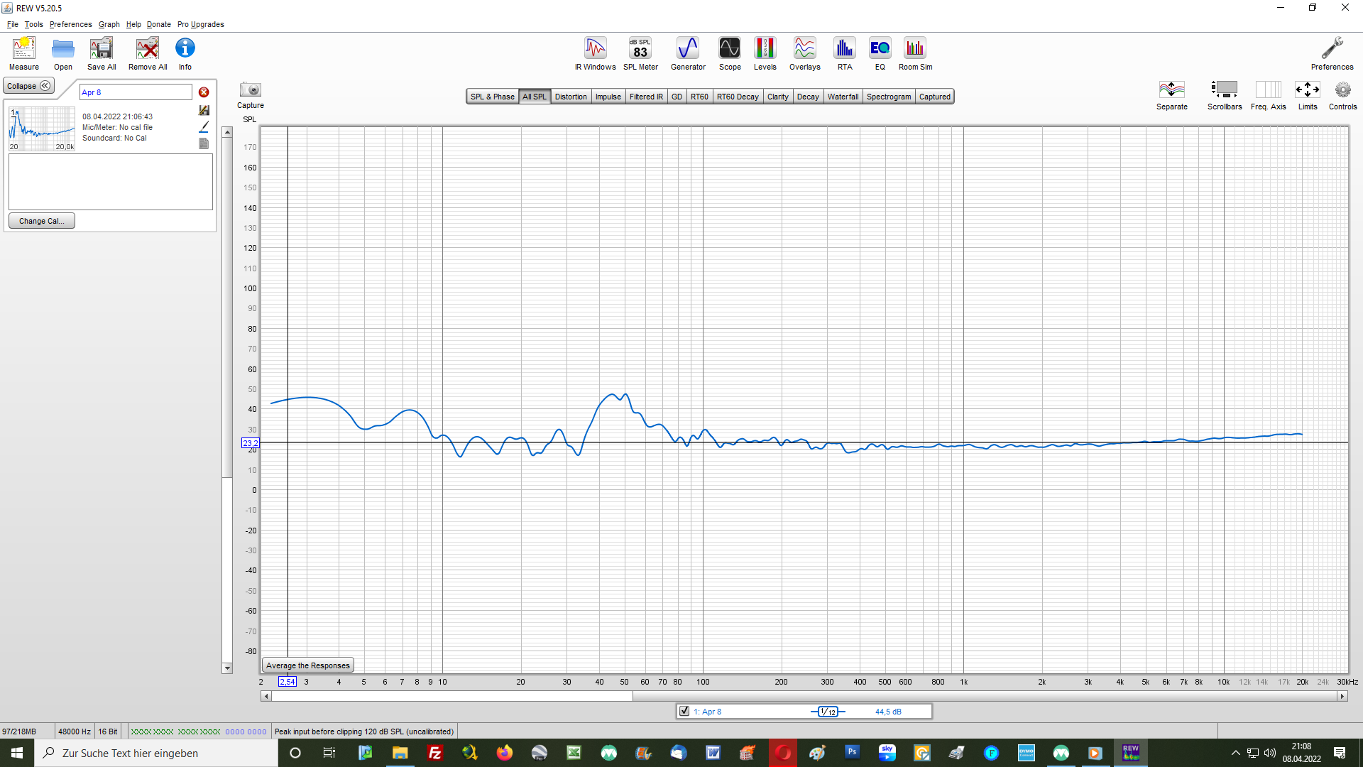

Anbei die Lautsprechervermessung in meinen kleinen Kabuff. Wie man an Sigmastudio sieht, habe ich es nur unten rum etwas kastriert. Dennoch habe ich einen heftigen Peak im Bassbereich der sich erst ab etwa 120hz beruhigt. Aber das ist ok. In größeren Räumen verliert sich das. Daher werde ich untenrum alles so belassen. Im Mittel und Hochtonbereich gibts nichts zu murren. Der leichte Anstieg auf Achse kommt meinen Empfinden entgegen. Und da sag mal einer billige Lautsprecher können nicht Linear hehe.
Meine Piccolinos und Quickly 18 sehen da ganz anders aus. Ja, kein heftigen Peak über den kompletten Frequenzverlauf, aber dennoch ohne Equalizer ein auf und ab von etwa +- 12db über den kompletten Frequenzverlauf verteilt. Naja gut, is nicht ganz so fair. Die Lautsprecher sind etwas anders positioniert. What else. Der kleine Bluetoothspeaker hats drauf :-)
Anbei das Pic zur Messung.

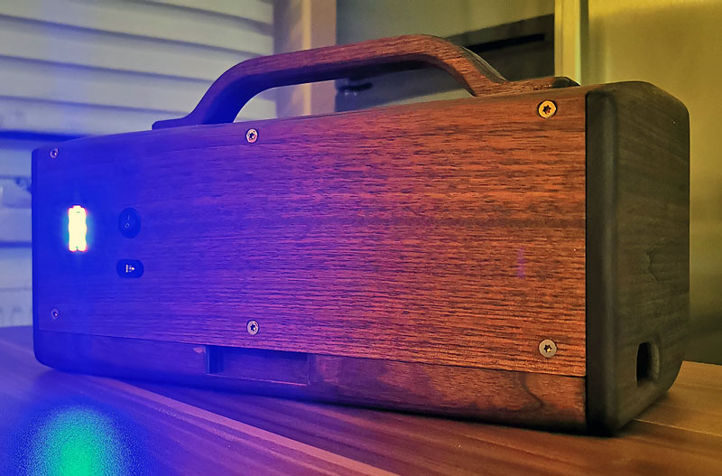

Die Schrauben sind in Schwarz getauscht. Die Füße sind dran und ich kann offenbar jetzt den Akku laden ohne das mir nen Netzteil abraucht.
Der läd jetzt seit einer Stunde durch und es ist nur handwarm. Hab mir 3 Nt's gekillt deswegen :emoji_frowning2: Die billigchina Nt's kannst vergessen...
Ich habe unterdessen auch mal Jazz gehört. Der Lautsprecher ist wie dafür gemacht. Nur rein aus Neugierde habe ich mal die Chinatreiberzulieferer abgechecked wegen TSP's. Sieht schlecht aus. Ich hätte mal ein Interesse auf einen Nachfolger. Mit 2 dieser Passivmembrane und 2 dieser Woofer in einen etwas kleineren Case (1,6l) + den Omnes Audio BB3.01. Ich habe Blueplanet mal angeschrieben wieviel Volumen der BB3.01 für 150hz @-3db braucht. Vielleicht läufts in einen Jahr wieder besser.

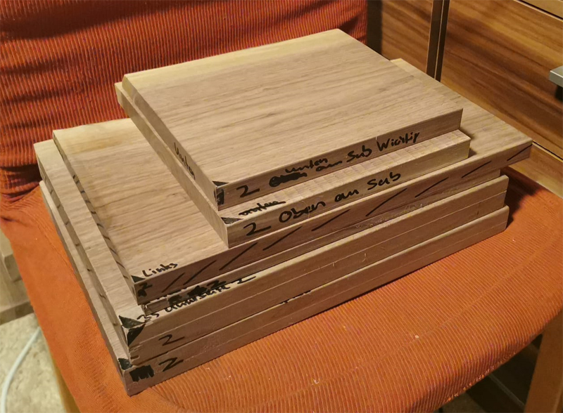

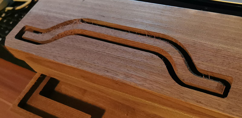

Anbei die Pix.

Aktuell wird gerade der Deckel gefräßt. Der müsste morgen gegen 15Uhr fertig sein.
Bisschen was verleimt ist schon. Ich bräuchte nur noch den Deckel verleimen sowie das Seitenteiol wo die Passivmembran verschraubt wird.
Mal schauen ob ich das morgen hinbekomme. Erst dann kann ich etwas zu meiner Arbeit bzgl. Passgenauigkeit sagen.

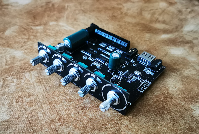

zuschnitte.jpg349,1 KB · Aufrufe: 400 -
