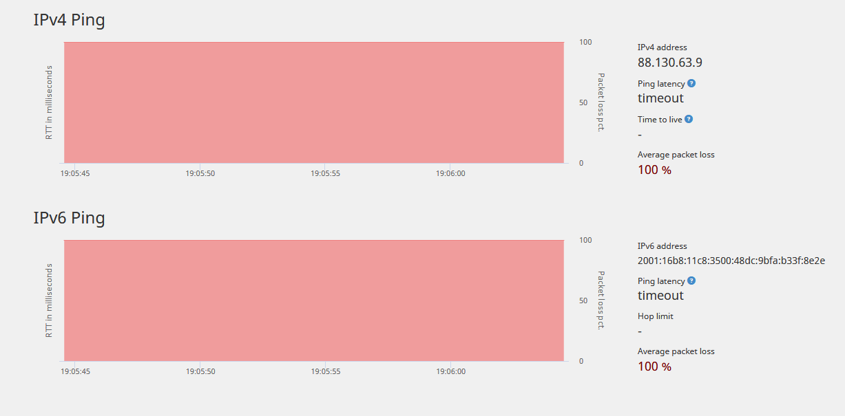

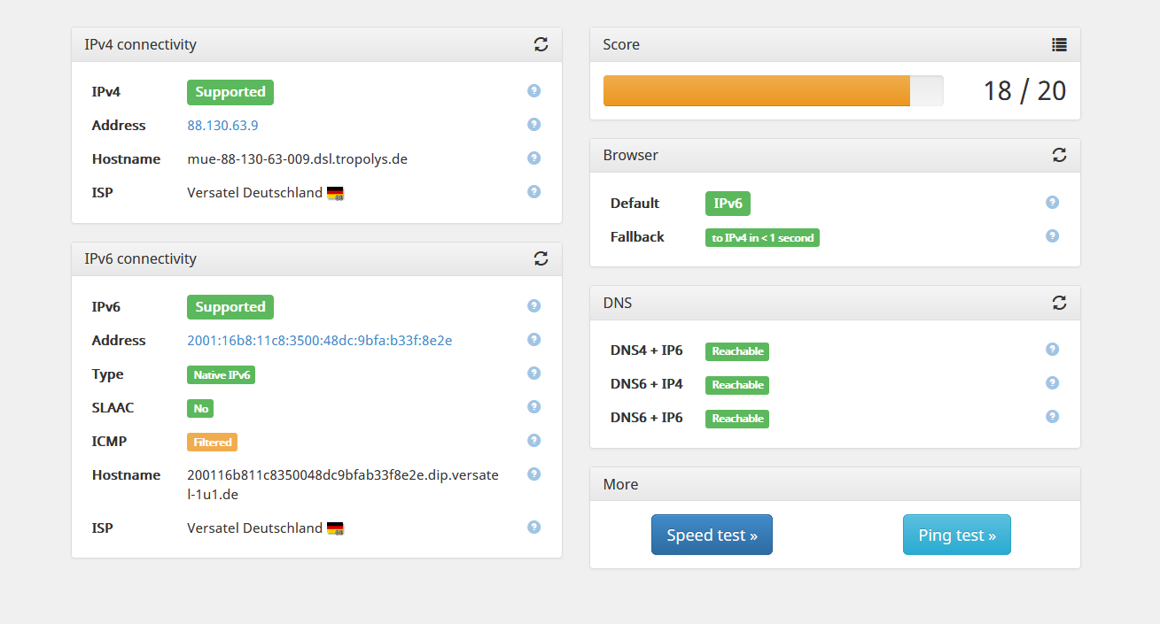

ich würde auf das AFTR von 1&1 tippen, als Schlussfolgerung daraus hat der TE einen DS-Lite Anschluss.
Gegentest: IPv4 bei der Netzwerkkarte im PC deaktivieren und testen ob die dann per IPv6 erreichbaren Dienste sauber funktionieren.
Ggf. mal den hier https://ipv6-test.com/ laufen lassen mit beiden Settings.

So ich konnte jetzt einen Durchlauf mit IPv6+IPv4 eingeschaltet durchführen und einen nur mit IPv6. Ich muss dazu sagen, dass ich dafür wieder mein Script verwendet habe, die Website https://ipv6-test.com/ funktioniert bei mir leider nicht richtig. Mit IPv6+IPv4 kann ich lediglich einen Speedtest machen, der Pingtest zeigt dauerhaft 100% package loss an. Nur mit IPv6 komme ich auf die Startseite, aber dann lässt sich keiner der Beiden Tests ausführen. Bei der IPv6 Verbindung habe ich mehr Pakete verwendet, da die Anzahl der Server geringer ist.

Ich hab jetzt zusätzlich versucht den Pingtest auf der Seite über mein Handy und meinen Laptop unter Ubuntu durchzuführen, aber der Pingtest möchte mit keinem der Geräte funktionieren. Auf dem Handy gehts leider auch unter mobilem Netz nicht.
So sieht das Ganze auf allen Geräten aus
