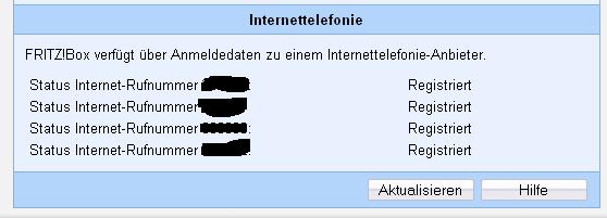

wenn in deinem Controllcenter bei 1und1 bei deiner INternetrufnummer "fertig eingerichtet" rechts steht ist hier soweit alles getan.
Nun musst du eben noch in deiner Fritz!Box alles eintragen wichtig ist hierbei eigentlich nur deine Rufnummer und dein VoIP Passwort.
Wenn dann die Startseite deiner Fritzbox nicht so aussieht wie auf dem Anhang hilft nur noch, das PW / die Rufnummer zu überprüfen oder deine Box neuzustarten.
