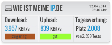

Hallo Leute,
ich habe ein Problem mit meinem Internet. Und zwar habe ich bei Kabel Deutschland 16.000MB/Sek bestellt und wenn ich etwas downloade dann dauert dies meist länger als gedacht da man ja mit 16.000MB/Sek rechnet. Mein Computer ist über W-Lan mit dem Rooter verbunden und meine Ps3 auch, das lustige ist jedoch das meine Ps3 bei einem Download mehr MB/Sek reinbekommt als der Computer, sie bekommt meistens 10MB/Sek.
Würde mich sehr über eure Hilfe freuen, wenn ihr noch weitere Daten braucht schreibt es bitte hier rein.
Mfg EnkaiGamingrr

1) die PS3 rechnet falsch
2) 16GB pro sekunde halte ich nicht für realistisch
Hallo.
Sie haben wohl eine 16Mbit bzw. 16000kbit Leitung bestellt.
Also müssen Sie 16000kbit/8192 rechnen und Sie wissen, wieviel MB/Sek Sie haben müssten.
1-2MB/Sek sind also in Ordnung.
Gruß
Wolly

erst mal falsche Einheit und dann darf man das "mit bis zu XXX" nicht vernachlässigen
man ja mit 16.000mb/sek rechnet.
Hier liegt schon der erste Fehler.Die Provider geben Ihre Leitung entweder in kbit oder mbit an.
Also entweder 16000kbit oder 16 mbit
Diesen Wert teilst Du durch 8 dann bekommst du den theoretisch maximalen Wert in mb/s
In deinem Fall maximal 2mb/s
Darum kann Deine PS3 niemals mit 10mb/s etwas runterladen,dazu bräuchtest Du allein schon in der Theorie eine 80mbit Leitung,praxisgerecht sogar weit darüber.
In der Praxis kommt nämlich weit weniger an,darum heißt es auch bis zu 16mbit
Dein Speedtest zeigt übrigens noch nichtmal 4mbit an
Meine 16mbit Leitung gibt in der Praxis auch nur 1,1mb/s her,früher konnte ich mal mit bis 1,7mb/s downloaden.
Aber das ist dann auch schon das höchste der Gefühle bei einer 16mbit Leitung.
Deine gemessene noch nichtmal 4mbit Leitung dürfte aber noch nichtmal 1mb/s hergeben,da müsstes dann schon froh sein,wenn Du da mit 0,5 mb/s etwas downloaden kannst.
