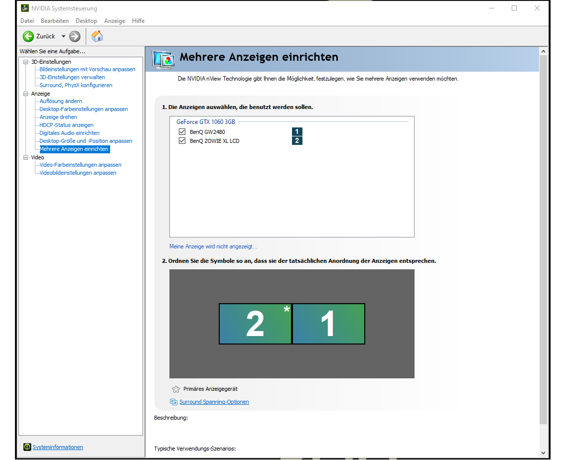

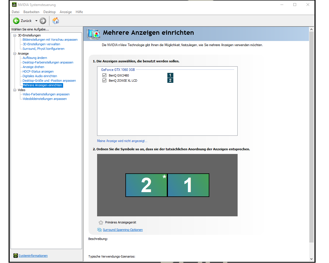

Zeig mal ein Bild von dieser Stelle.
Dort konnte ich leider auch nichts verändern.. Bild folgt:

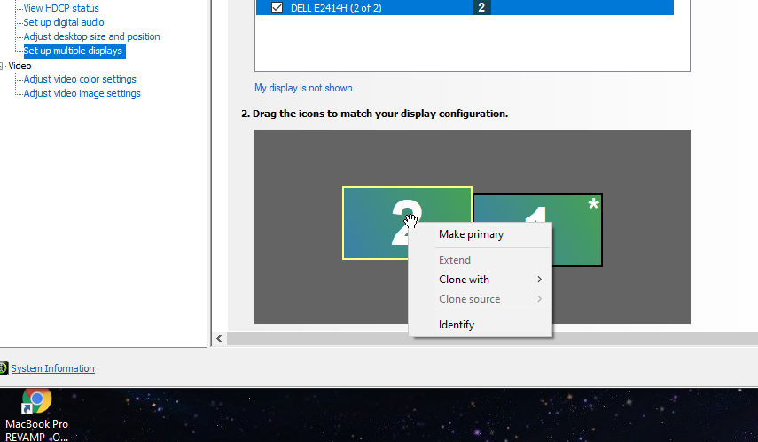

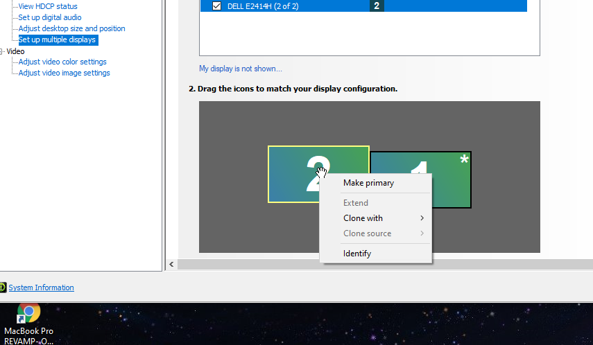

Mit der Maus auf Monitor 1 klicken linke Maustaste druecken und halten, Monitor nach links ziehen, linke Maustaste loslassen, Rechtsmausklick auf jetz linkten Momnitor und zum Primaren machen.
Dann ist zwar der Desktop inkl. Symbole auf dem richtigen Bildschirm, aber nicht mehr Primär... Somit läuft auch wieder alles über den "schlechteren" Bildschirm

Genau das ist er eben nicht, der Zowie soll ja der Primäre sein, aber er wird einfach nicht übernommen in der Hinsicht.
