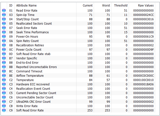

hab folgendes Problem: Immer wenn ich den PC nach der Nacht übers Wake On Power (Stromverteiler) wieder anschalte, dann bootet oftmals die eine bestimmte HDD von 5 nicht (2x SSD, 3xHDD), also zumindest wird die Festplatte in Windows anfangs kurz angezeigt (ohne Angabe von Festplattenspeicher) und verschwindet anschließend wieder. Ein schneller Reboot fixt das immer.
Crystaldiskinfo sagt alles ist ok (SS der spezifischen Platte angehängt), Diskmanagement sagt ebenfalls "healthy". Im BIOS hab ich schon nach möglichen Einstellungen gesucht, wurde aber nicht fündig. Aber im BIOS wird die Platte immer erkannt, scheint eher an Windows(?) zu scheitern.

UDMA CRC Fehler hat sie protokolliert. Mal das SATA Kabel an Bord und HDD neu anbringen oder gegeben falls gegen ein anderes austauschen.
Ist die Stromversorgung / SATA-Kabel richtig dran?
Tausch mal das SATA-Kabel.
