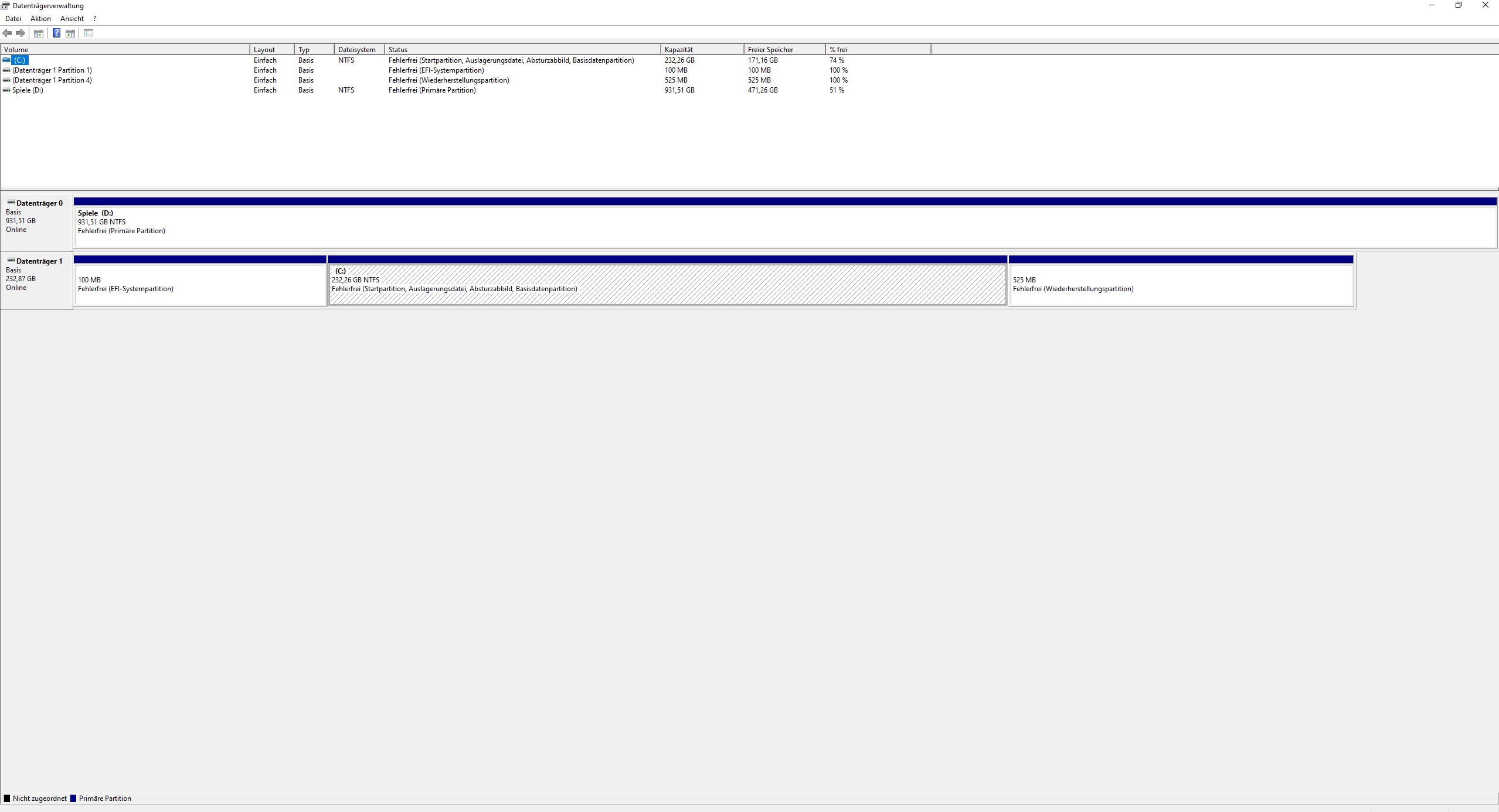

Zeig doch mal einen Screenshot der Datenträgerverwaltung, mit beiden SSD. Und alle Bereiche aufgezogen. Danke

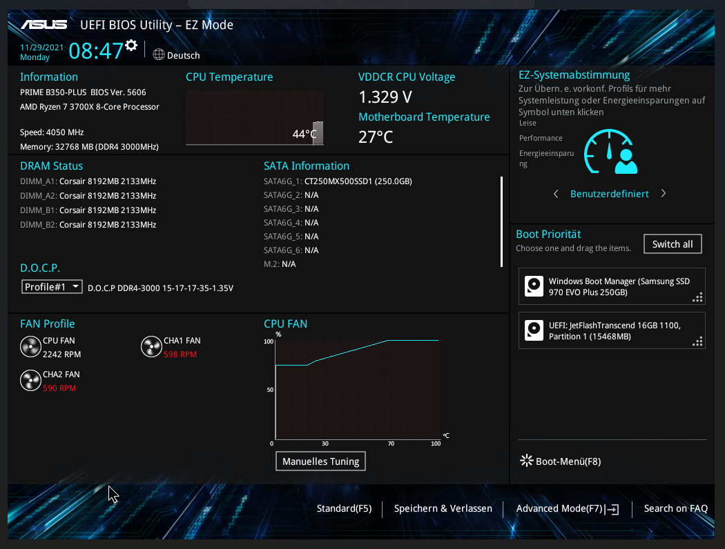

Und schau im Bios, ob deine 840 SSD als erstes Windows Bootmanager Samsung SSD 840 eingetragen ist.
Wie bei mir die 970 Evo, vor dem USB Stick.

OK. Datenträgerverwaltung sieht korrekt aus.
Schau mal in #4 da hab ich noch das Bild und weiteres hinzugefügt.
Es empfiehlt sich, den Datenträger mit dem System (Windows), am 1. nativen SATA Port 0(1) anzuschließen. Das ist bei dir nicht so der Fall.
Dann wäre sie Datenträger 0 und nicht 1 in der Datenträgerverwaltung.

In den Einstellungen wie im Bild oben gezeigt, ist deine 860 nicht auswählbar, wenn kein Bootfähiges Betriebssystem installiert ist. Da siehst du meine 970 EVO und den USB-Stick.
Ich habe aber noch eine Crucial SSD nur als Daten SSD eingebaut.

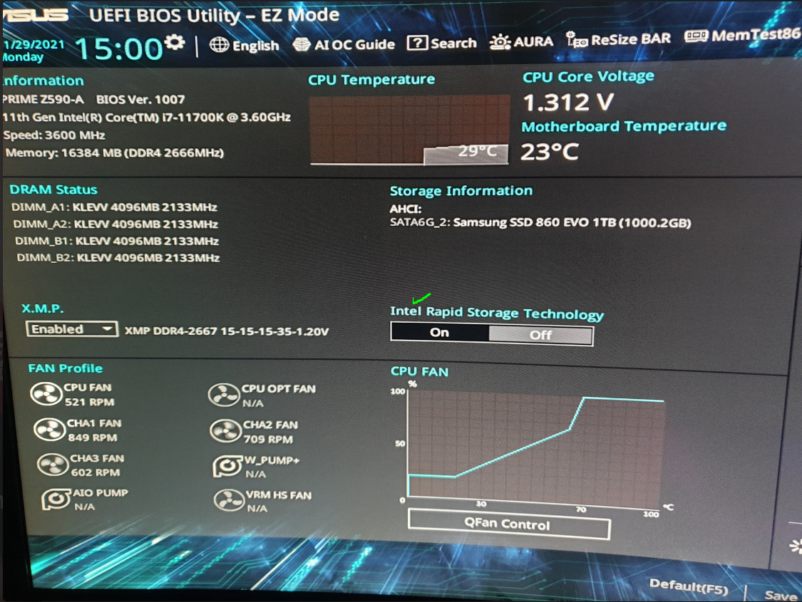

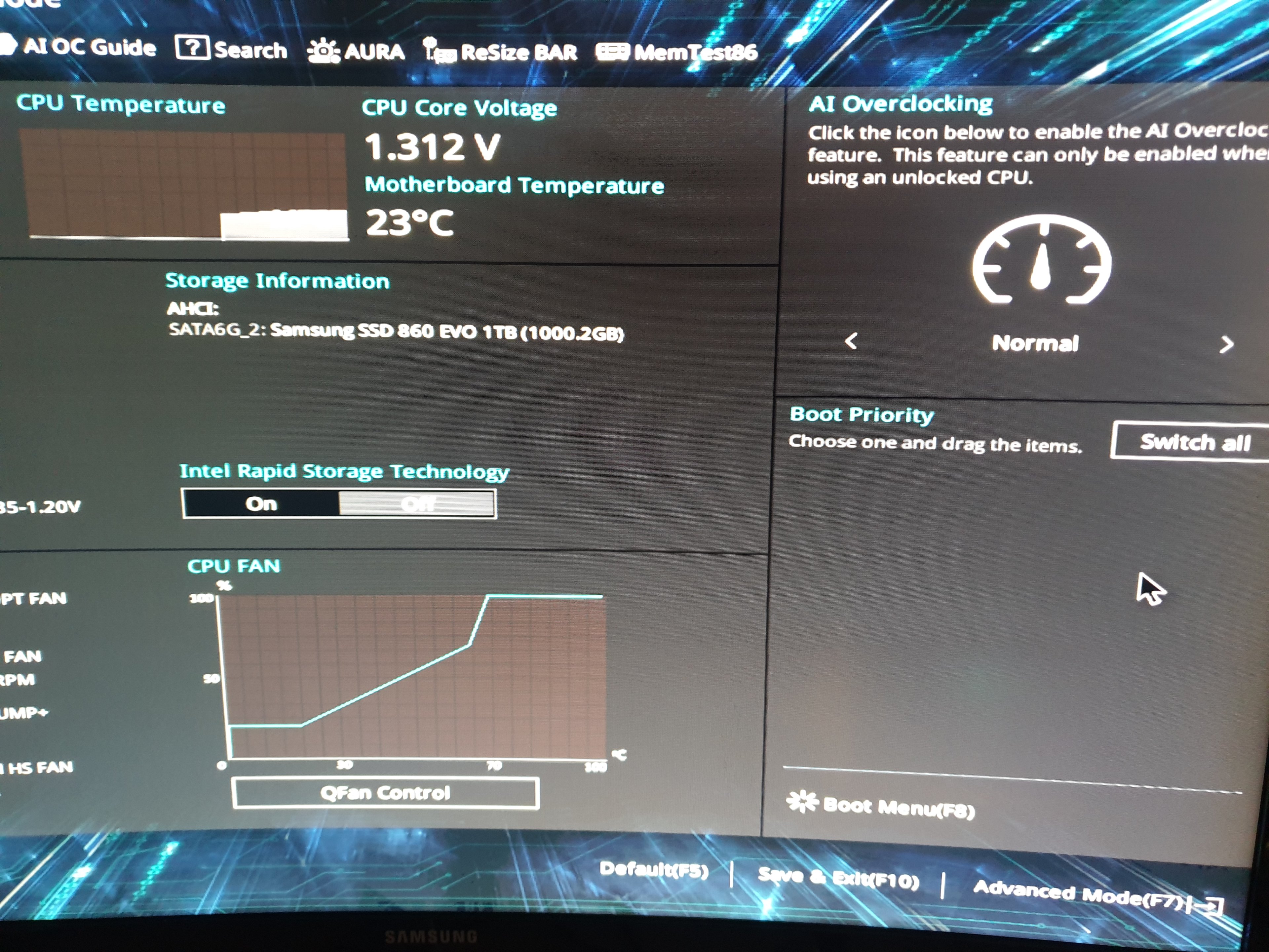

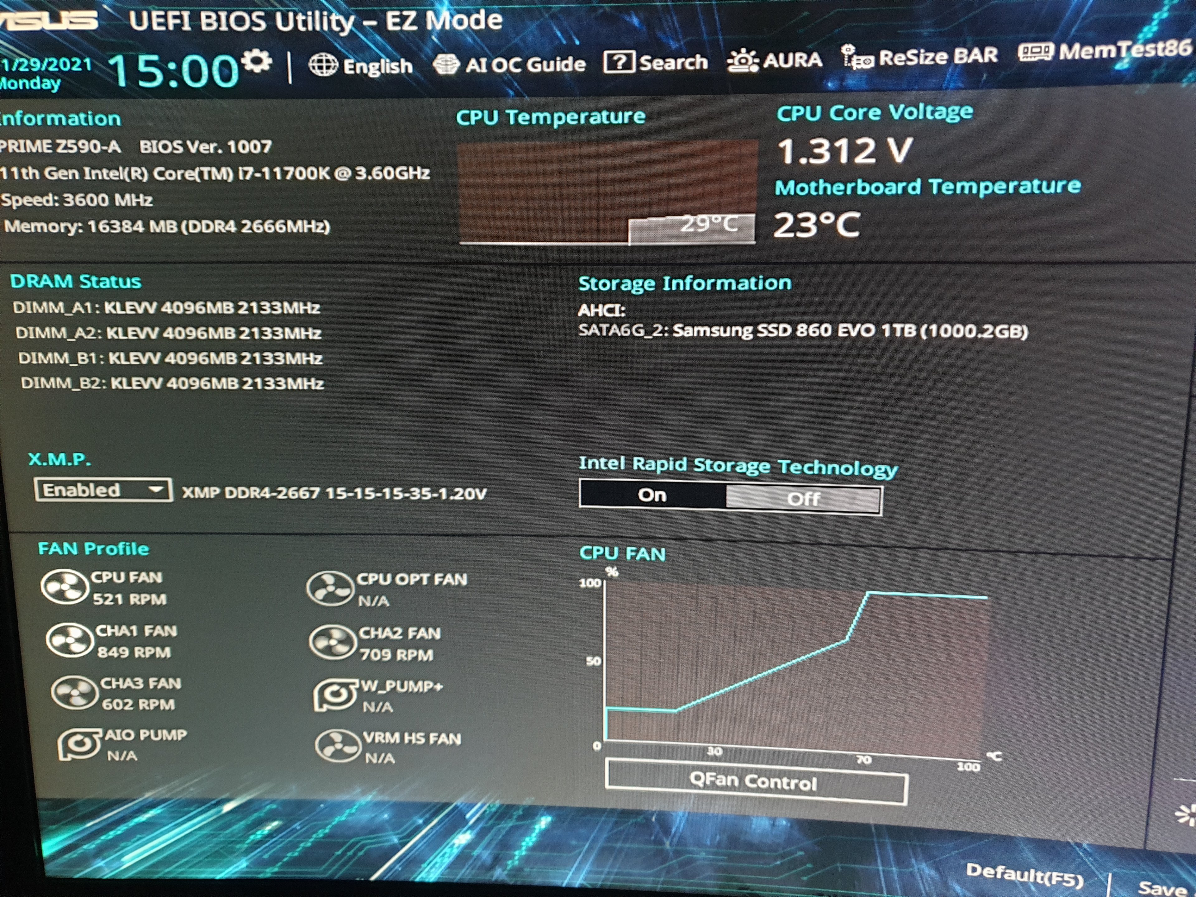

Nach ein paar Stunden die Kiste hochgefahren und er ist wieder direkt ins UEFI und zeigt mir nur die große SSD an.
Ein Klick auf "Save&Exit" und er bootet durch.

Warum ist hier Intel Rapid Storage Technologie aktiviert, wenn du nur Sata SSDs nutzt,
wenn du kein Raid nutzt und keine NVMe SSD in Verbidung mit Intel CPUs der 11er GEN?
Das sollte aus, reines AHCI nutzen und auch nicht den Intel RST Treiber dann installieren.
Gut möglich, dass es daran liegt.
Auf beiden Screenshots, oder steht das so etwa für "OFF" (?):
