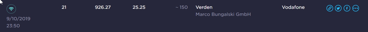

Mit dem Handy habe ich verschiedene Speedtests durchgeführt. Den hauseigenen von Vodafone, speedtest.net und den speedtest der Bundesnetzargentur. Im Schnitt kam ich per WLAN auf zwischen 500-600 Mbit. Das hat mir als Indikator schon ausgereicht. Gestern habe ich nun meinen PC angeschlossen und gespannt einen ersten Test durchgeführt. Hierbei habe ich auf speedtest.net wunderbare 926,27 Mbit erreicht:
820488

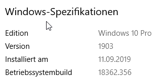

Recht glücklich ging ich ins Bett um nun heute den Rechner seine Updates machen zu lassen. Ich muss dazu sagen das er 9 Monate keine Updates erhalten hatte und daher einiges zu tun gehabt hat. Nach dem die Updates inkl. des länger dauernden letzten Windows 10 Funktionsupdates habe ich erneute Messungen durchgeführt. Nun kommt das Problem:
Ich bin bei keinem Speedtest mehr auf über 140 Mbit gekommen. Eher tendenziell weniger:

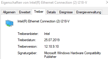

  • Netzwerkkarte inkl. Treiber komplett deinstalliert und die aktuellsten Treiber direkt von Intel heruntergeladen

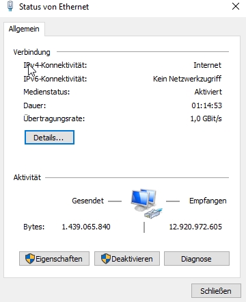

  • Netzwerkkarte auf 1Gbit voll duplex gestellt

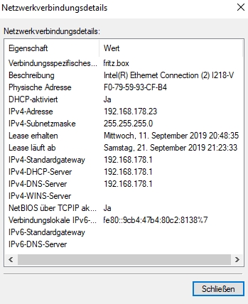

Im Folgenden die Hardware/Software und Treiber-Infos:
820496
820495
820497
820498
820499

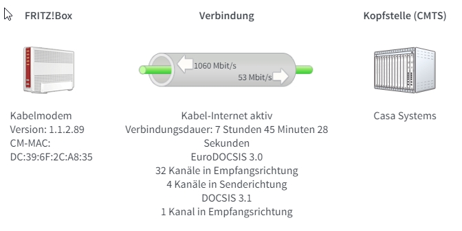

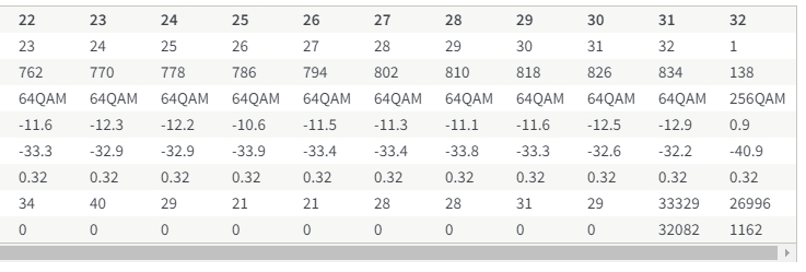

Fritzbox:
