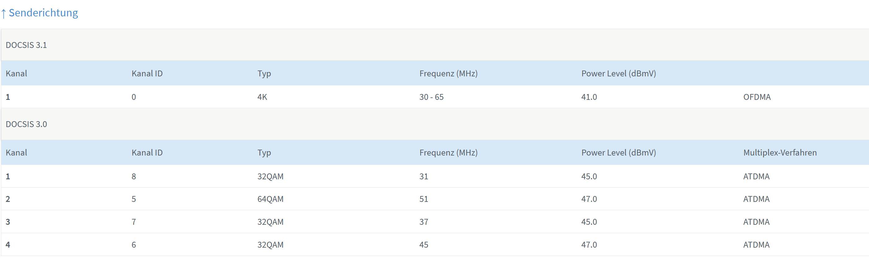

Anbei noch die Werte der Fritzbox:

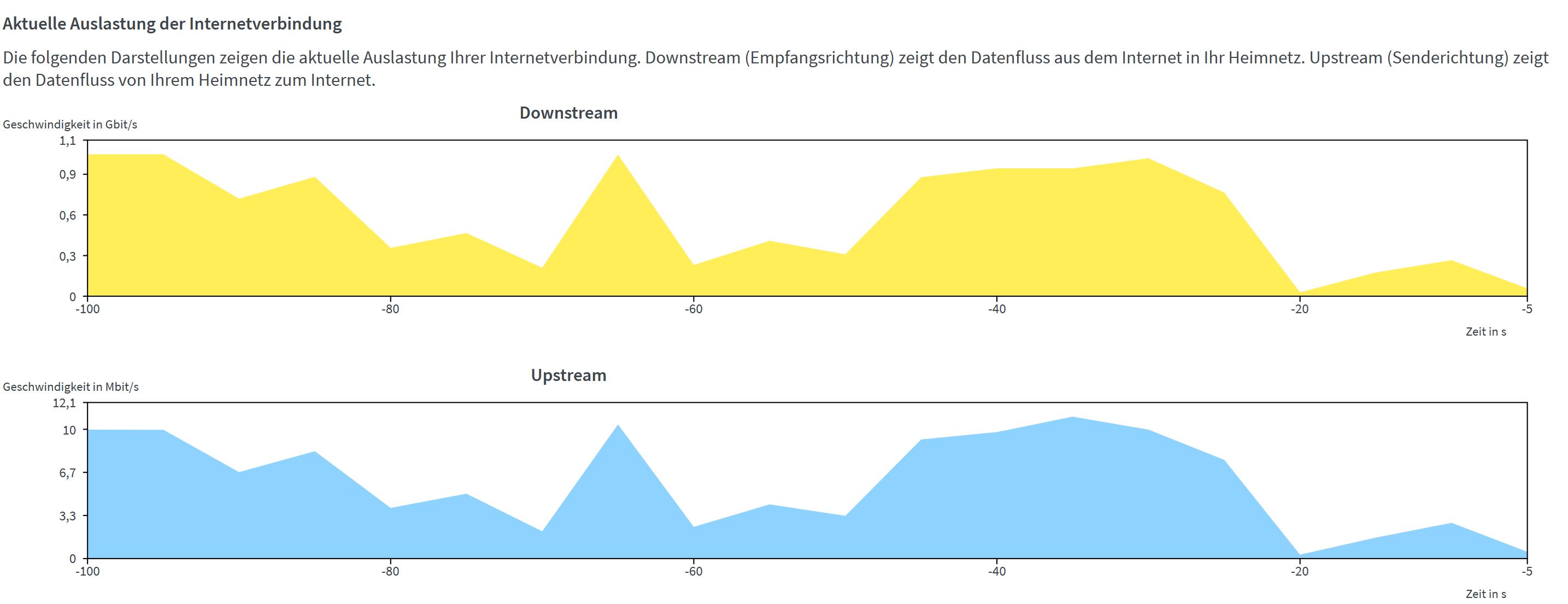

hier seht ihr mal den Downloadverlauf einer Testdatei
wie groß ist denn die Testdatei ?, um auf der Fritzbox im gezeigtem Diagramm eine konstante Auslastung zu haben muss sie Datei mehrere GB groß sein.

Wie testest Du das ? liegt die Datei auf einem anderen Server ?.
Bei mir sieht das Diagramm der Fritzbox ähnlich aus, da alle Szenarien die Leitung nicht konstant auslasten.

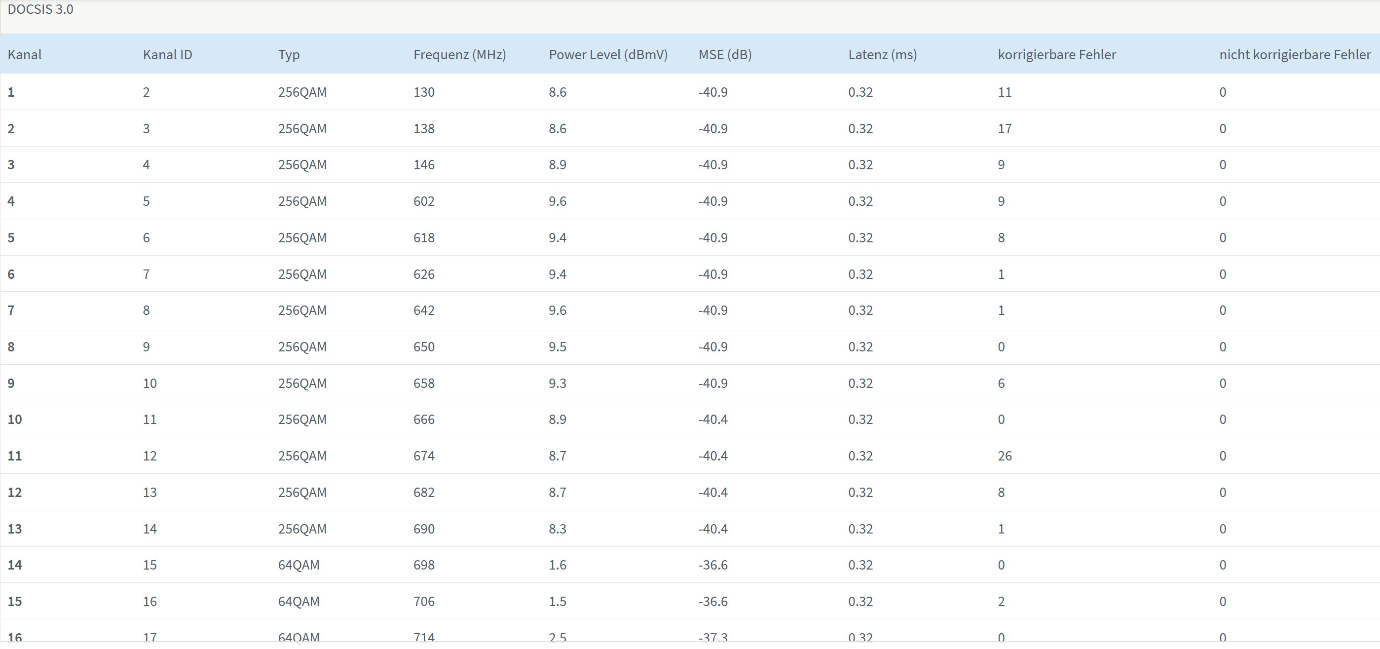

auch in dowloadload hast du wenig 256 qam und viel 64 qam
Rückkanalstörer,
hantelfix schrieb:
hast in upload 3 mal 32 QAM UND einmal 64 QAM
besser 4 mal 64 QAM bei upload
VF akzeptiert das nicht als Störung.
Für 50MBit/s Upload reicht theoretisch sogar 4x 16 QAM.
Dass die Modulation reduziert werden muss ist ja per se kein Fehler sondern eine Ursache von anderen Fehlern bzw. einer Störquelle im lokalen Straßennetz.

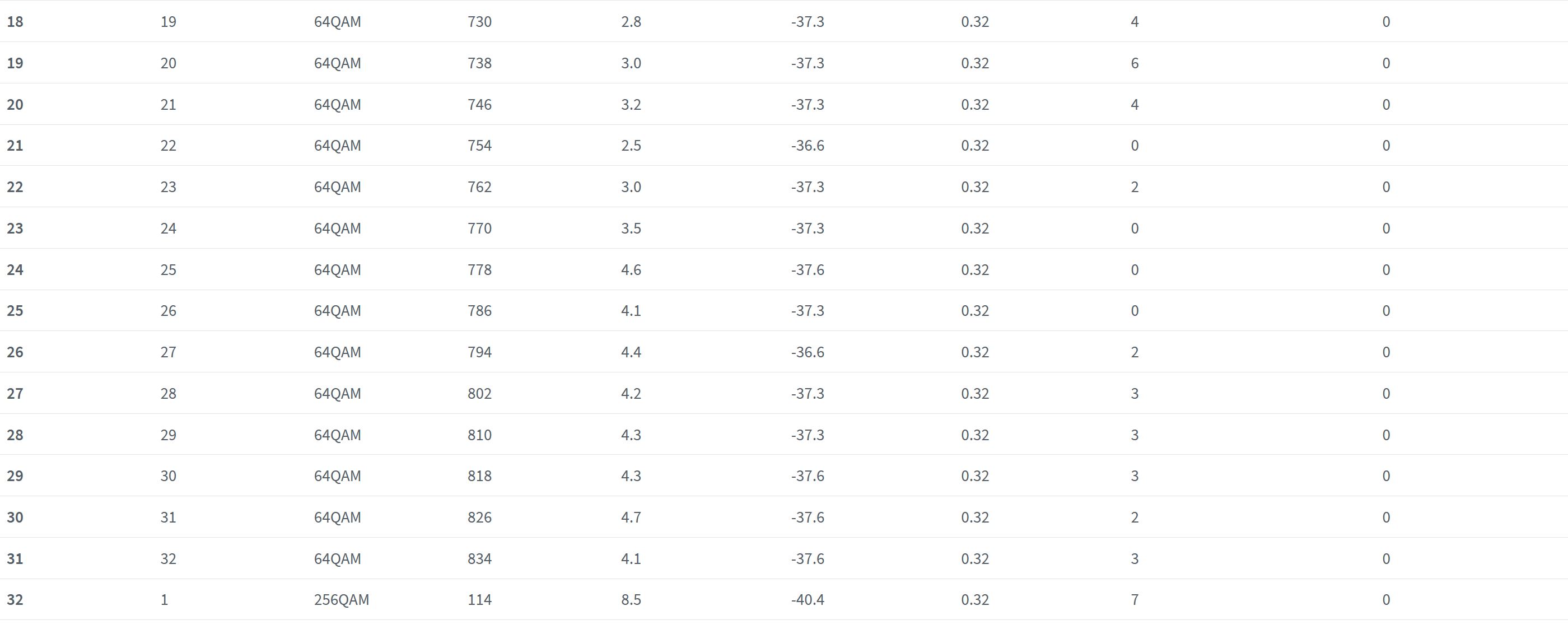

Sind die Screenshots frisch nach einem frischen Neustart oder nach den Test-Downloads? Du hast da eigentlichin beiden Spalten viel zu wenig Fehler stehen, dafür dass da schon Traffic durch ging.

Hantelfix, ist es denn so, dass die qam entscheidend sind?
nö, die Box ist seit 2 Tagen on.
@Beanos ohne Upstream kein Downstream, jegliches assymetrisches Setup bei Geschwindigkeiten ist kontraprodduktiv, und müht TCP mit Paketverlusten

Wenn die FB seit 2 Tagen online ist und du fleissig Daten bei den Tests geschaufelt hast, würde ich sagen dass die Box auf der Fehlerzählerseite Mist anzeigt.
Aus dieser Vermutung resultierend würde ich das Problem auch an der Fritzbox vermuten.
