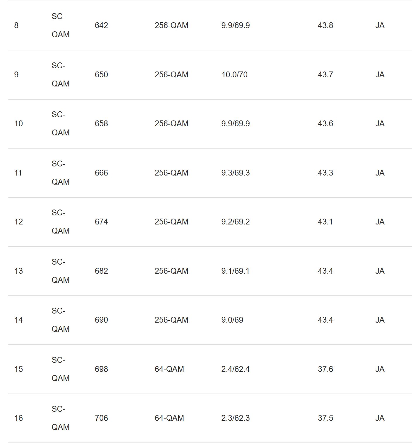

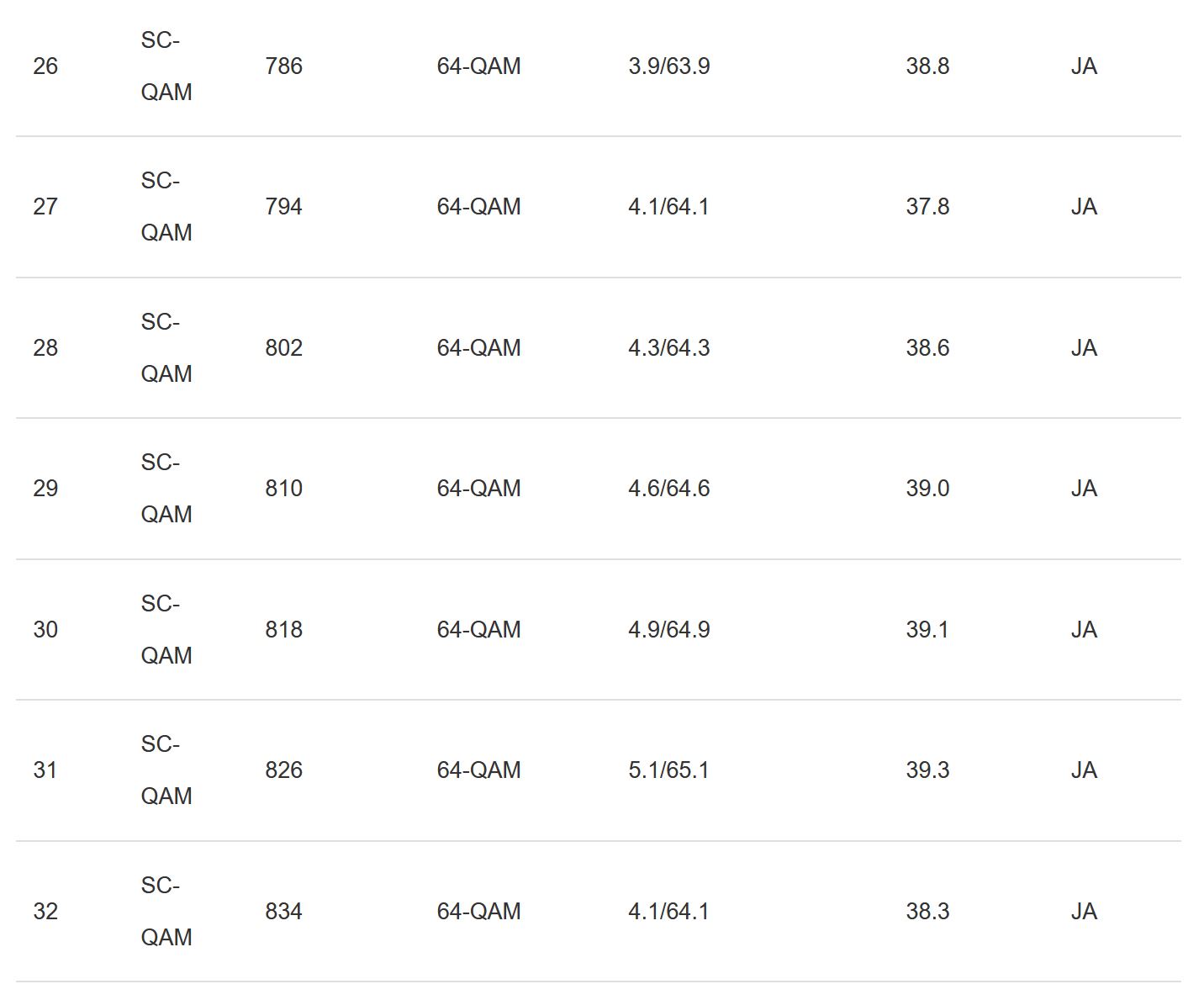

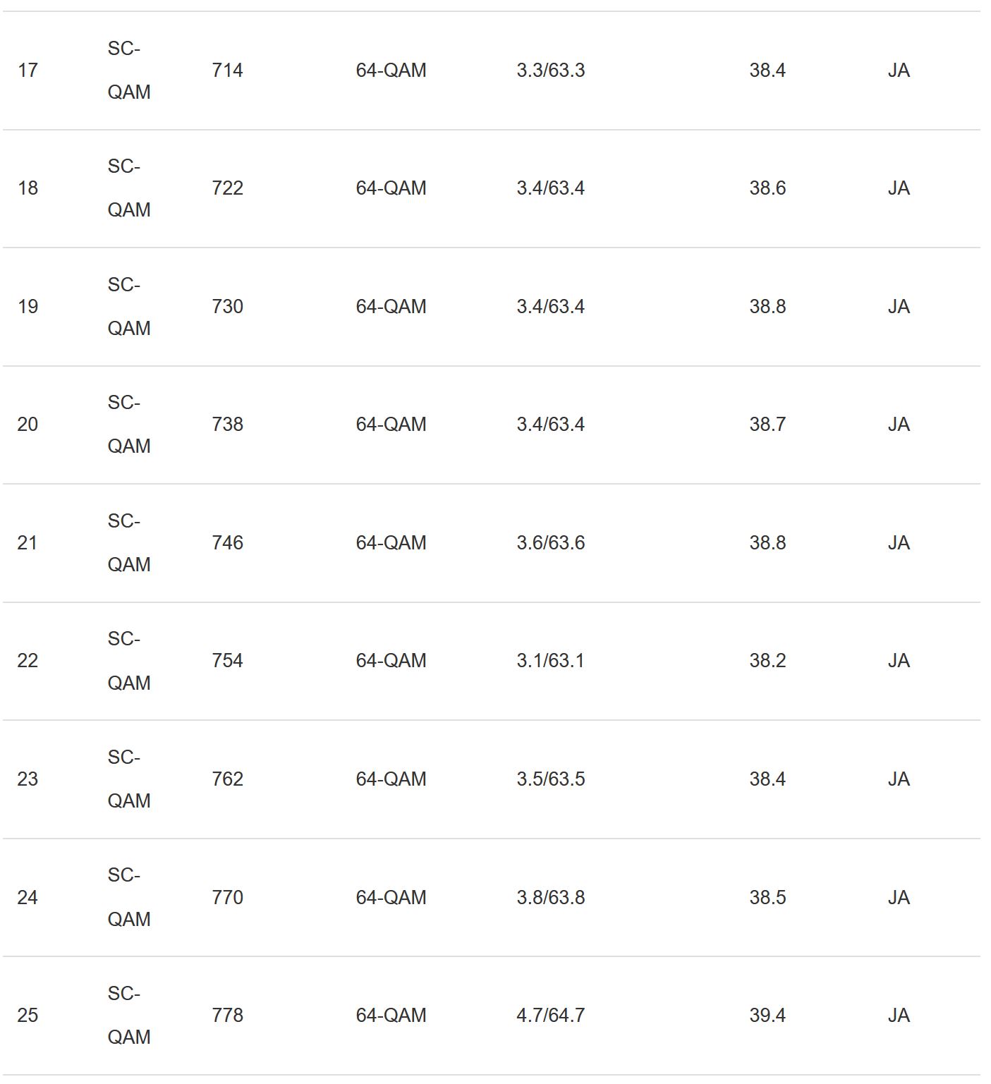

ja, anbei mal die Werte von der Vodafone-Station

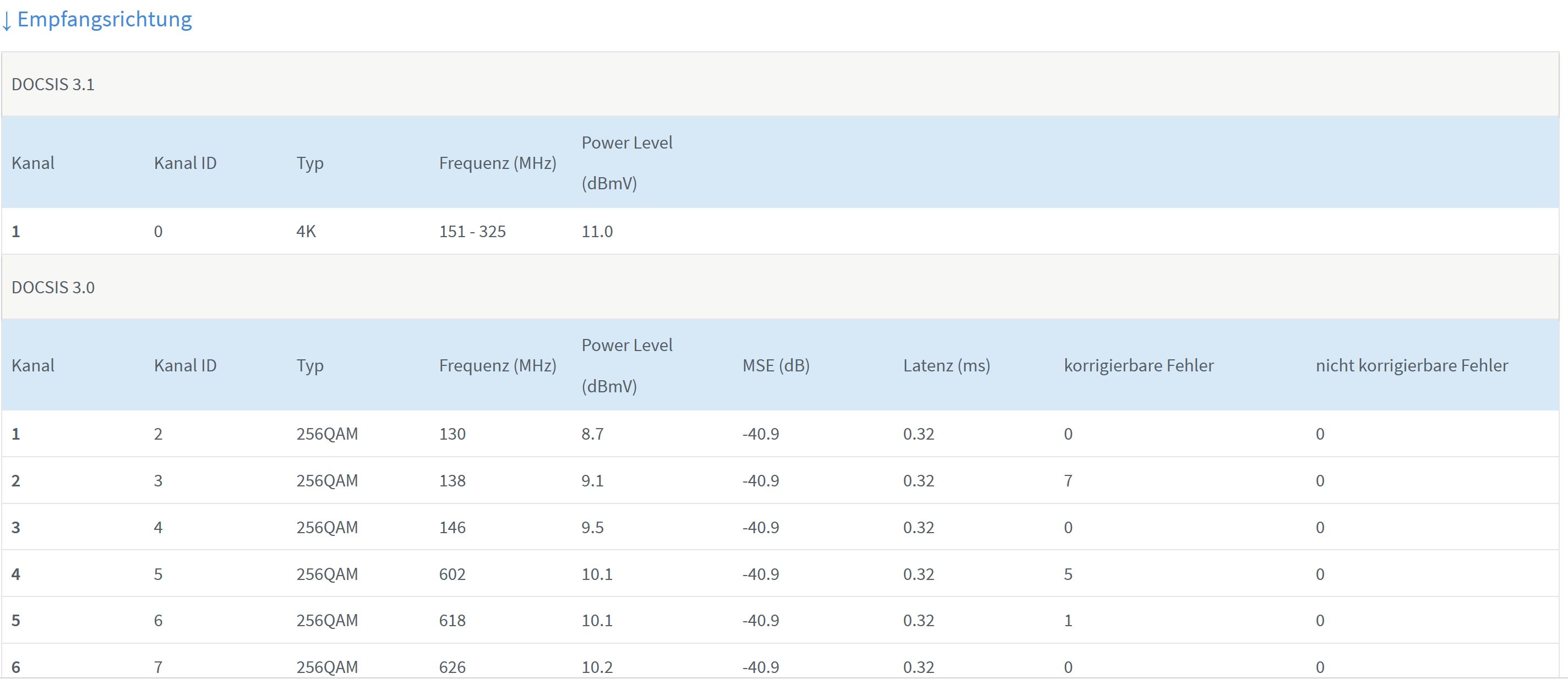

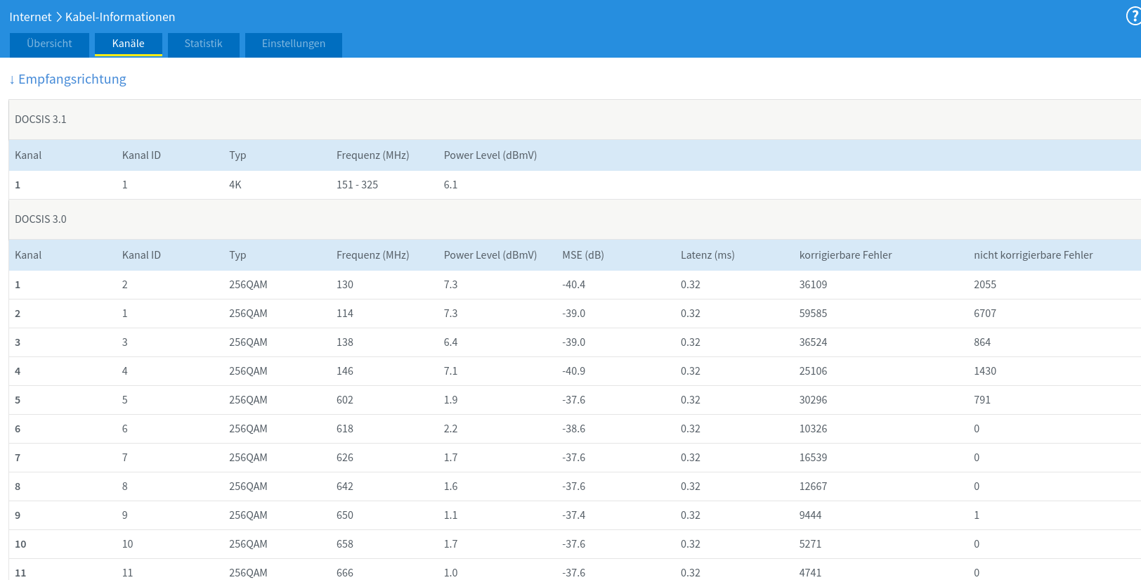

Bei meiner FB ist im Download auch ein DOCSIS 3.1 Kanal vorhanden, den sehe ich bei Dir nicht.
Muss auch nicht zwangsläufig, OFDM/OFDMA ist DOCSIS 3.1

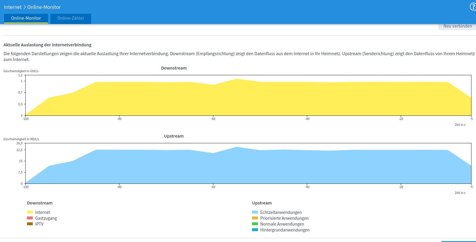

Ich weiß nicht was jetzt los ist, aber ich habe noch einmal die 10 GB Testdatei geladen, nun hat er durchgängig geladen, war in der Spitze sogar bei 125 MB .... schon merkwürdig.

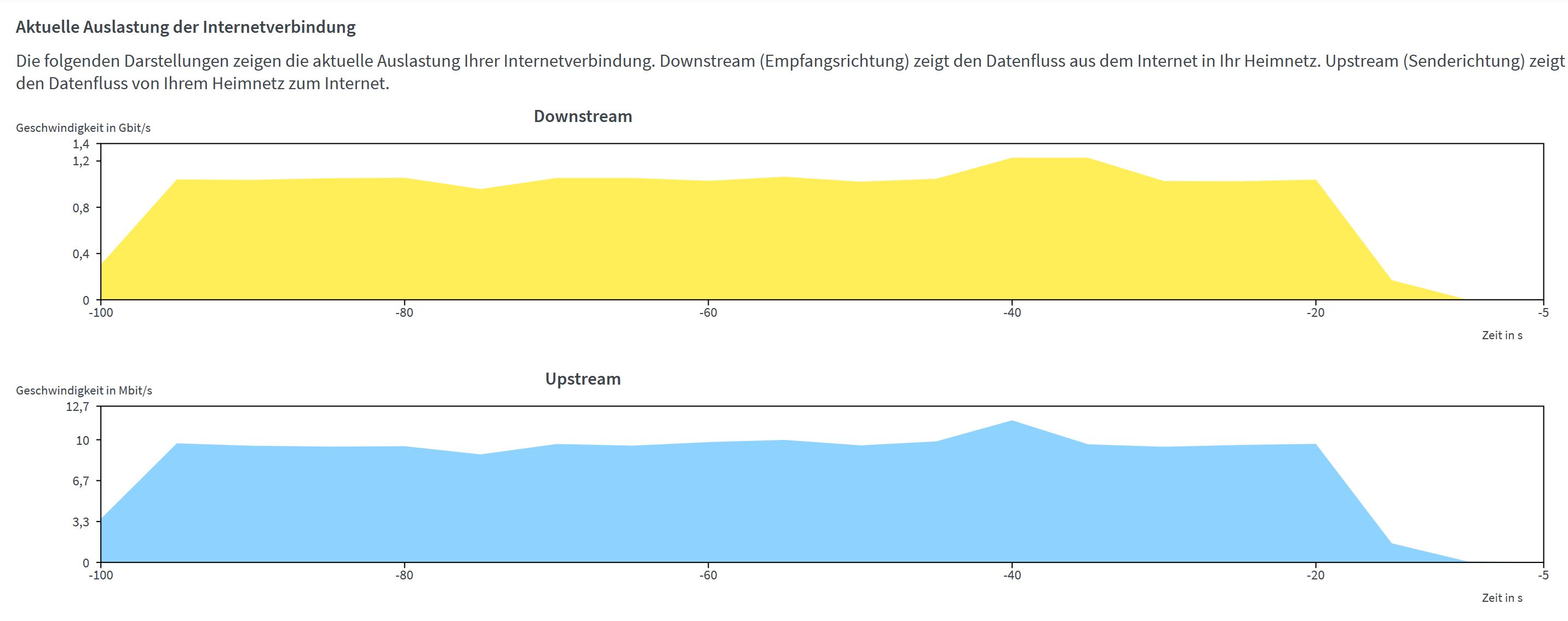

Ok, hier mein Ergebniss, jetzt verstehe ich was Du meinst wenn du das Bild von Deiner Fritte vergleichst.
Na also, dann heute Abend noch mal testen zur Primetime.

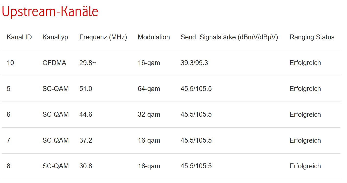

Bei der Vodafone Station sieht der OFDMA Upstream Kanal massiv gestört aus.
Der sollte quasi nie nur mit 16 QAM laufen. Könnte aber auch ein Anzeigefehler sein.

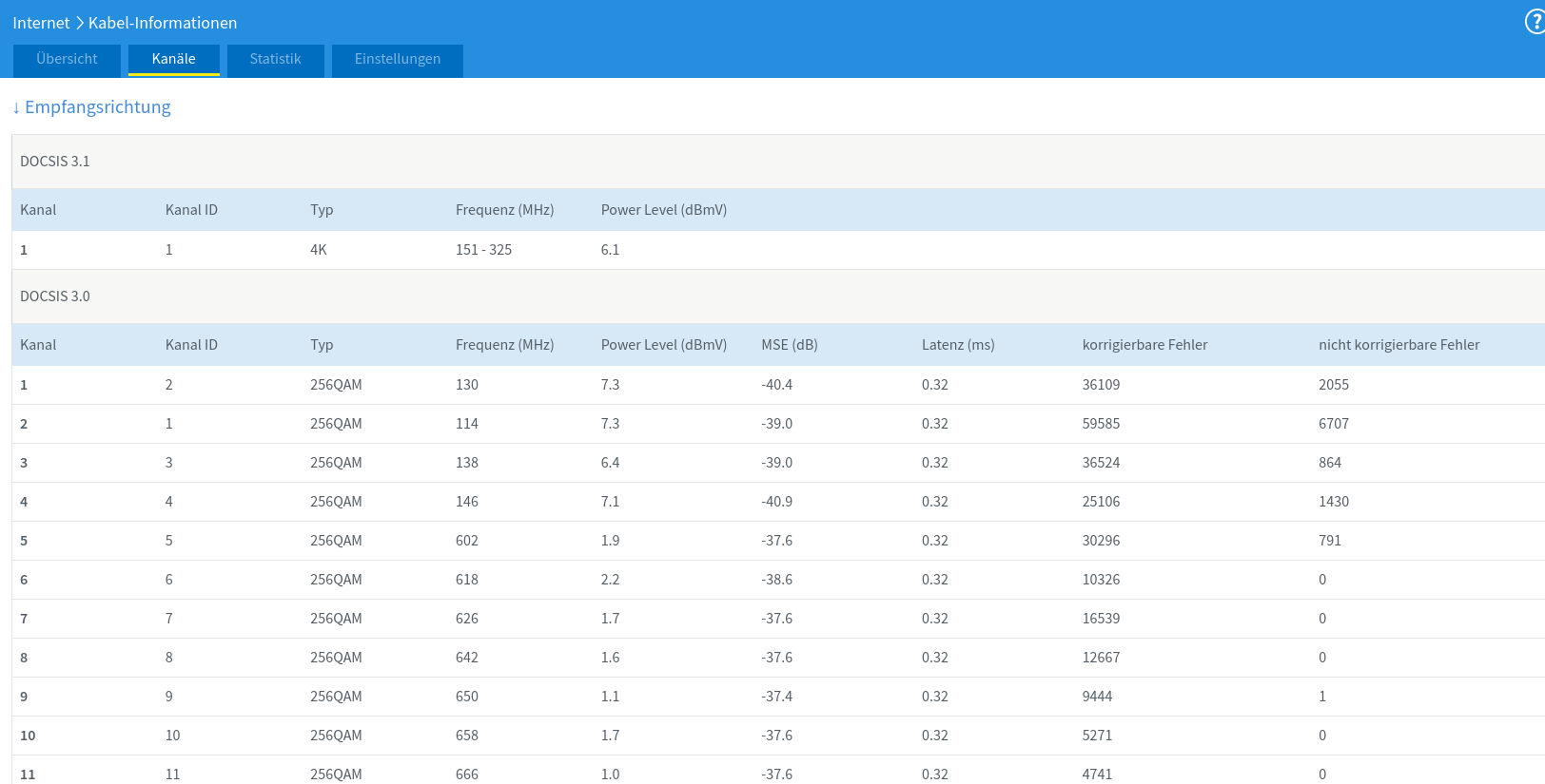

Auf den Screenshots der 6591 im Startpost lief der OFDMA Upstream noch auf 4K wie sich das gehört.
Ich würde dir raten dich mit den Werten mal ans https://www.vodafonekabelforum.de/ zu wenden.
