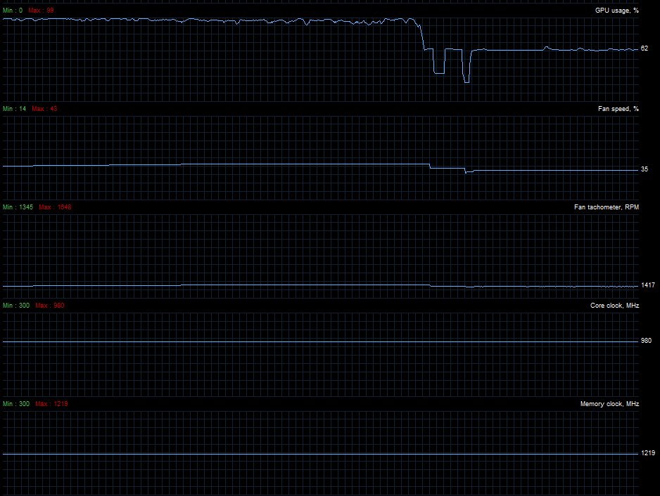

Mein Lüfter dreht unter Vollast (mit OC)mit Maximal 43% (Graka), was um die 1600rpm bedeutet.
s-png.275997
Meine CPU im Idle 370 rpm Rest Gehäuselüfter sind nicht zu hören.
Wie gesagt bei 1600 rpm säuselt die nur, das ist weit weg von Laut
Klingt eigentlich recht gut. Mein Lüfter drehte im Idle auf 1150rpm (hörbar, wenn auch nicht unbedingt störend) und unter Volllast dann auf 2500rpm (sehr laut). Ohne mauelle Einstellungen im Afterburner wars allerdings noch schlechter. Wenn möglich, sollte man Grakas immer untervolten und die Lüfterregelung optimieren. Bei mir hat das ca. 30W weniger Verbrauch und deutlich geringere Lüfterdrehzhalen gebracht (auf Standardeinstellungen drehte der Lüfter auf max. 4000rpm).
