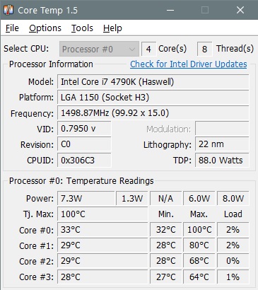

ich habe gerade Prime95 ca. 10 Minuten laufen gelassen, dabei wird der Core #0 mit 100°C knapp 20°C heißer als die anderen 3.
Cpu ist der i7-4790k mit Dark Rock Pro 3 Kühler auf einem Asus Z97 Board.
Übertaktet ist nichts und im Bios ist auch nicht das XMP Profil ausgewählt.
Ich habe den Kühler bereits nochmal komplett neu eingebaut wegen dieser Temperaturschwankung.
Cpu und Kühlerplatte habe ich beide mit Alkohol gereinigt. Davor habe ich die "Kreuzmethode" beim Auftragen der WLP verwendet und angenommen, dass es evtl. ein wenig zuviel war.
Dieses Mal habe ich es standardmäßig mit einem ca. erbsengroßem Punkt WLP in der Mitte versucht, also zuviel ist es jetzt mit Sicherheit nicht.
Der Kühler wurde auch richtig eingebaut und sitzt fest, jede Schraube wurde hinten fest angezogen.
Trotzdem alles erfolglos.
Im Idle sind die Temps 30°C, also normal.
Hier mal ein Screenshot, da seht ihr die momentanen Idle Temps und die max. Temps :S

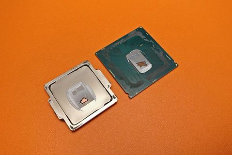

Bedank dich bei Intel für die billig WLP !
Köpf die CPU !
Macht Flüssigmettal drunter
und du wird sehen...es geht min 15°C kühler und gleichmäßiger !
http://www.hardwareluxx.de/communit...mit-gewechseltem-tim-891243.html#post18868322
Mach es mit dem Die Mate ! damit geht wie von selbst !
https://www.caseking.de/der8auer-delid-die-mate-fsd8-015.html
Hört auf, Newbs solche Tips zu geben. Wo ist der Admin wenn man ihn mal braucht :rolleyes:

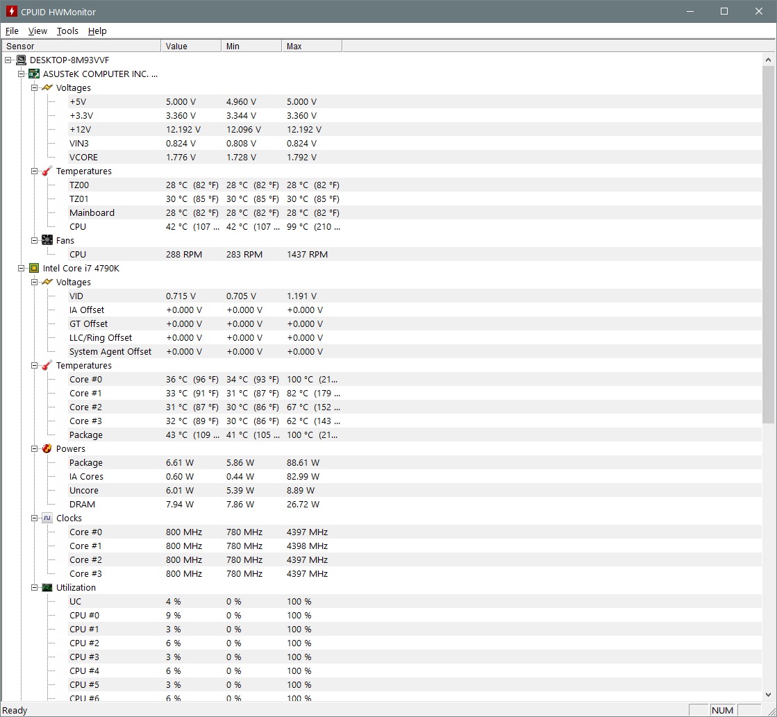

hast denn noch ein 2. prog. zum auslesen der temps genommen
Gerade mal mit HWMonitor geschaut, aber sind genau gleich.
Naja scheint wohl nichts zu machen zu sein. Ich werde einfach mal die Temps während dem Zocken im Auge behalten.
Laut HWMonitor takten aber alle Kerne mit 4,4 GHz. Insofern ist die CPU schon übertaktet (wenn auch automatisch vom Mainboard), da der Turbo eigentlich bei 4,2 GHz liegt.
