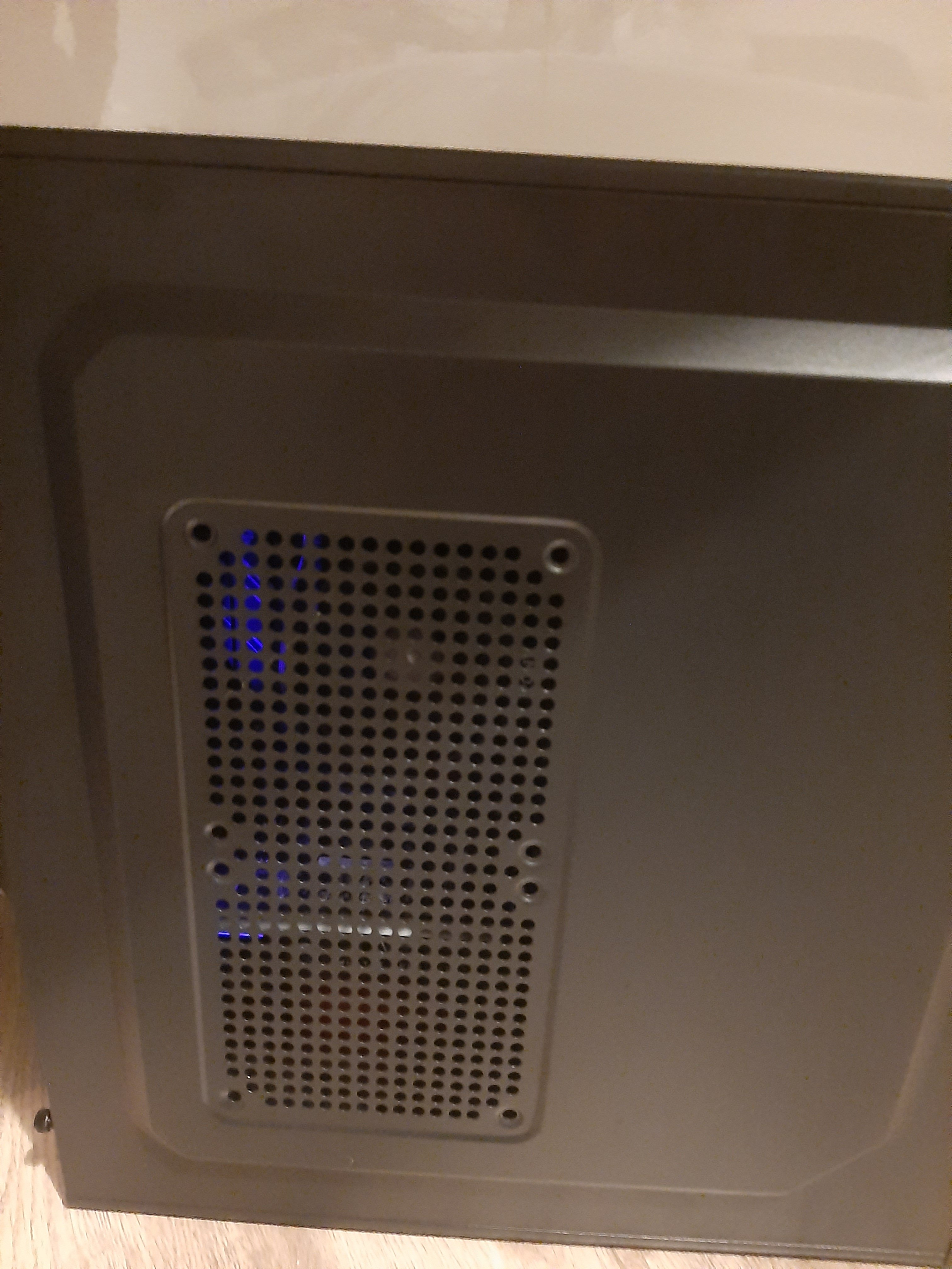

Ich hätte die Möglichkeit dort Lüfter anzubringen, wie soll ich die anbringen Luft rein oder raus ? Hinten habe ich auch einen, wie soll ich es dann machen hinten raus seite rein oder anders rum ? Lg
Erstmal eine Metalzange nehmen und das Gitter rauskneifen, das ist in etwa so, als wenn du beim Gartenschauch einen Daumen auf die Öffnung drückst.
Also abkneifen würde ich die Gitter jetzt nicht unbedingt. Klar haste dann mehr Durchzug, aber so fein sind die ja nun nicht. Würde ich noch nicht als richtige Staubfilter bezeichnen. Da könntest du ja sogar zwei anbringen.
Du hast jeweils zwei mal vier quadratisch angeordnete Löcher, wo du Lüfter anbringen kannst. Die bringst du so an, dass sie Luft ins Gehäuse befördern. Den Lüfter auf der Rückseite lässt du nach draußen blasen.
Das sollte dann bei deiner Hardware vollkommen ausreichend sein. Bedenklich scheinen deine Temperaturen jetzt eh noch nicht zu sein, werden dadurch aber vermutlich nochmals etwas besser ausfallen.
