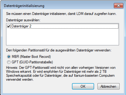

Jetzt will ich, den PC, nach mehrern ungenutzten Tagen wieder hochfahren. Aber wieder will er nicht Booten und findet keine Festplatte mehr. Ich habe gedacht es ist wieder das selbe Problem wie letztes mal. Doch leider sieht es nacht etwas komplizierteren aus. Wenn ich die Platte wieder über USB anschliese läuft sie ganz normal an. Aber sie braucht ewig bis sie überhaupt erkannt wird. Nach soo 2 Minuten ist diese dann erkannt und ich schaue sofort in die Datenträgerverwaltung.
Dort kommt zuerst mal eine Datenträgerinistialisierung verlangt. Wenn ich auf Okay klicke kommt aber sofort ein Fehler "Datenfehler (CRC-Prüfung)". Egal welchen Partitionsstil ich benutze es kommt der Fehler.
Wenn ich die Fehlermeldung wegklicke sehe ich zwar den Datenträger 2, aber dieser ist Unbekannt und Nicht initialisiert. Da ich diesem kein Laufwerksbuchstaben zuordnen kann oder irgendwie den prüfen, komme ich nicht dahintern weshalb der Fehler aufgetaucht ist.
Ich habe einige Screens hochgeladen. Vielleicht können diese weiterhelfen.
Firmware Defekt, kannst du nicht zu Haus machen. Wenn die Daten wichtig sind, nur Profis.

Dorian_WD schrieb:
Du könntest auch diese mit dem Data Lifeguard Diagnostic tool testen.
Hier gibts nicht zu testen. Weitere arbeit mit die Festplatte kann mehrere schaden machen. Kann man nur versuchen 1:1 Kopie machen im Linux und mit dmde wenn die Festplatte richtig erkennt ist.
