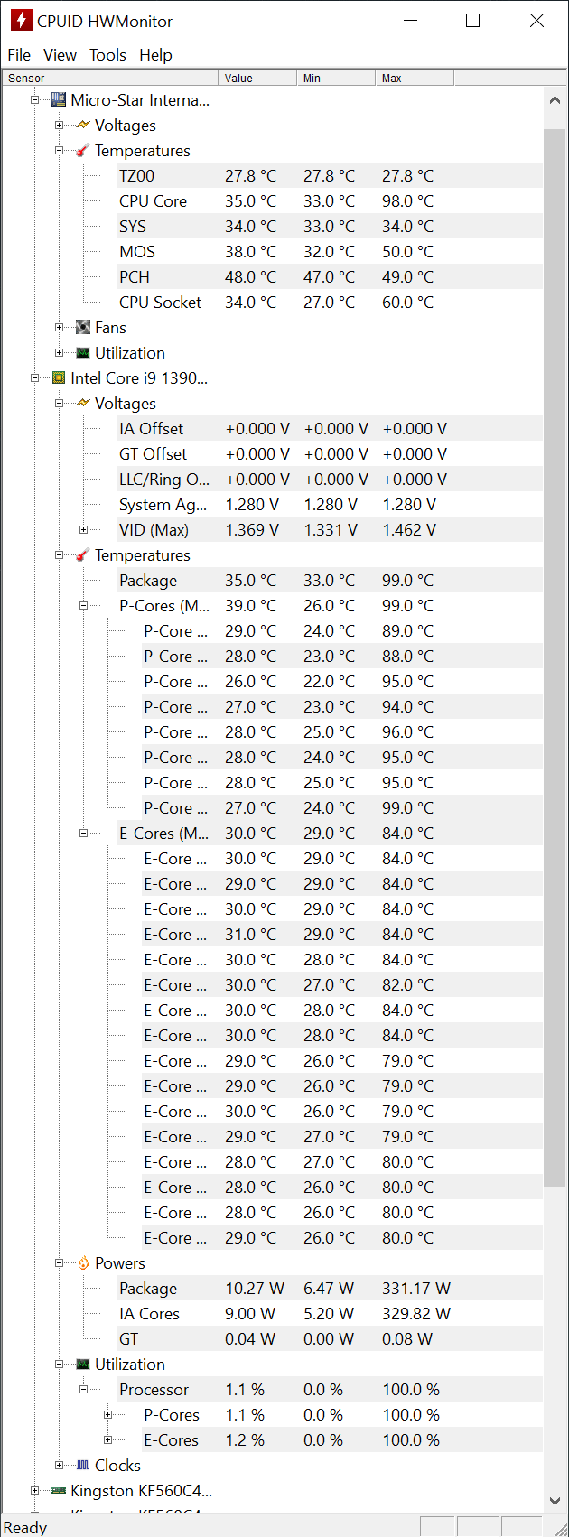

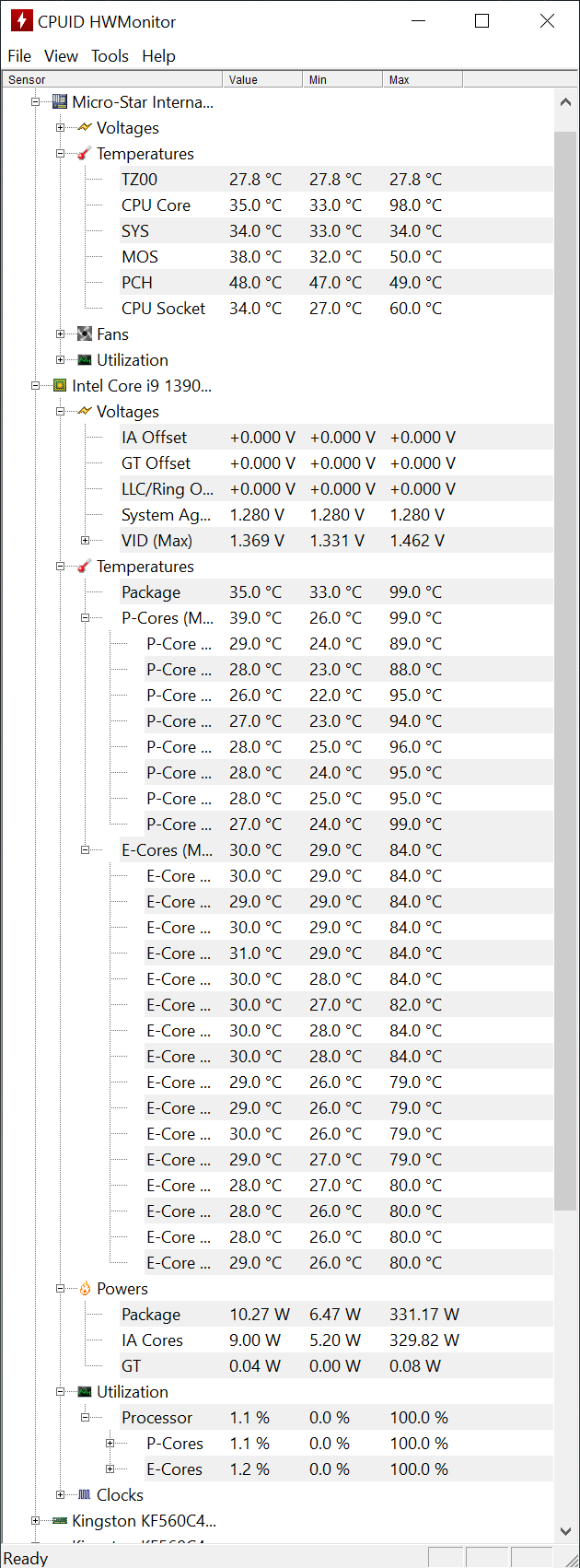

Im Cinebench R23 (Multi-Core) hat die CPU nach nicht mal 2 Minuten die 99°C erreicht. An dem Punkt hab ich abgebrochen.
(Siehe HWMonitor Screenshot im 1. Anhang)

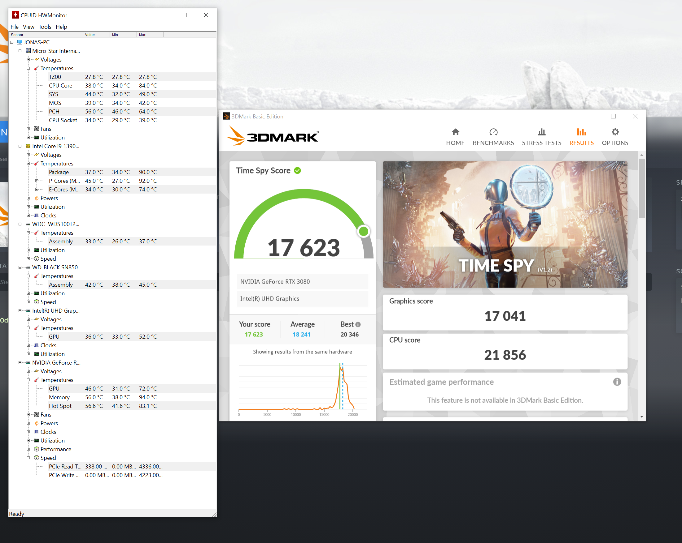

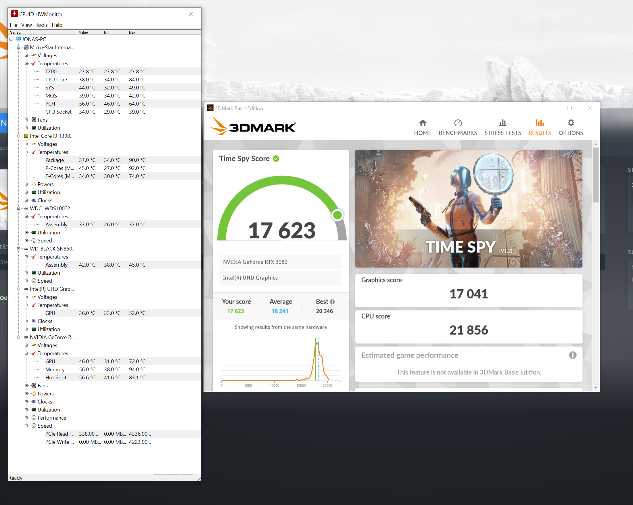

Im 3DMark Time Spy wurde die CPU auch recht heiß, dafür dass ich ne 360mm AiO habe und die CPU in dem Benchmark nur sehr kurz stärker belastet wird.
(Siehe HWMonitor Screenshot im 2. Anhang)

Das Package zieht 330 Watt?! Was denkst du, was eine AIO wegkühlt?!

AlderLake/RaptorLake TDP begrenzen für dein Anwendungszweck (Gaming max. 150W/Rendern ~200W)
UV bei deinem Board Adaptive +Offset, (-), bei 0,05V anfangen bis die Kiste instabil wird (~ -0,1V).
In der Regel funktioniert das ohne Leistungsverlust.
