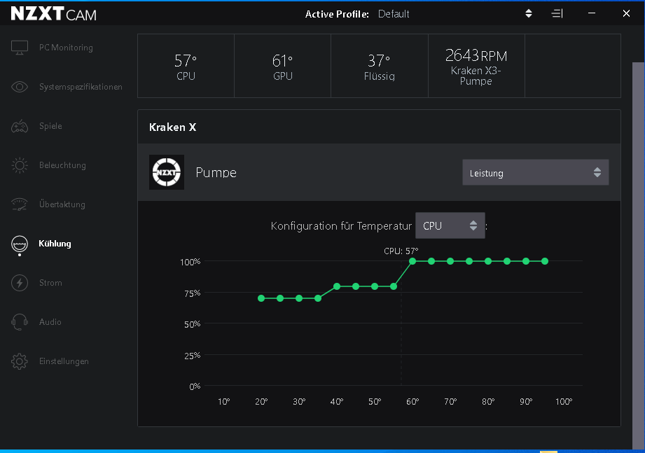

Die Pumpe kann nur über CAM geregelt werden. Die Lüfter kann CAM bei den "X3"-Modellen leider nicht mehr regeln.

Ich werde mir gleich erstmal die Kurven im Bios angucken, in CAM hab ich auch schon gespielt, aber mich gewundert, wo man die Lüfterkurve einstellen kann und ob das Programm immer geöffnet sein muss, um die Pumpeneinstellung zu übernehmen? Das Video sieht vielversprechend aus😀

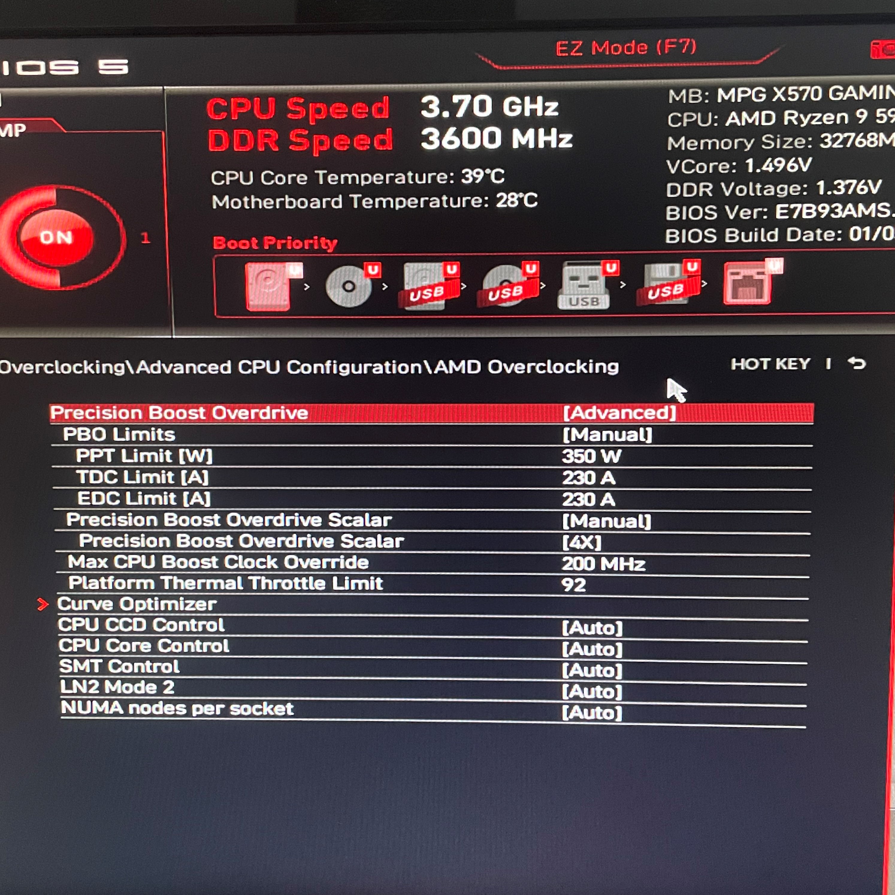

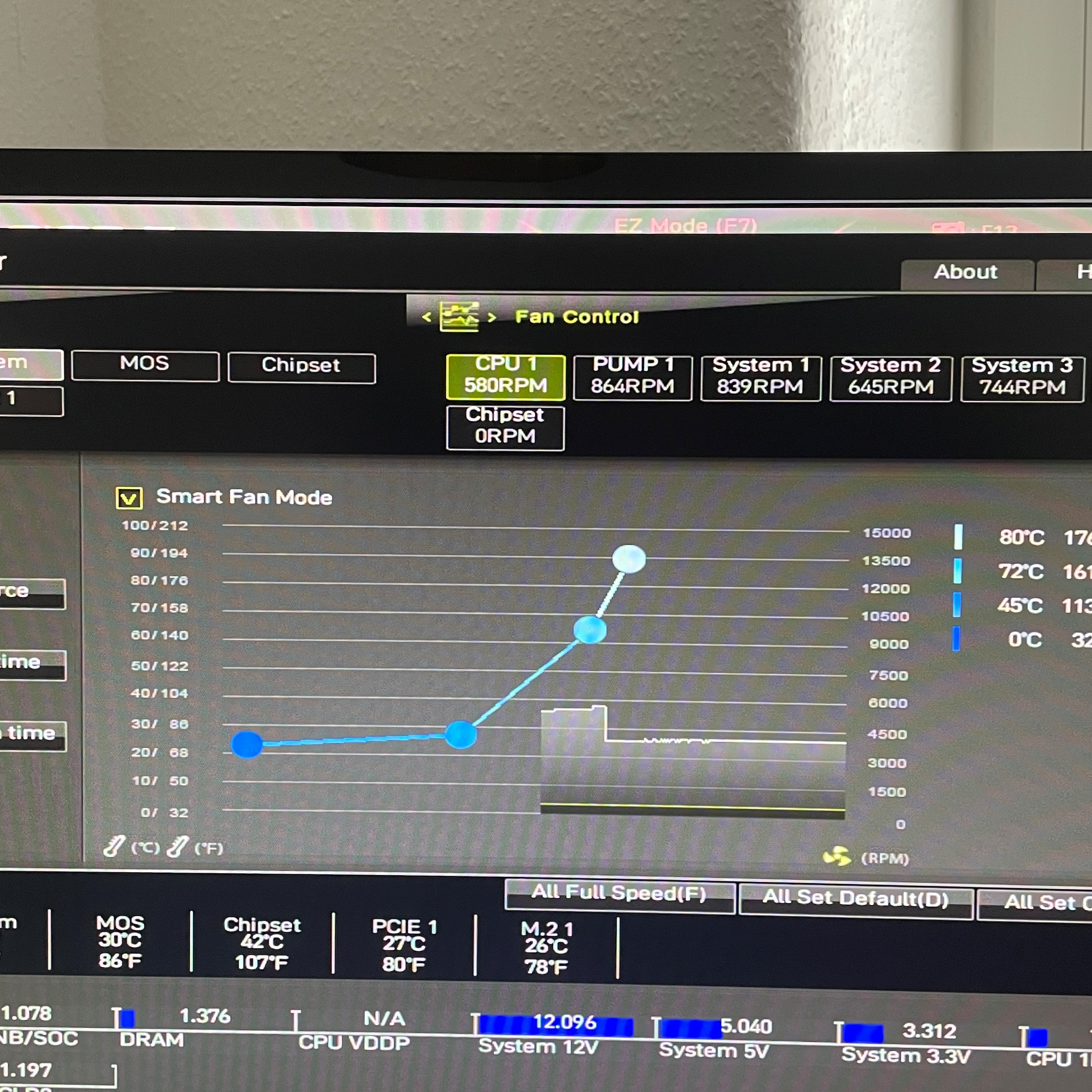

Das ist meine Fan Curve und meine PBO Einstellung zurzeit. Ob das jetzt vernünftig ist oder nicht, ich weiß es nicht. Hat bisher so funktioniert, würde es aber gerne optimieren, da ich denke, dass die CPU oft zu heiß wird, bei niedriger Leistung.

Habe mir das Video angeguckt und auch noch ein paar Punkte gefunden, ist nun allerdings blöd zu reproduzieren, da man in CAM ja derzeit die Lüfter nicht mehr steuern kann, nur noch die Pumpe.
Ich würde eher das AMD-Standard-Boost-Verhalten nutzen, aber das ist natürlich eine individuelle Entscheidung. Die Pumpe läuft aber nicht wirklich nur auf 860 U/min oder?
Im Idle schon, hab die Pumpe nicht extra im Bios eingestellt, nur in CAM mit der Leistung Voreinstellung
Wenn Windows gestartet ist läuft sie aber normal
Also, mit aktiviertem PBO sind 70 Grad+ Spitzen auch bei single core Last normal, denn PBO erhöht einfach Spannung und Takt wenn es noch Luft bei der Temperatur gibt.
Kannst ja mal probieren das Platform Thermal Throttle Limit runterzusetzen. Bin mir aber nicht 100% sicher ob das die PBO Kurve für einen/wenige Kerne auch runterzieht.
Ansonsten den Lüfter so einstellen, dass er nicht zu laut wird, PPT Limit auf 120W und Thermal Limit auf 80 und den Rest macht PBO.
