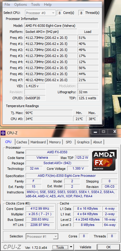

Was für eien Takrate hat denn der Prozessor dann .. nicht das er runtertaktet wegen Überhitzung seiner selbst oder der Spannungswandler ...
Denn 100 % CPU Last bei 8x1GHz wäre normal und die 3 FPS dann auch .

Das sind die CPU Werte im Hauptmenü:
Das sind die CPU Werte im Spiel nach ein paar Minuten:
seh da jetzt keinen Grund warum das Spiel krüppeln sollte, mein Xeon hat ähnliche Auslastungswerte. Temperaturen sind auch in Ordnung. Alle Redist von GTA installiert? Also VCredists der letzten Jahre?
