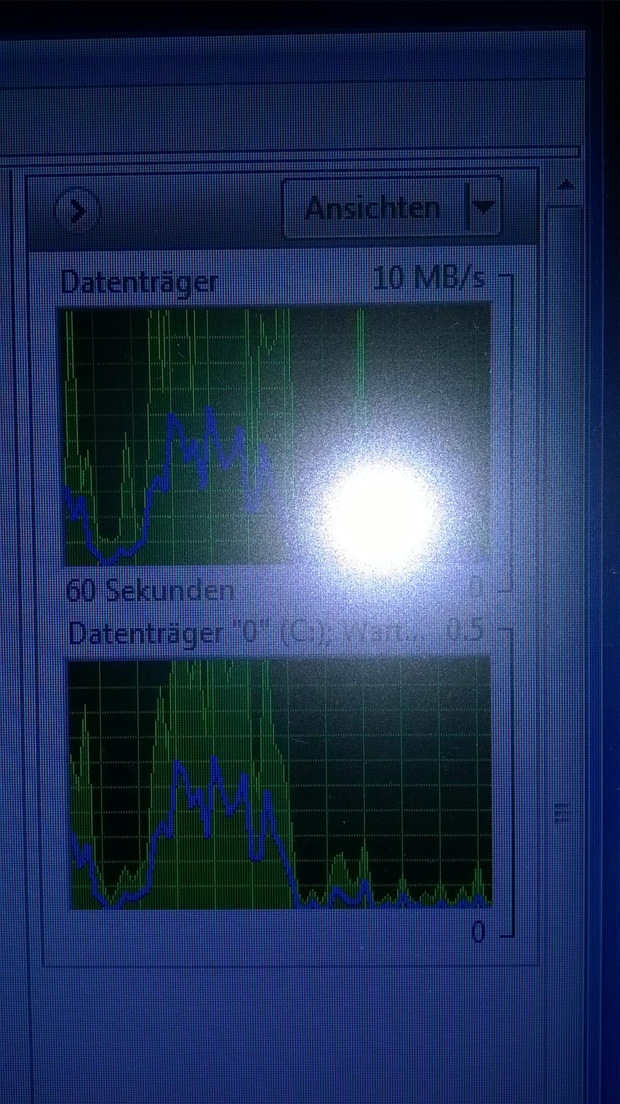

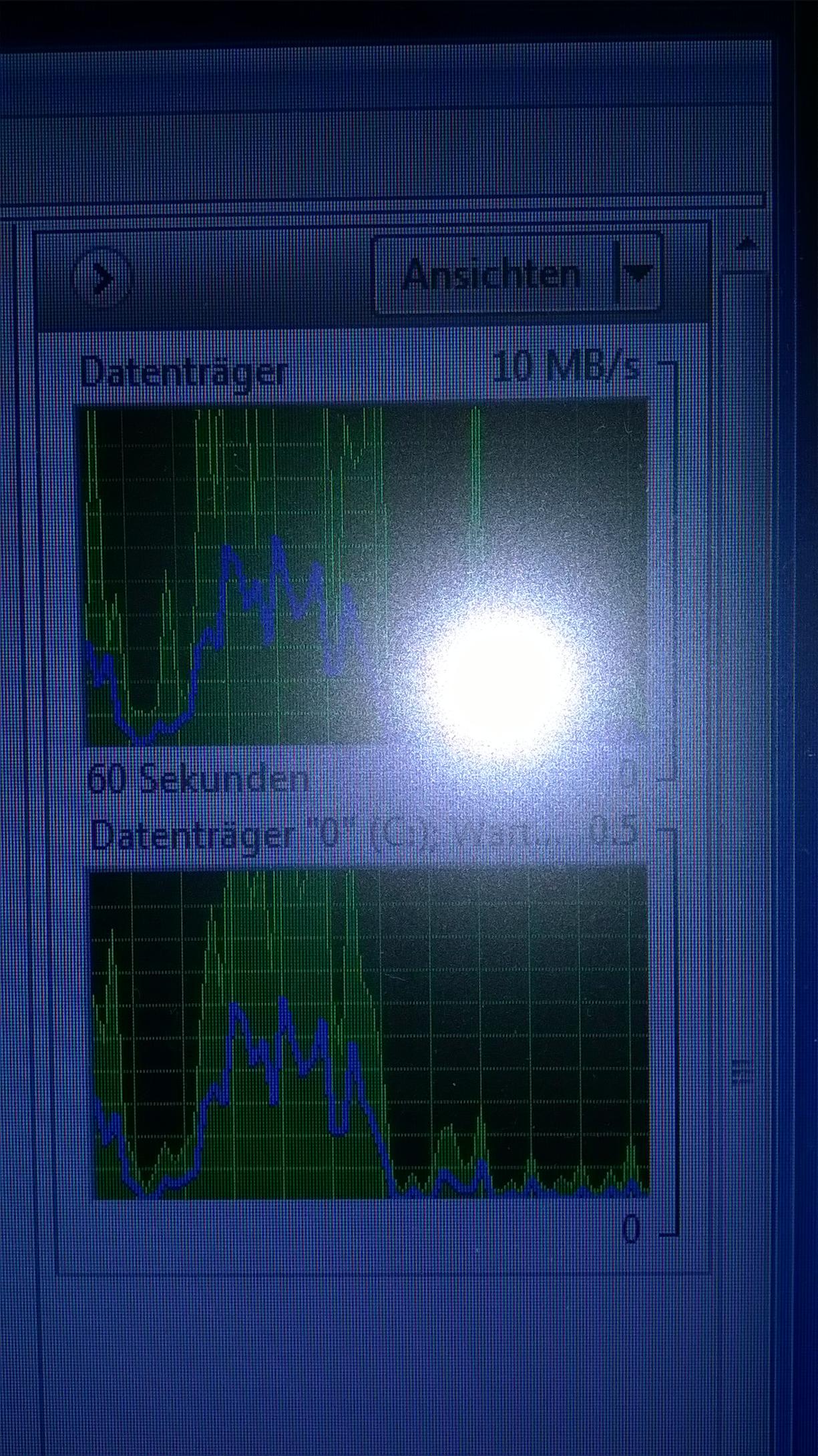

Das ist ein Bild der Auslastung des Datenträgers während der Probleme.
Sry, für die Qualität.
