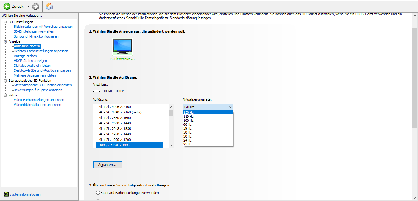

Ja würde schon stimmen wenn aktuelle Geräte nicht tatsächlich 120hz vom PC bekommen können (in Full HD). Nur weil ein TV ein 100Hz Panel hat ist das nicht automatisch auf jedes Ausgabegerät zu übertragen.
Auch wenn ich das Bild nicht als wirklichen Beweis betrachten würde, wenn es unklar wäre ob der TV 120hz nativ wiedergibt.
Man merkt es ja auch, ein 60hz Bild würde auch auf 120hz skaliert gleich bleiben. 120hz merkt man allein an der der Bewegung der Maus oder halt auch in Videospielen.
Eine Zwischenbildberechnung würde nicht aussehen wie native 120hz und es gäbe eine spürbare erhöhung des Inputlags und kein reaktionsschnelleres Bild.
Wenn du 120 Hz direkt am PC einstellen kannst, dann wird der sicherlich auch mit 120 laufen. Das ist natürlich super. Können aber leider doch recht viele Geräte erst gar nicht, trotz 120hz Panel und 1080p. Muss man beim Kauf halt bedenken und kann sich nicht auf die Panel Angabe verlassen.
