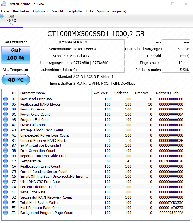

Ich habe schon das Laufwerk auf Fehler überprüft (Eigenschaften->Tools->Fehlerüberprüfung) und sfc /scannow ausgeführt. Crucials Storage Executive (Tool) oder CrystalDiskInfo zeigen keine Probleme an.
