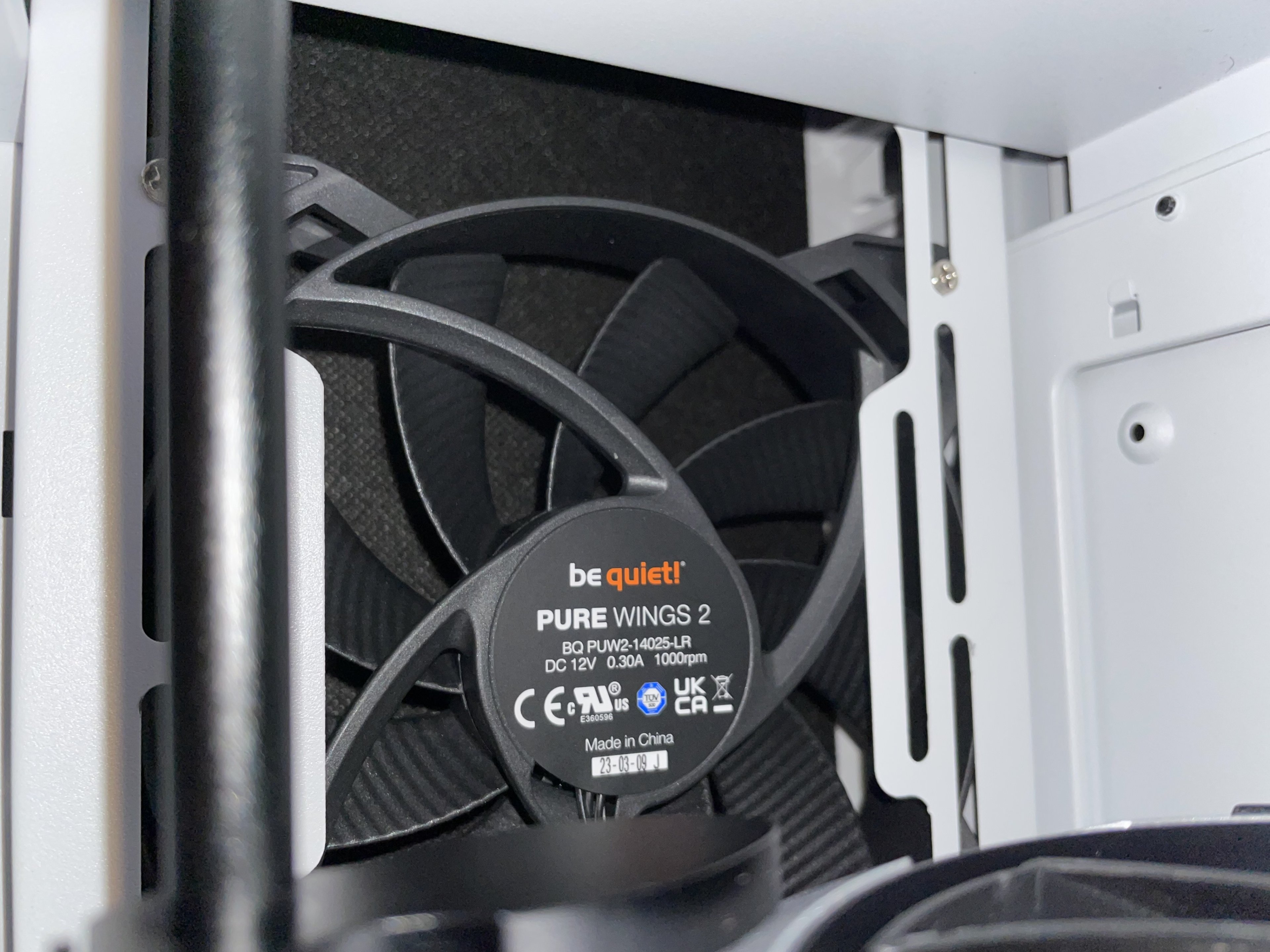

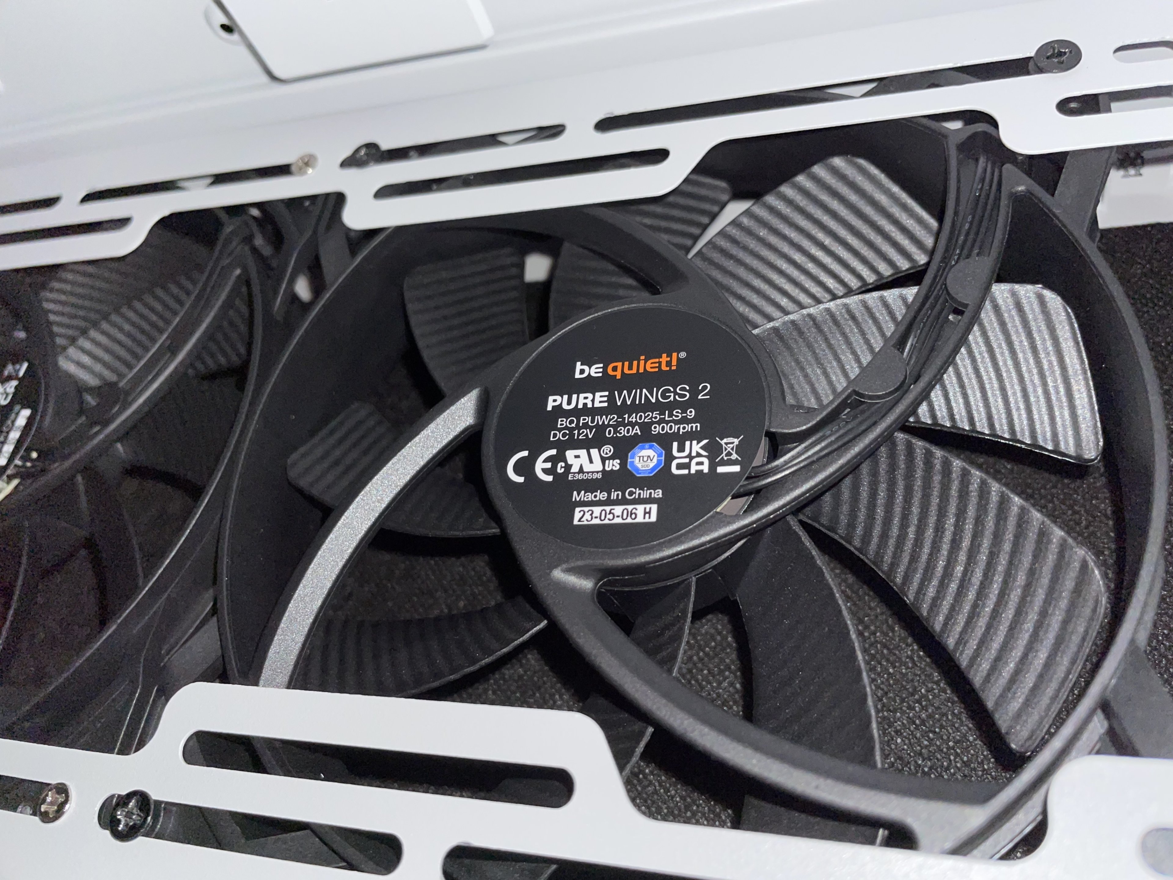

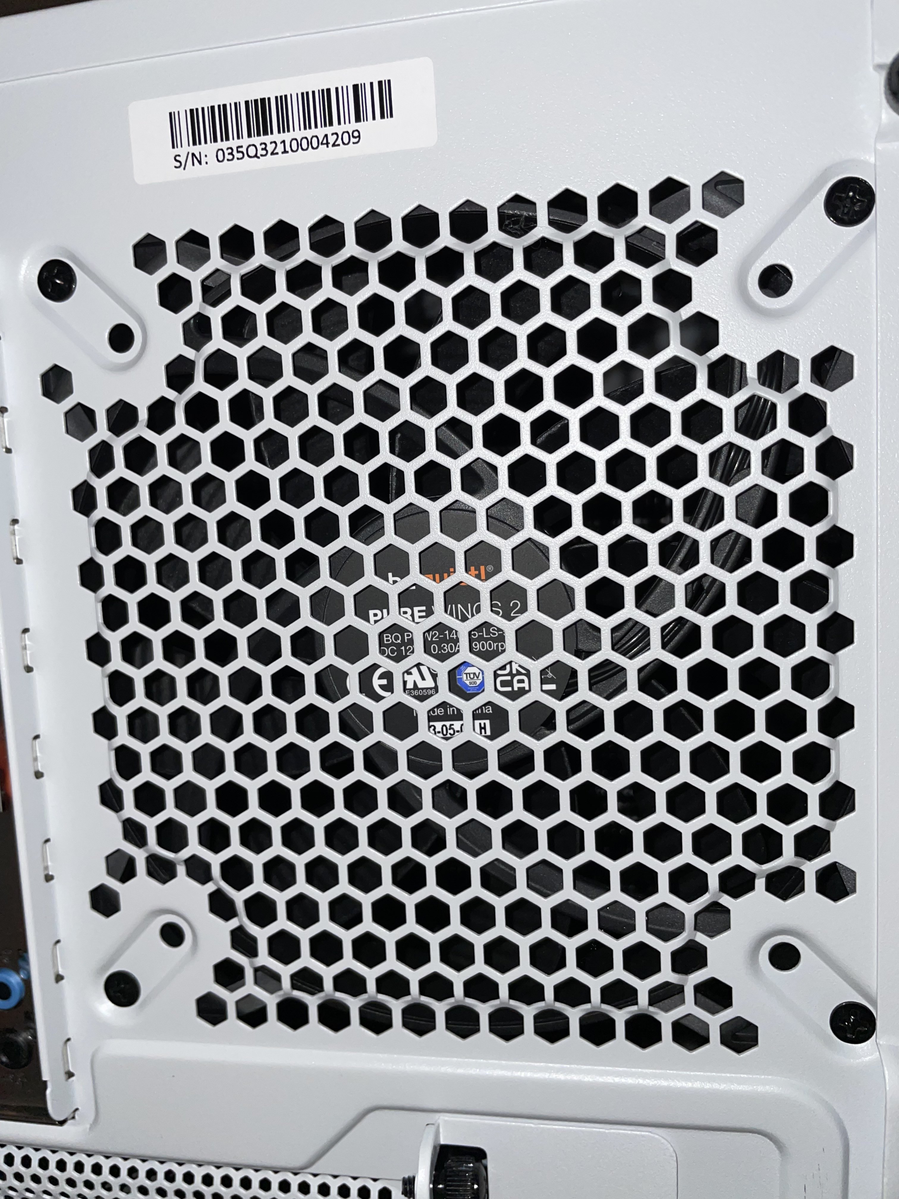

Es waren bereits zwei Pure Wings 2 von be quiet! in meinem Pure Base 500 vorinstalliert. Also bin ich los zum hiesigen PC-Laden und habe mir noch einen dritten Pure Wings 2 besorgt. Für diesen war noch Platz in der Front des Gehäuses.

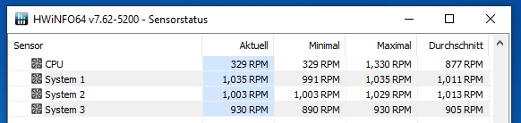

Das kuriose nun ist: Die zwei vom Hersteller vorinstallierten laufen jeweils mit 900 rpm, der neue mit 1000 rpm. Die drei Lüfter sind jeweils an SYS_FAN 1, SYS_FAN 2 sowie SYS_FAN 3 direkt am Mainbord angeschlossen. Der neue Lüfter, der am dritten Anschluss hängt, läuft aber mit Abstand am langsamsten. Müsste es nicht eigentlich so sein, dass die beiden mit 900rpm langsamer laufen als der neue mit 1000 rpm? Kann mir das jemand logisch erklären oder stimmt hier etwas nicht?
Auch, wenn ich den 1000 rpm Lüfter an SYS_FAN 4 Stecke bleibt er der langsamste. Klar, die Unterschiede der Umdrehungen sind jetzt nicht riesig, dennoch würde ich gerne wissen, warum dies geschieht, dass der eigentlich schnellste Lüfter, der mehr rpm drehe kann der langsamste ist. Selbstverständlich sind alle Lüfter auf die gleiche Spannung eingestellt.
PS: Bei der Anzeige im BIOS und in HWInfo in Windows wurde ich stutzig, und habe mir noch mal die Lüfter genau angeschaut: erst dann fiel mir auf, dass die beiden vorinstallierten 100 rpm weniger leisten. Ich dachte eigentlich, dass die Serien alle gleich sein sollten. Hier wurde ich eines Besseren belehrt.

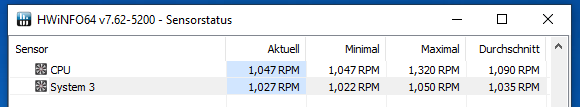

Anbei Fotos der drei Lüfter sowie ein Screenshot von HWInfo.

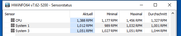

Ich konnte nun folgendes ausprobieren und interessantes Beobachten: Wenn ich nur 2 von 3 Lüfter laufen lasse, läuft der mit 100 rpm mehr auch wirklich schneller - auch, wenn ich ihn alleine im Case laufen lasse. Sobald ich aber dann wieder 3 Lüfter ansteuern möchte, wird der 1000 rpm Lüfter langsamer. Auch, läuft er sobald ich ihn im BIOS aktiviert habe nicht von selbst an - entweder muss ich den PC ausschalten und erneut einschalten damit er anspringt oder ich muss ihn während der Rechner läuft anschubsen (sobald alle 3 Lüfter aktiviert sind) - Also wohl Anlaufstrom zu niedrig? Ist es normal, dass bereits bei 3 Lüftern einer langsamer läuft weil eventuell "die Spannung einbricht"? Schließlich habe ich ja sogar 6 Stück von den SYS_FAN Header auf meinem Mainboard. Also sollte man doch noch mehr anschließen können, ohne das einzelne langsamer laufen - Oder stimmt hier mit dem Mainboard etwas nicht? Anbei Fotos von HWInfo während den Testszenarien.

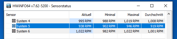

Ich habe die Lüfter mal von SYS_FAN 1-3 auf SYS_FAN 4-6 umgesteckt, um defekte Header auszuschließen (Siehe Foto). Genau das gleiche Ergebnis. Die Lüfter stecken auf einem MSI B550-A Pro.

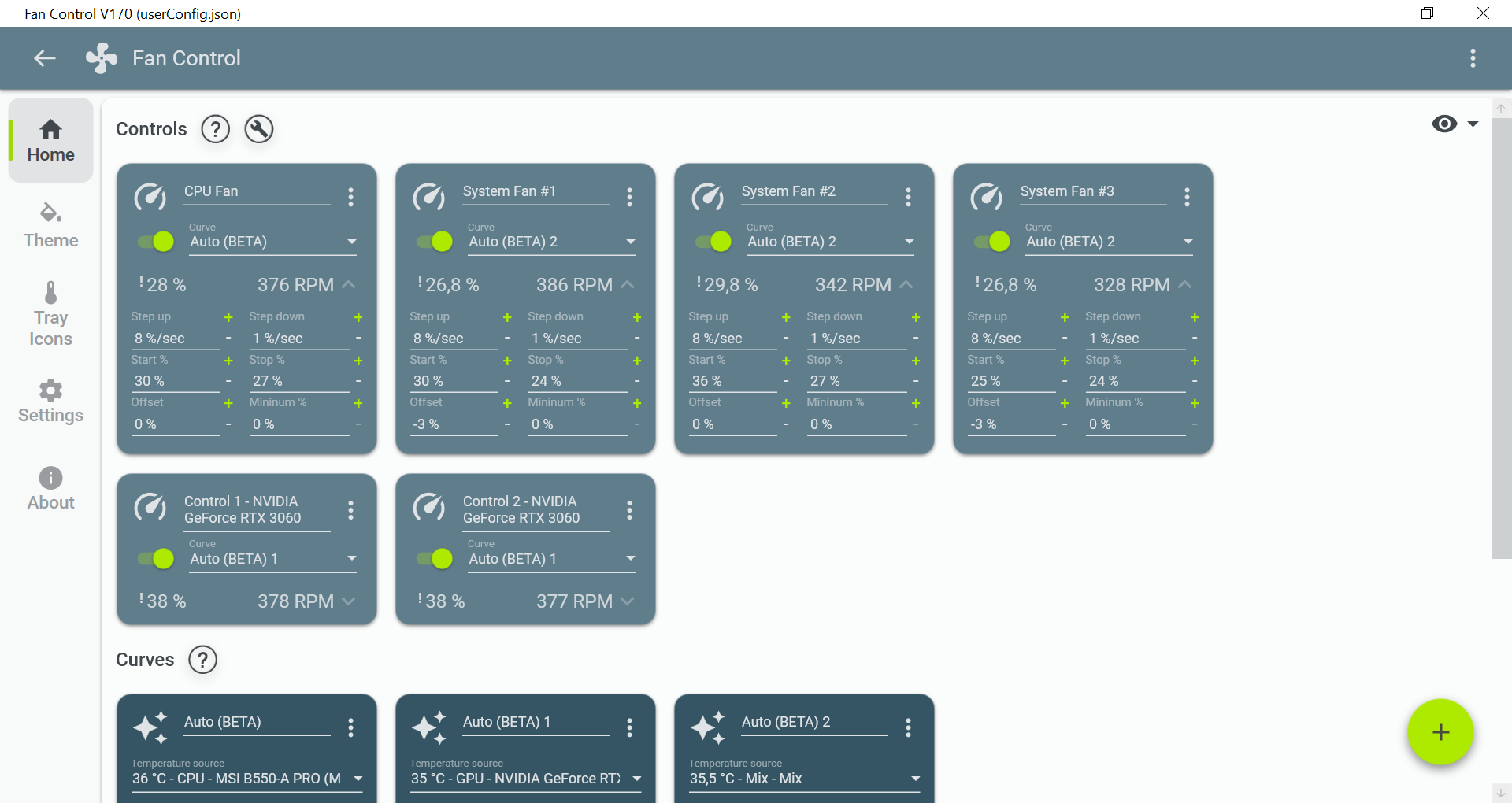

Nutze einfach Fan Control u. gut is https://www.computerbase.de/downloads/systemtools/fan-control/
Ich hab das Selbe Board so wie die Selben Lüfter als du u. ich steuere alles inclusive CPU Kühler u. Graka über dieses Tool. Per Knopfdruck kannst du dort auch Lüftergruppen auf ihre Drehzahl synchronisieren. Ich denke das ist die Funktion die du suchst.
Smaragd98 schrieb:
Weil selbst bei der gleichen Voltage die Umdrehungszahl total unterschiedlich ist ^^ Und der Lüfter im BIOS nachdem ich ihn von 0 V auf 12 V gesetzt habe nicht mehr von alleine anfängt zu drehen - die anderen machen das, so wie es auch sein soll. Ich denke, ich werde mal einen Ersatzlüfter besorgen und es dann nochmal probieren. Ich kann ja dann nochmal berichten, ob es am Lüfter lag.
Das kannst du dir Sparen der Lüfter ist nicht defekt der ist aus einer anderen Produktions Linie. Das der Lüfter nicht angesprungen ist kann passieren wenn der noch neu ist oder verspannt montiert wurde. Das Legt sich nach einiger Zeit aber von alleine der Läuft sich dann ein.
Aus dem Grund Fan Control nutzen damit kannst du Lüfter einmessen u. Anlauf bzw. Stopp Spannung definieren damit kannst du solche Probleme Eliminieren.
Ich hab dir mal ein Bild Verlinkt wie das bei mir ausschaut. wie du siehst hat jeder Lüfter einen anderen Start/Stopp Wert es ist also ganz normal das es dort gewisse Toleranzen gibt
