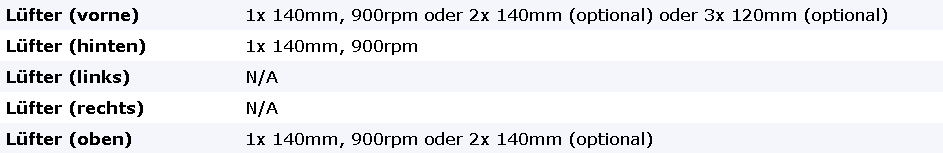

Hallo, ich bin gerade am Bestellen der Komponenten von meinem Computer, ich will bei dem Pure Base 500DX die 2 vorinstallierten 900 RPM Lüfter gegen 2 Highspeed Lüfter austauschen, den obereren 900 RPM Lüfter jedoch lassen. Sollte ich den oberen Lüfter auch "upgraden" also hätte ich sonst irgendwelche Nachteile?
