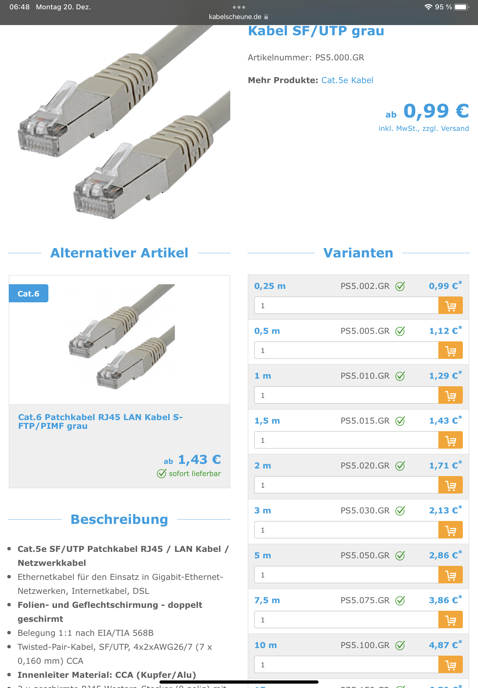

Bei kabelscheune.de, Produktgruppe „Ethernet“ das erste Produkt:
(siehe Bild ganz unten)
Ist im Consumerbereich sehr verbreitet (siehe unser Schnell- bzw. Notkauf im MediaMarkt vor ein paar Jahren. Von 15 Kabeln waren 2 von Beginn an defekt, 3 weitere sind im ersten Jahr (wohl durch Bewegung) ausgefallen.
Danach sind alle Kabel durch Kupfervarianten ersetzt worden -> kein Ausfall zu Beginn und jetzt nach über 3 Jahren Einsatzzeit auch noch kein Ausfall.

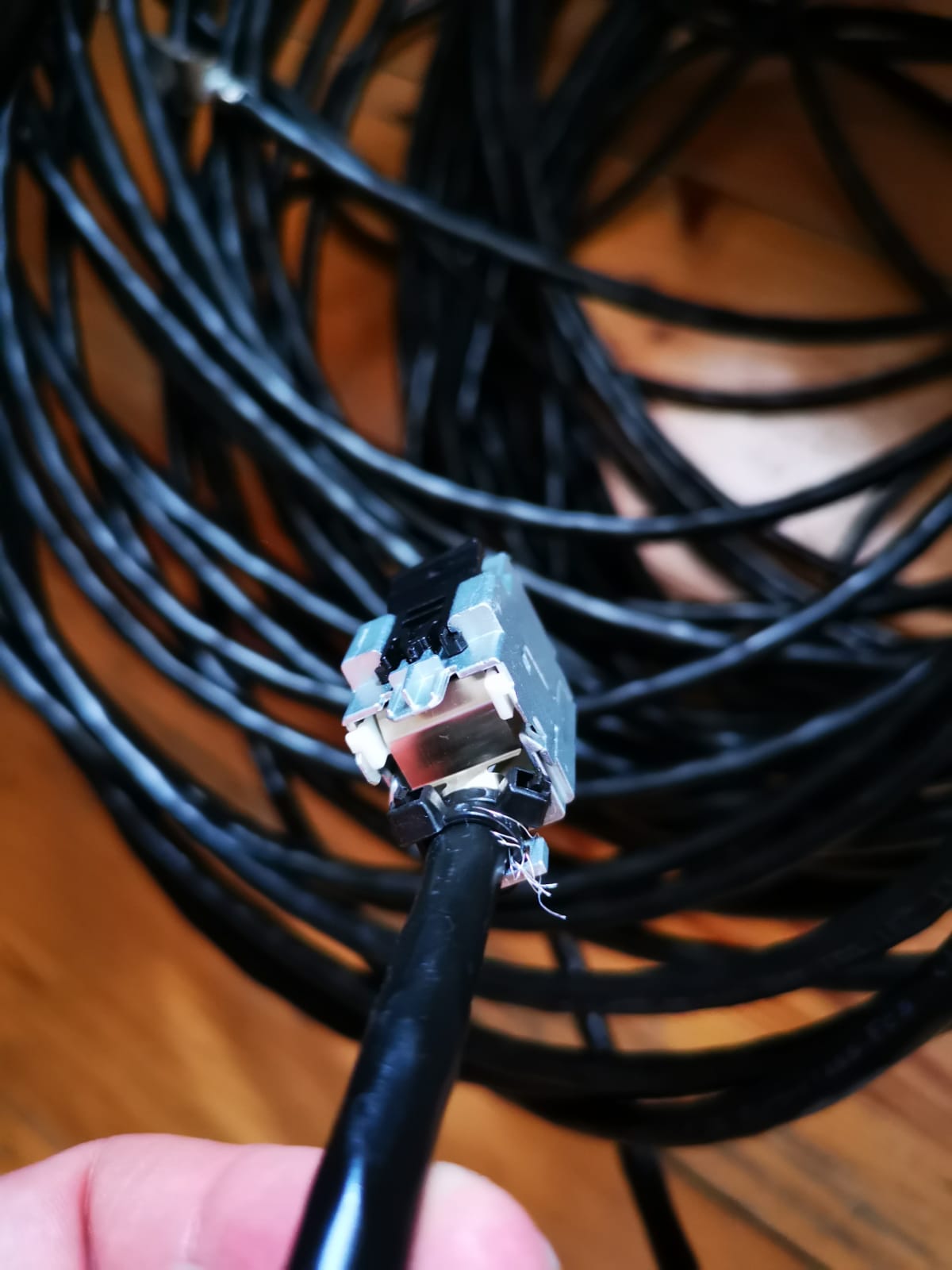

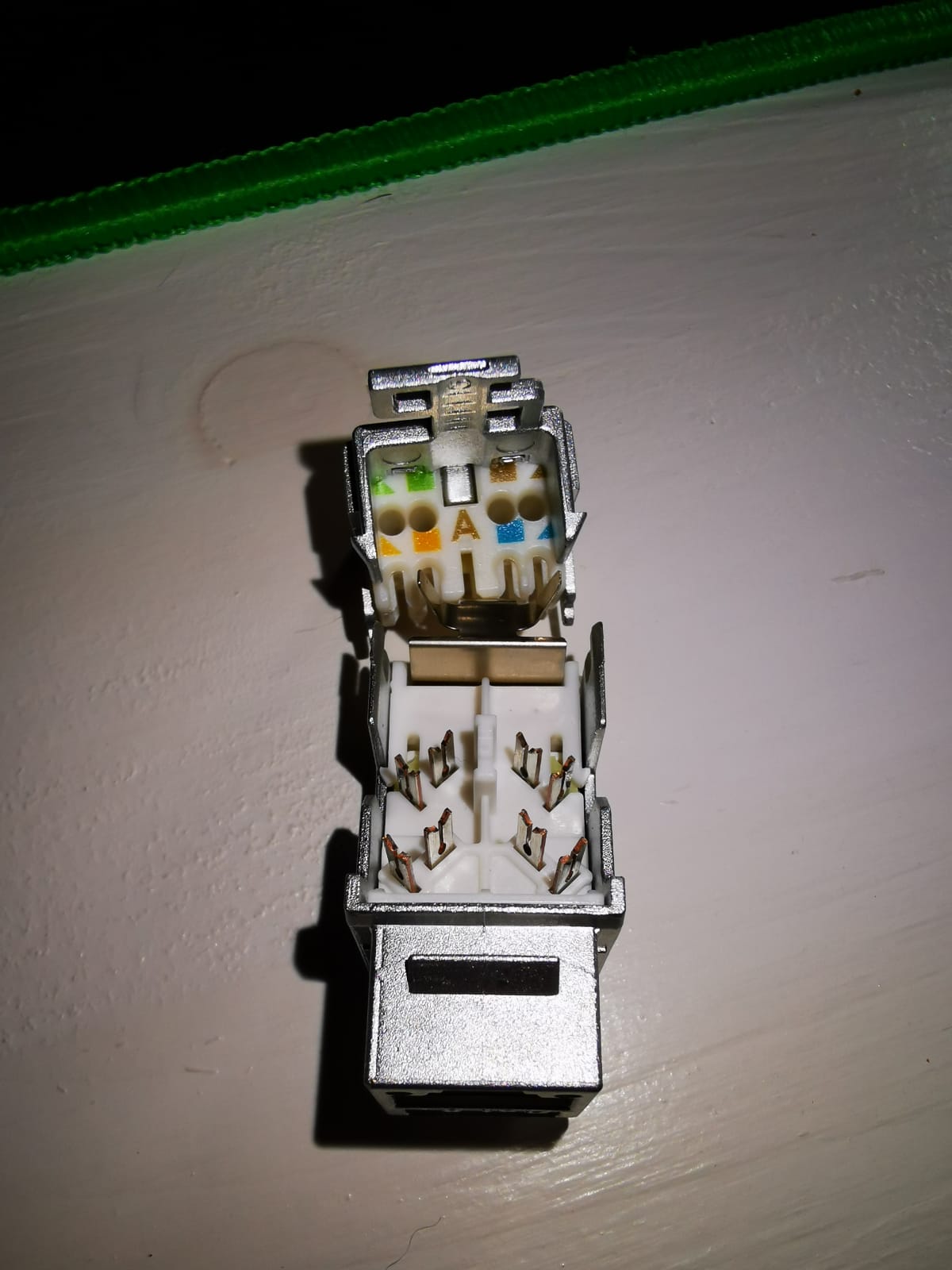

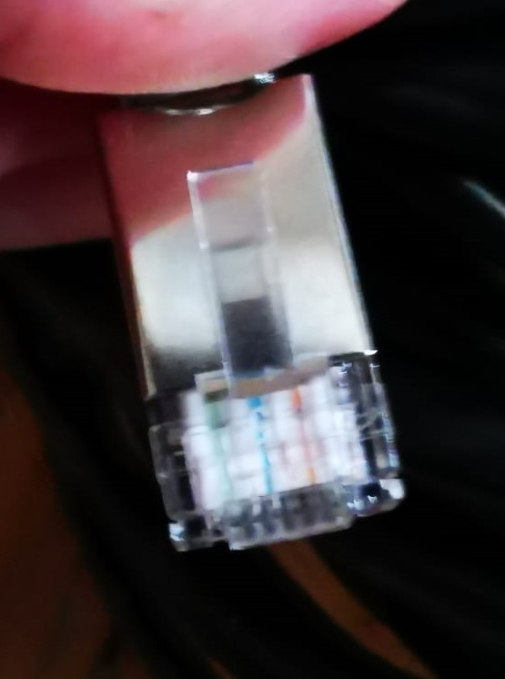

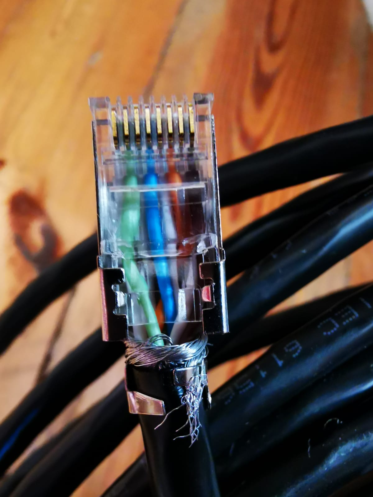

Sorry wenn ich den Thread wieder eröffne.. Ich habe im Moment das Problem, dass ich einfach nicht mehr weiter weiß.
Ich habe im Erdgeschoss meinen Router und möchte im 3. Stock (ca. 30m) eine Netzwerkdose für ein Büro anbringen.
Ich habe mir dazu ein S/FTP CAT7 Kabel gekauft. Dazu habe ich 2 Netzwerkdosen für CAT6A. (Sollte eigentlich kein Problem sein.)
Alles angeschlossen und aufgelegt.. Jedoch bekommt mein Rechner einfach kein Netz. Mit dem Laptop bekomme ich über das Kabel 100MBit.
Alle 8 Drahtpaare sind richtig über Anschluss Typ A verbunden. Kabeltester zeigt auch nichts weiter an.
Ich habe auch das Kabel nochmal komplett geprüft indem ich das Kabel wieder aufgerollt habe und es direkt am Router mit meinem PC probiert habe. Jedoch alles ohne Erfolg.
Hat jemand zufällig eine weiter Idee? Ich verzweifle im Moment extrem. :confused_alt:

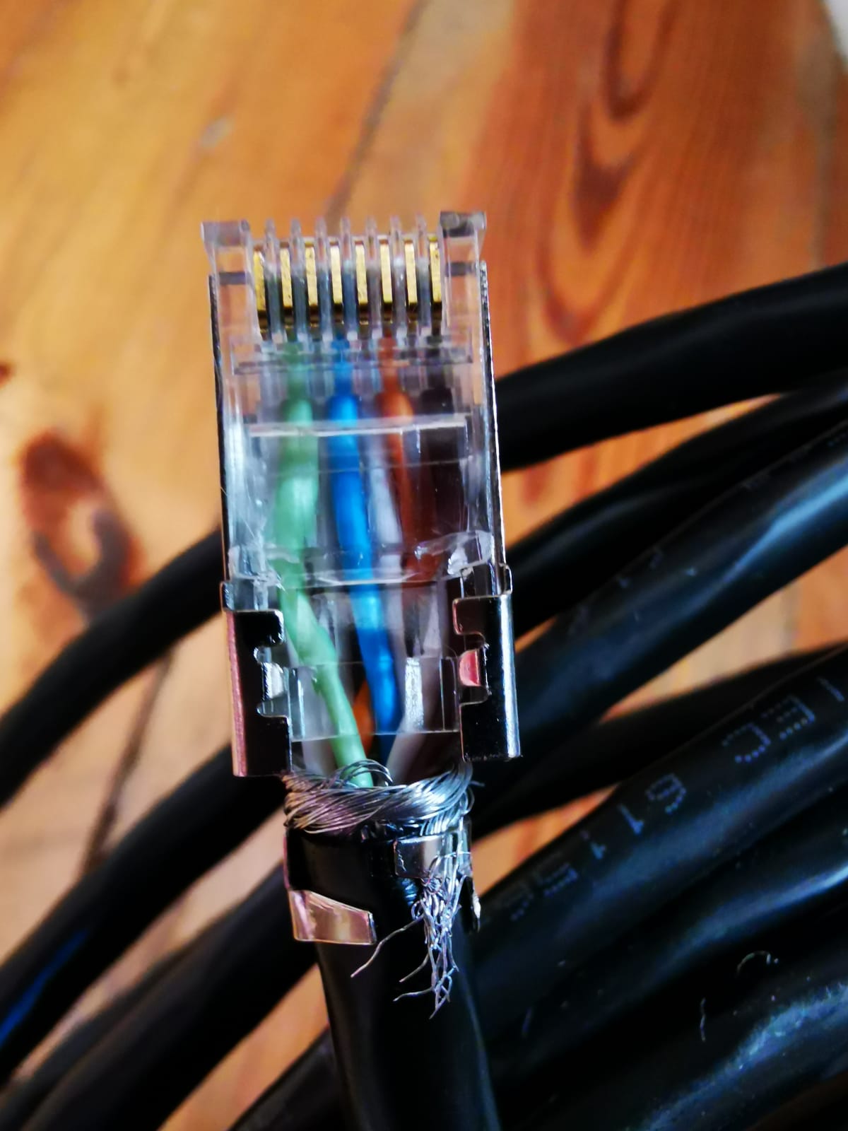

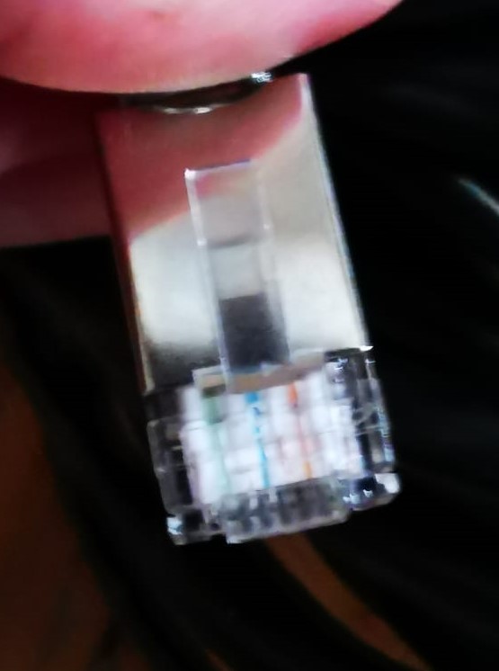

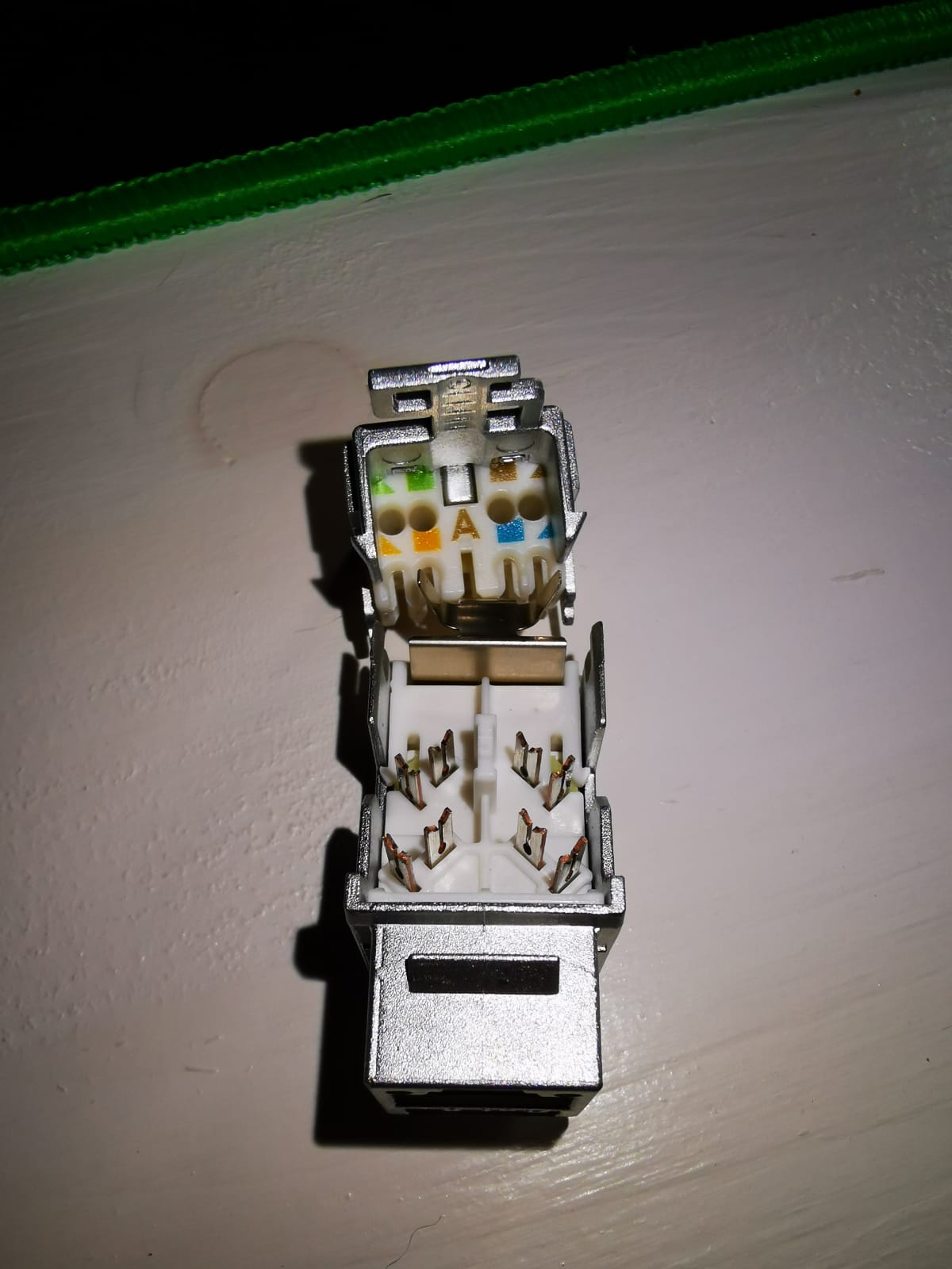

Das klingt aber nach schlechter oder falscher Auflegung der 8 Adern. Ja. Reine Kabeltester sagen nicht viel aus.
Zeige bitte mal die genaue Belegung anhand von Fotos.
Nach deiner Beschreibung sind die Kabel falsch aufgelegt, Dosen und oder Kabel defekt. Wenn ein Tester nichts anzeigt, ist dieser defekt.
Cu
redjack

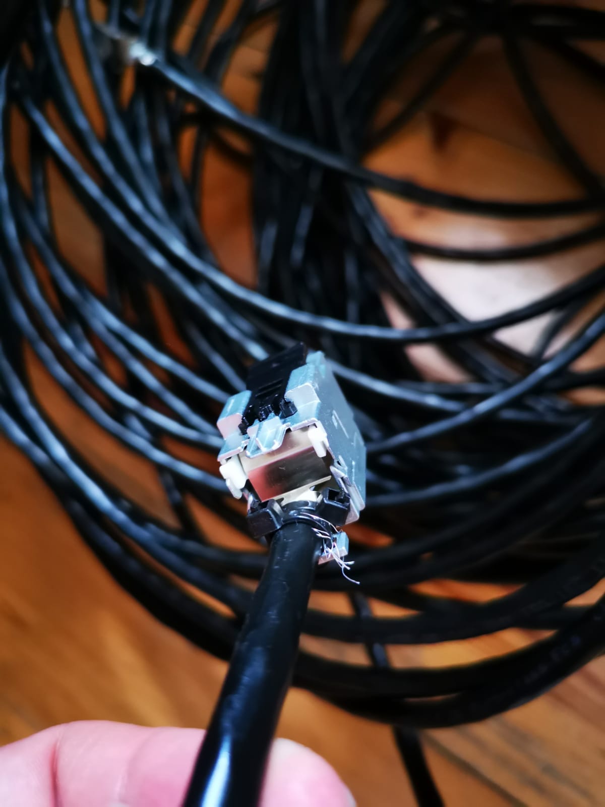

Ich habe dieses Kabel geholt. Jeweils auf beiden Seiten mit dem Keystone verbunden, was wirklich keine Kunst ist. Was ich noch nicht probiert habe ist, auf beiden Seiten einen RJ45 Anschluss zu crimpen.
Schlagt mich bitte nicht, es ist noch kein Meister vom Himmel gefallen. Ich habe aber locker schon 20 Anschlüsse in den Sand gesetzt.
