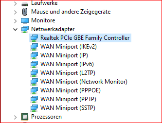

Was steht beim Netzwerkadapter?
Das sollte in etwa so aussehen:
Wenn der Netzwerkadapter im Gerätemanager nicht angezeigt wird musst du ihn sicher im Bios aktivieren.

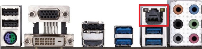

Welches Board nutzt du?
Ich denke mal mein Fehler liegt darin, dass ich keine Netzwerkkarte habe. Ich dachte das wäre im Mainboard integriert.
Gigabyte H270M-DS3H
Und wo hast Du das Kabel dann eingesteckt wenn Du keinen Anschluss hast?

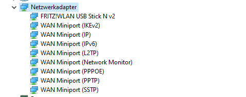

Was sagt denn der Gerätemanager zur Netzwerkkarte? Ist die Karte aktiviert, hat sie Treiber (Ausrufezeichen) installiert? Brennen bei eingestecktem Kabel die Lichter am Steckereinsatz? Der Anschluss an der Fritzbox ist auch aktiviert, ist das Kabel am 1000er oder am 100er Port? Sind 2 Kabel zu den Rechnern verlegt oder nutzt Du bei beiden das gleiche Kabel und wechselst nur?
Anscheinend ist es nicht eingeschaltet.

Da wurde keine Netzwerkkarte erkannt - fehlen vielleicht noch Treiber? Gibt es nicht erkannte Geräte im Gerätemanager?
woher bekomme ich den Treiber dafür? Wo sehe ich ob Gerät nicht erkannt werden? :)
Dann waeren im Geraetemanager weiter oben Geraete mit Ausrufezeichen zu sehen. @Sven128
Und wenn da nix ist nutzt auch kein Treiber.
Abgesehen davon unterstuetzt Windows seit Ewigkeiten diese Karte.
Eventuell die Netzwerkkarte deaktiviert im BIOS?
