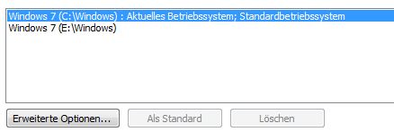

Nun kommt immer wenn ich den Rechner starte ne Abfrage über 2 Win7-Versionen, die ich auswählen soll obwohl die alte SSD formatiert ist.

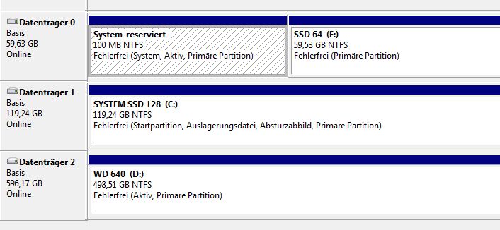

Wenn ich die alte abklemme kommt ne Fehlermeldung, dass Windows net gestartet werden kann weil ne Datei im System fehlt (winload). Die Partition selbst kann ich nicht löschen.

In msconfig müßten 2 einträge stehen, da kannst du den nichtbenötigten löschen, dann kommt keine Abfrage mehr, aber vergewissere dich vorher nochmal in der Datenträgerverwaltung, dass die 100MB Partition auch auf C: ist.
danke euch schon mal...in der Verwaltung und msconfig siehts so aus:

Schaut bitte die beiden bilder oben an, kann man da den 2. Eintrag löschen oder funkt dann wieder was nicht?
Du kannst den 2. Eintrag löschen, aber dein PC bootet nur solange, wie er eine 100mb Systempartition findet, wenn du die kleine SSD rausmachst, dann würde es nicht mehr booten.
Darum wird ja immer empfohlen, zum Installieren alle andern Platten abzustecken. Jetzt weißt du warum, das nächstemal machst du das dann auch.
Ich würds aber anders machen, so is das iwie Humbug. Ich würd den 2. Eintrag löschen und die 100mb Partition auf E würd ich auch löschen, dann würd ich die Systemreparatur mit der Win DVD probieren. Und wenn das nicht klappt, würd ich neuinstallieren.
hm okay, ich könnt damit leben wenn die Abfrage net mehr kommt und Win wieder autom. startet. Auf der kleinen kann ich ja Games installieren.
