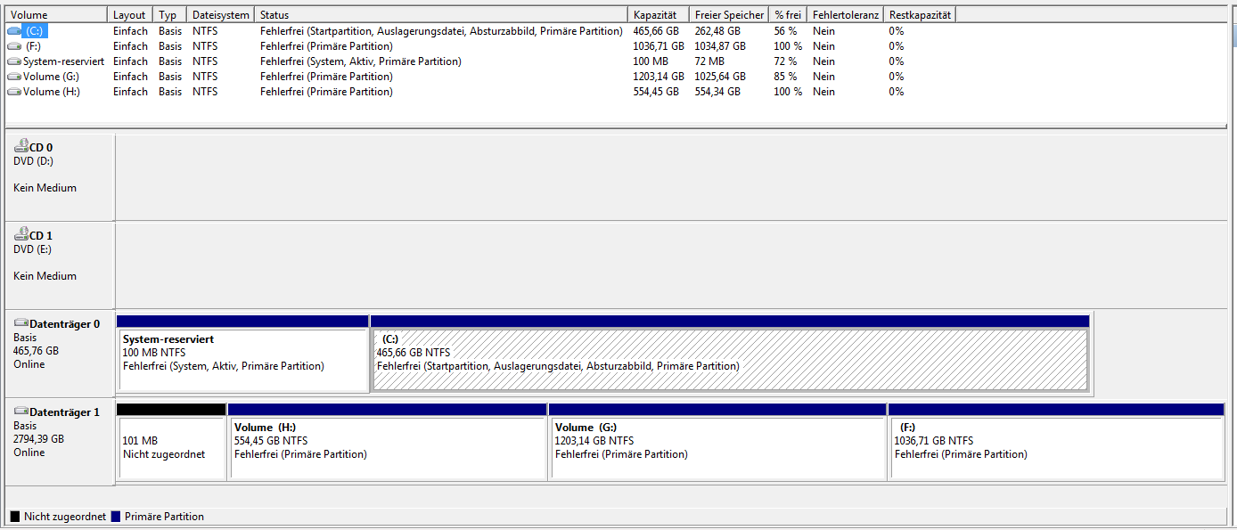

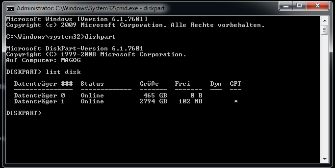

Also Stand der Dinge ist Folgender: Ich habe die Kiste mit beiden Festplatten nochmal hochgefahren, ins BIOS, und siehe da die SSD wurde angezeigt (Kein "Windows Boot Manager"). Natürlich gleich als Bootlaufwerk genommen, was auch funktioniert.
Dann habe ich mit Diskpart die alte 100MB Partition der HDD gelöscht, was etwas umständlicher war:
Fehler beim Dienst für virtuelle Datenträger:
Eine geschützte Partition kann nicht ohne festgelegten Force Protected-Parameter gelöscht werden.
Hier half mir google, bzw. deskmodder.de (Danke dafür ^^): delete partition override
Würde die SSD trotzdem zur Platte 0 machen, einfach der Ordnung halber.. :-)
... oder einfach mal die Platten umstöpseln...
Ich las, tat und es funktionierte. :D
Jetzt noch eben die alten Partitionen der HDD "schön machen" und ich bin zufrieden, oder gibt es noch Einwände eurerseits?
