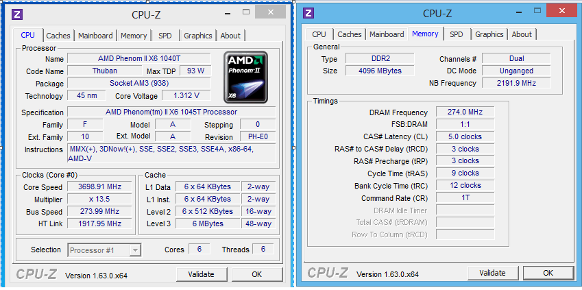

Hallo Leute,
Ich hab meinen 1045T zur Zeit auf 3.7Ghz laufen und hab auch alles mit Prime95 getestet.
Meine Grafka is ne 4870.
Wow läuft bei mir im 25er raid wirklich bescheiden , ich habe teilweise nur 6-9 Frames. Habe WoW neuinstalliert und mir auch frisch Win8 draufgezogen( Spiele fast mit fast allem auf mittel sowie 1920x1080 im Vollbild fenster)
Bei Battlefield 3 läuft es allerdings sehr gut.
Nun meine Frage. Ich habe nen bequit Straight Power mit 400W meine Freunde meinten das sei angeblich zu schwach und meine CPU zuviel Strom zieht.
Aber bei BF 3 läuft es doch rund ? Quatschen die nun unsinn oder wie sieht das nun aus ?
Gruss Kenny

Aber wenn Du jetzt schon siehst dass Deine CPU auf 90% läuft. Dann weißte doch auch wo das Problem sitzt.
Is es möglich die Auslastung Pro Kern anzuzeigen bei Win8 ? Also laut Coretemp laufen die CPUs bei 80-90% Auslastung.
Ich hatte vorher bei 3.4 Ghz 6GB Ram drin und es gab auch keinen unterschied. Außerdem is der Speicher nie über 3.1GB.

Natürlich merkst du zwischen 200Mhz CPU Takt keinen gefühlten Unterschied geh noch einma 200-300Mhz hoch und erhöhe den NB Takt um 400Mhz dann dürftest du davon vielleicht auch was merken.
