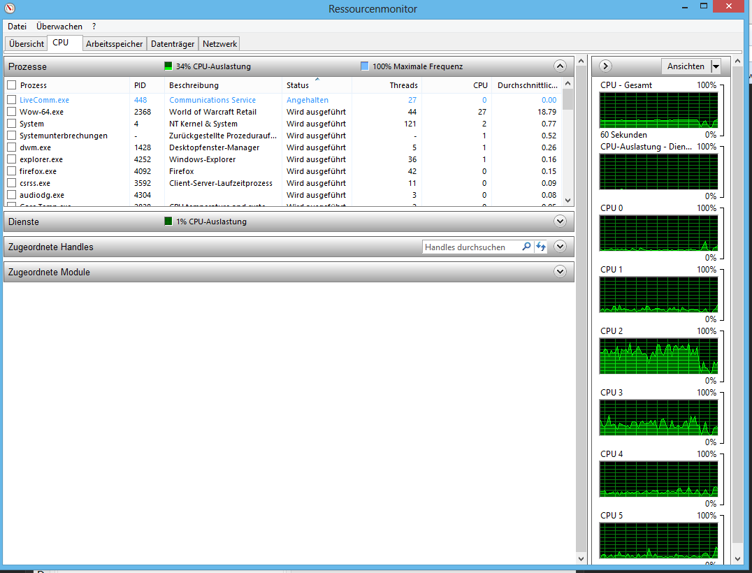

Habe hier nochmal nen Screen von meiner CPU Auslastung

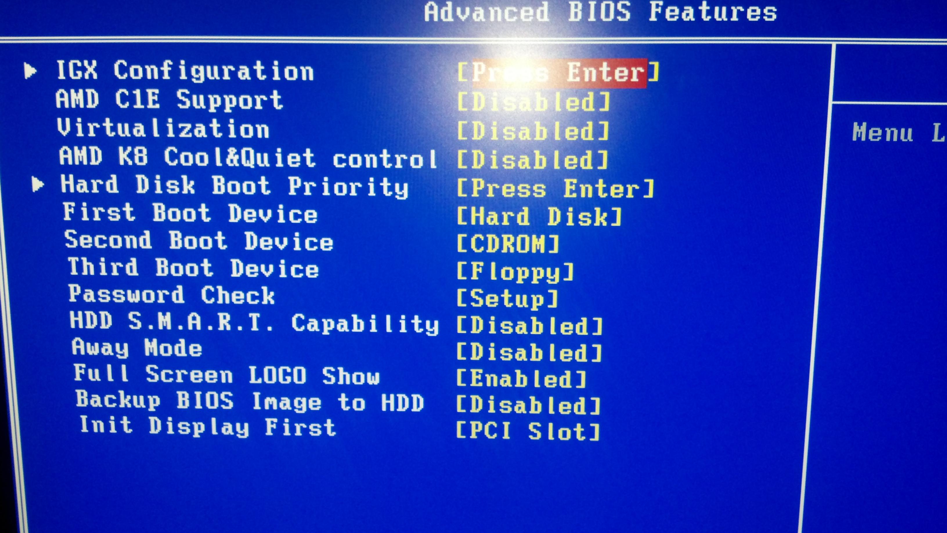

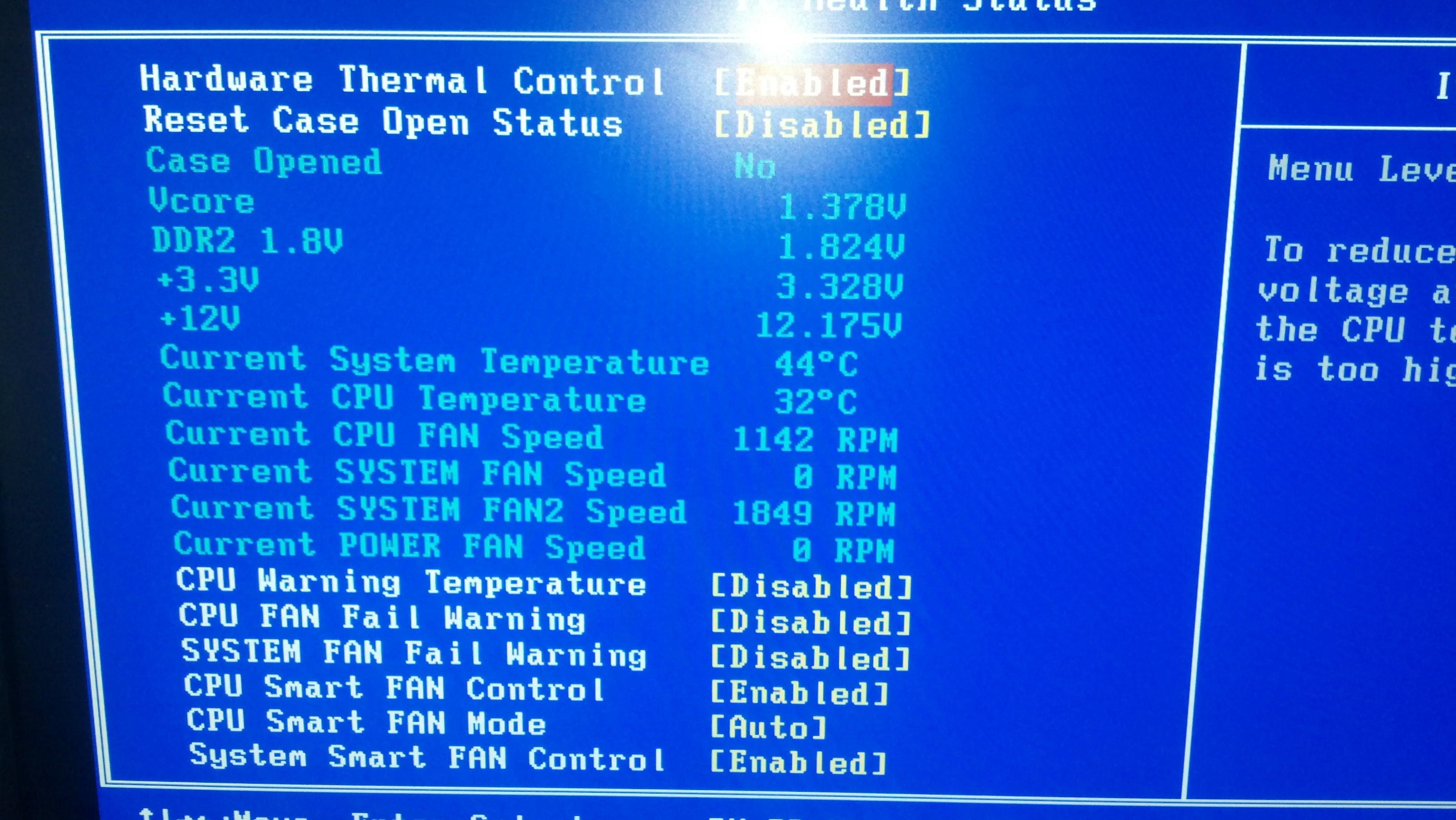

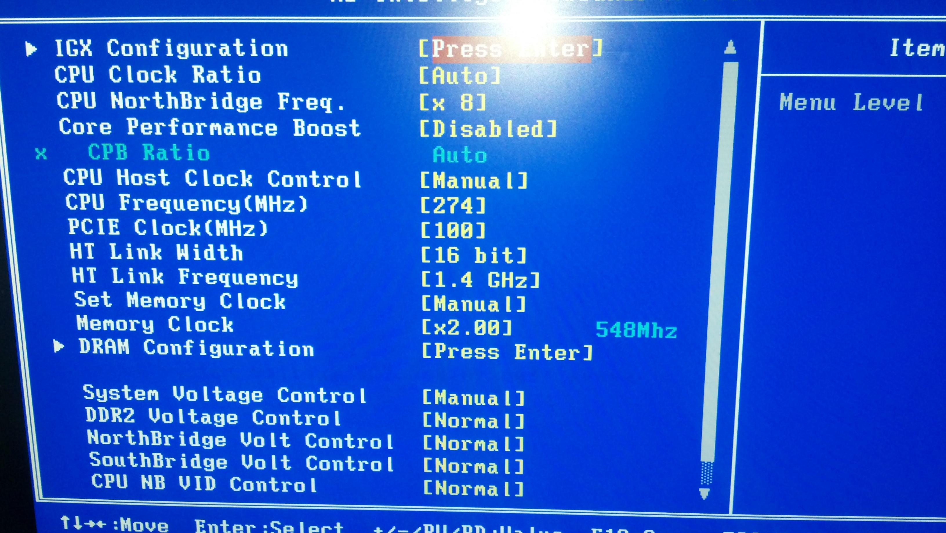

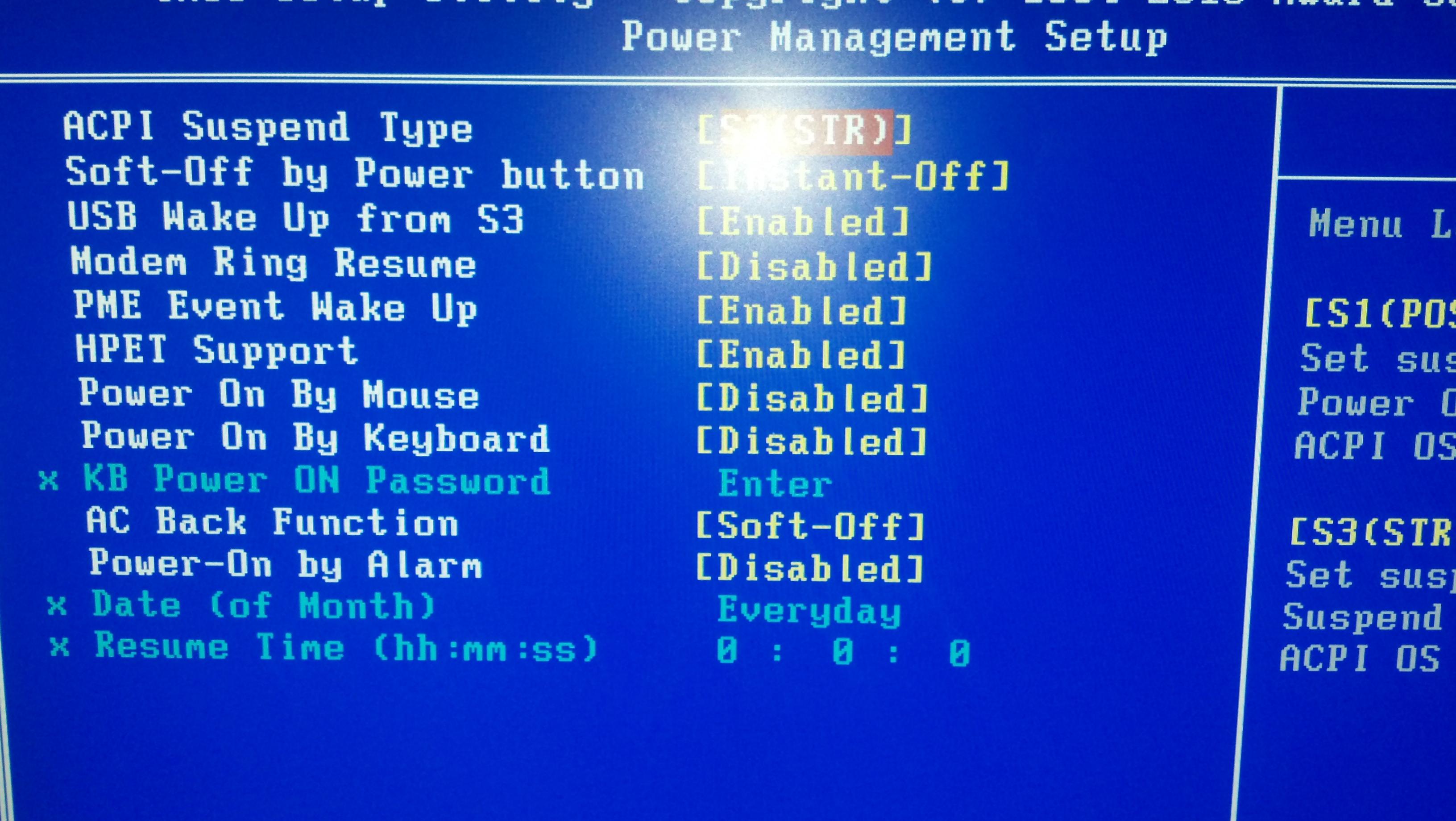

habe zur Sicherheit nochmal mein Bios fotografiert.
2013-06-10_13-33-07_366.jpg2013-06-10_13-33-14_168.jpg2013-06-10_13-33-31_167.jpg2013-06-10_13-33-59_765.jpg

- der 5. Kern ist zwar recht gut beansprucht, aber auch noch nicht am Limit, da sollte noch Luft sein
- das mit dem VRam der Grafikkarte wäre möglich, dass der Speicher ausgeht. Probier mal Texturqualität und AntiAliasing auf Minimum zu stellen
