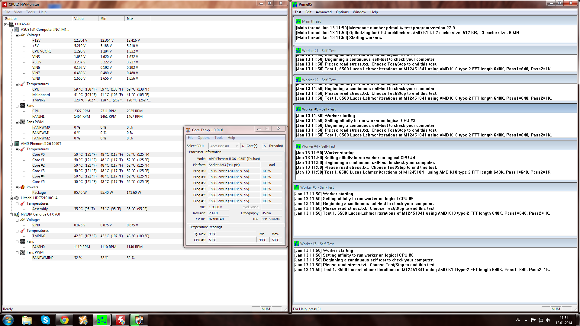

Ich habe die letzten Tage damit verbracht herauszufinden, warum ich mit meiner neuen GTX 760 DirectCU II so extreme FPS Einbrüche habe. Erst dachte ich, dass meine CPU zu schwach für meine GPU ist und sie somit limitiert. Also habe ich mir einen neuen Kühler bestellt und wollte meinen 1055t übertakten. Jetzt habe ich aber gemerkt, dass meine CPU bei hoher Auslastung, bspw. durch Prime95 fast 50% an Takt verliert, also läuft währenddessen jeder Kern mit 1.5Ghz. Das tritt auch z.B in Skyrim auf (Habe sehr viele Grafikmods und eine ENB installiert. Habe um die 40 FPS, bis sie plötzlich auf ~20 sinken).

Hier noch ein Bild, wie das ganze währenddessen aussieht:

Ich benutze gerade den boxed Kühler des 1055t. Die max Temperatur war 60°, ich benutze dafür HWMonitor (auch auf meinem Screenshot zu sehen).
