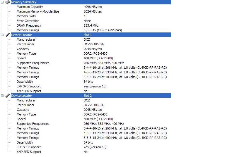

Aloha ihr Hardware-Spezis!
Vor etwa einem Jahr hatte ich mir neue PC-Komponenten bestellt. Q6000, GA-EP45-DS3 rev 1.0, ATI 4850 und 2x 2GB Speicherriegel (OCZ2P10662G).
So, nun möchte ich nochmal 2x 2GB des selben Modells. Dazu hatte ich kürzlich die PN notiert. Nun hatte ich sie aber mit einer dermaßen Sauklaue aufgeschrieben, dass ich die letzten 2 Ziffern nicht mehr lesen konnte. :freak:
Also habe ich schnell SIW angeworfen, um zu schauen, wie die PN lautet. Dabei ist mir etwas seltsames aufgefallen. Die Riegel sind als 1066er (PC8500) ausgeschrieben, auch die PN lässt ja wohl darauf schließen, aber in SIW (und auch in anderen System-Informationstools) werden sie als PC6400er erkannt. Siehe Anhang!
Mir ist das vorher nie aufgefallen. Da stimmt doch was nicht, oder? Erst dachte ich, dass es evtl. an falschen BIOS-Einstellungen liegen könnte, aber dann habe ich mir gedacht, dass dies sicher einen Einfluss auf die reale Taktung haben kann, die Riegel aber in den Informationstools trotzdem als PC8500er identifiziert werden sollten. Sind die Riegel falsch gelabelt?
Regards
MT
laut deinen bild ist alles ok, 533*2=1066

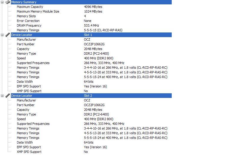

Deine Ausführung ist zwar erstmal beruhigend für mich, aber verstehen tue ich das System dahinter trotzdem nicht. :(
Um es noch genauer zu definieren: Warum steht da PC6400? Sind das evlt. wirklich 6400er Module, die schlichtweg eine höhere QS durchlaufen haben und als PC8500er arbeiten können? K.a. ob das technisch möglich ist, aber verwirrend ist das Ganze für mich schon.
Anmerkung: Nach dem stöbern auf der OCZ-Website bin ich auf einen Artikel in der PCHG gestoßen: http://www.ocztechnology.com/images/awards/PCGH_OC2P10664GK.jpg , bezieht sich aber auf die Timings.

Der Speicher ist mit Absicht als DDR II 800 im SPD Programmiert. Die 1066 sind ein EPP Profil. Da der OCZ Ram, wie fast jeder andere auch, mehr wie die von Jedec zugelassenen 1.8V für den 1066 Betrieb braucht.
Der Grund dafür, nicht jedes Board (Intel) oder jede CPU (AMD) kann DDR II 1066, somit wird verhindert, das der PC nicht startet wenn der Ram eingebaut wurde.
1066 muß man idR immer von Hand einstellen, auser der Ram hat XMP oder EPP und das Board unterstützt das auch.
