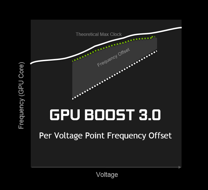

Hi,
ich habe mir vor ein paar Tagen eine MSI 1070 Gaming X gegönnt.
Was mich gerade wundert sind die Taktraten mit denen die Karte läuft.
Sie sollte ja mit folgenden Spezifikationen laufen:
MSI GeForce GTX 1070 Gaming X 8G with the Nvidia GP104-200 GPU ( 1607 MHz core / 1797 MHz boost / 8108 MHz memory )
Wenn ich aber GPU-Z glauben darf kratzt sie beim Spielen so an 2GHz (~1970 MHz) ohne mein zutun.
(Bin nicht @home deshalb kein Screenshot, sry)
Habe ich nun etwas über die Arbeitsweise von diesem Boost nicht verstanden?
Ich habe noch gestern den neusten GameReady-Treiber samt GF-Experience installiert, das Verhalten bleibt.
Die MSI-GamingApp bzw. Afterburner habe ich nicht installiert.
Mit GPU Boost 3.0 boostet die GPU so hoch wie sie kann, sie übertaktet sich quasi selbst.
Das ist ein Feature seitens Nvidia, die GPU wird dabei nicht beschädigt, der beworbene Takt ist der, der als minimaler Boost-Takt garantiert ist.
Dankt GPU Boost 3.0 wird ein übertakten der GPU fast überflüssig, da die GPU selbst fast alles ausreizt was sie mit OC könnte.
Hey, der "Boost-Clock" laut Spezifition , soweit ich weiß, gibt den Typischen Takt an, der unter Belastung anliegt. Also nicht wie früher den Maximaltakt. Die modernen Generationen laufen ja normalerweise immer im Power-Target, das heißt, dass immer so hoch getaktet wird, bis die Karte so viel verbraucht, wie im Powertarget festgelegt.
Hoffe, ich konnte helfen.
Viele Grüße!

Wenn die Karte noch kalt ist dann takten mehr
https://www.youtube.com/watch?v=7CkKAAqZlCw
ab 6 min zu sehen zwar ist boost 1860 mhz bei 1070 "in diesem Fall eine ASUS " am anfang ist es aber über 2060 mhz rund 200 mhz
in deinem fall ist auch so , lasse die Karte auf Betriebstemp kommen dann geht boost runter
Ich frage mich echt wie die Karte es hinkriegt sich selbst zu überwachen, also dass bei einer bestimmten VCore ein bestimmter Takt keine Artefakte/BlueScreens produziert. Deshalb dachte ich anfänglich, dass die ganze GPUBoost 3.0 Geschichte eher etwas für passionierte Overclocker ist, die dann jedes Offset per Hand nach langen Testsessions selbst setzen.
