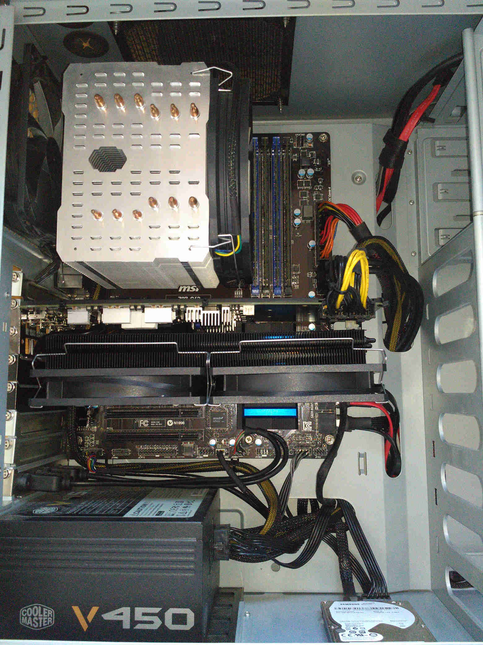

@PvtConker Meine Vega56 mit Morpheus hat 4 Slot mit normalen 120mm Lüftern.
@PvtConker
Dann ist aber jede Grafikkarte mindestens 3 Slot, eher 4 Slot xD
@Theobald93
Für mich schon. Wie es andere sehen, keine Ahnung.
Ich finds jedenfalls für den Morpheus mit 2 120er sportlich wenn da nur 2mm Luft wären und drunter direkt die nächste Karte drin ist. Klappt eventuell mit Slim Lüftern wie dem Noctua NF A12x15
Ähnlich ist es ja mit vertikalen GPU Mounts die knapp vor der Scheibe sind, die Karten sind auch einige Grad wärmer als in der normalen Montage.
