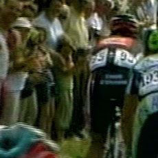

Um das festzustellen, musst du einfach mal schauen, ob es Kammartefakte gibt. Dazu einfach eine Szene mit schnellen Bewegungen aussuchen und schauen, ob es an Kanten zu horizontalen Streifen kommt.
Das würde etwa so aussehen:
Auf der Wikipedia-Seite gibt es auch eine Animation dazu, die zwar überzeichnet ist, aber es sehr deutlich macht.
