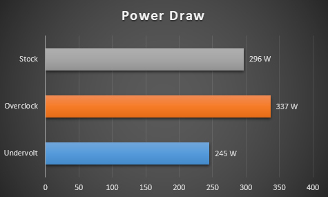

Ja das ist möglich. Was jedoch bringen dir -10-25 Watt an geringerem Verbrauch? Bei einnem kw/h Preis von 32 Cent und einer Betriebszeit von 24 Stunden am Tag hast du phänomenale 15 cent gespart. Wird dir dein Rechner zu warm? Dämme ihn und optimiere deinen Airflow.
Die gewünschte Tabelle =)
Quelle: Tabelle
Es geht nicht um den Strompreis, sondern das Netzteil nicht am Limit zu betreiben.
