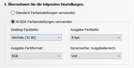

Guten Morgen zusammen!
wie in der Überschrift geschrieben bekomme ich auf meinem Monitor die 10bit Farbdarstellung nicht zum laufen.
Egal welche Kombination ich hier probiere, es will einfach nicht 10bit ausgeben.
Zu meinem Setup:
Ich habe...
...einen ViewSonic VX2705-2KP-MHD mit 8bit + frc (Laut Internet sollte das im System als 10bit durchgehen)
...eine Geforce RTX 2070 Super
...eine direkte Verbindung zwischen RTX und Monitor mit Displayport 1.4
...und Windows 10 mit den neuesten Updates und neuesten Grafiktreibern.
Kann mir jemand weiterhelfen? Vielen Dank schonmal!
LG

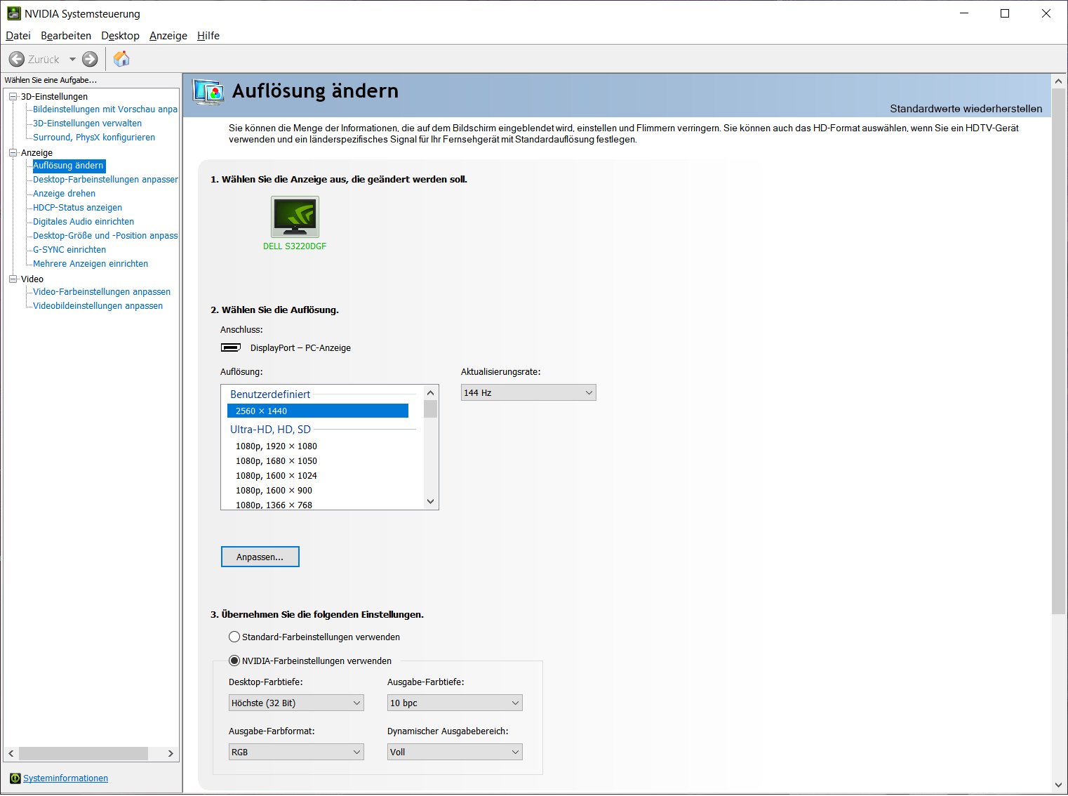

Auch eine "Custom Resolution"? Ich meine, das war bei meinem Dell damals der Trick.
