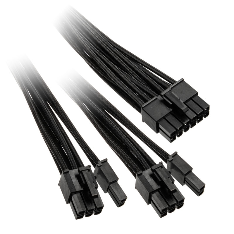

Worin liegen die Vorteile, wenn man 2 einzelne Stromkabel vom Netzteil (PCIe 3 und PCIe 4) zur Graka verbinden würde?
Wie wäre die Bezeichnung der Kabel?
Wo würde man diese beziehen können?
Das kommt mit insgesamt drei Kabelsträngen, die solltest du auch alle verwenden wenn deine Grafikkarte insgesamt drei Stromanschlüsse hat, siehe:

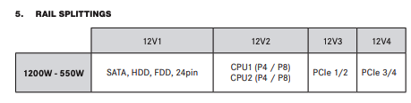

Das Netzteil selbst empfiehlt folgendes:
Ich interpretiere das so, dass man für die Grafikkarte primär 12V3 und 12V4 verwenden soll.
Dann muss ich noch einmal auf die Suche gehen, wo ich die 2 anderen Kabel verräumt habe. Die Graka hat 2 nebeneinander liegende Stromanschlüsse. Somit wäre bei Recommended das rechte Bild richtig. Wobei mich auch interessieren würde, wo ich die Kabel auf dem 1. Bild erwerben könnte. Momentan fahre ich die Verkabelung auf dem ganz rechten Bild (Standard).

Musst du schauen ob man die erwerben kann, die netzteilseitigen Anschlüsse sind nämlich nicht standardisiert.
Nachteil in dem Sinne vielleicht nicht, aber das macht man um die Last zu verteilen. Einerseits bei den einzelnen Rails und anderseits bei den Outputs selber. Gab schon Fälle wo das System unter Volllast abgestürzt ist weil die Last eben nicht verteilt wurde.

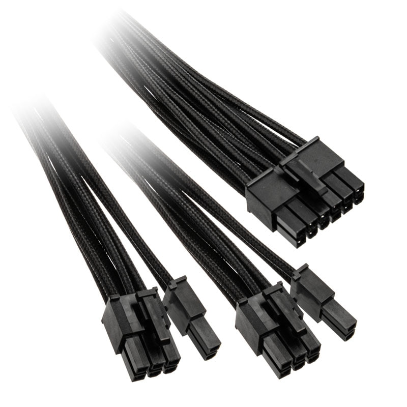

habe nun ein zweites Kabel (Firma: "be quiet!" PCIe 12Pin auf 2 x 8 Pin) geliefert bekommen.
Nach dem Anschluss ist erst einmal alles weiter gelaufen, bis dann auf einmal der Monitor in den Ruhezustand versetzt und geschrieben wurde: "Eine falsche Einstellung der DisplayPort Version führt dazu, dass der Bildschirm ausgeschaltet wird."
Komischerweise läuft der Bildschirm mit dem einzelnen Kabel (PCIe 12Pin auf 2 x 8 Pin angeschlossen an PCIe 3 des Netzteils mit 850W) wunderbar.

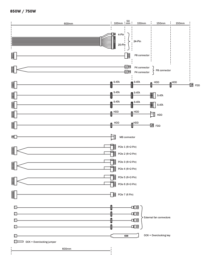

Natürlich hat auch das Kabel 2 x die 8-Pin PCIe auf der Seite womit es an die Graka (2 x nebeneinander) angeschlossen wird. Somit habe ich nun 2 identische Kabel und aus der Zeichnung zum Netzteil kann man diese wohl verwenden indem man jeweils 1 x 8-Pin PCIe frei lässt oder eben nur 1 Kabel davon verwendet.

gibt es eventuell noch Ideen warum 2 Kabel mit je 12 Pin (an PCIe 3 und PCIe 4) auf 2 x 8 Pin, wie es mir vorgeschlagen wurde durch eine Zeichnung, nicht optimal funktionieren? Das 2. Kabel ist ebenfalls von "be quiet!" und eigentlich aucdh passend für das Netzteil.
Nach Anschluss des 2. Kabel (hinzugefügt zum 1. Kabel) ist erst einmal alles weiter gelaufen, bis dann auf einmal der Monitor in den Ruhezustand versetzt und geschrieben wurde: "Eine falsche Einstellung der DisplayPort Version führt dazu, dass der Bildschirm ausgeschaltet wird."
