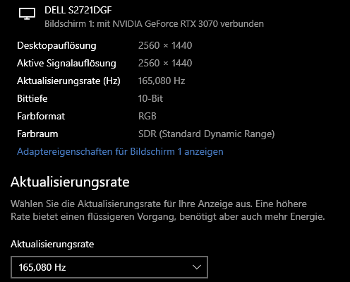

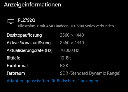

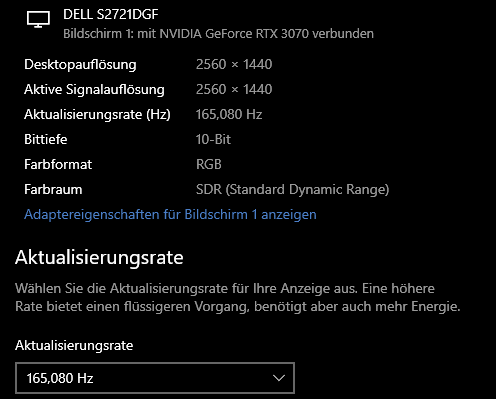

Vigilant schrieb:
Ja bei mir zeigt es auch bei Bittiefe 10-Bit an.
