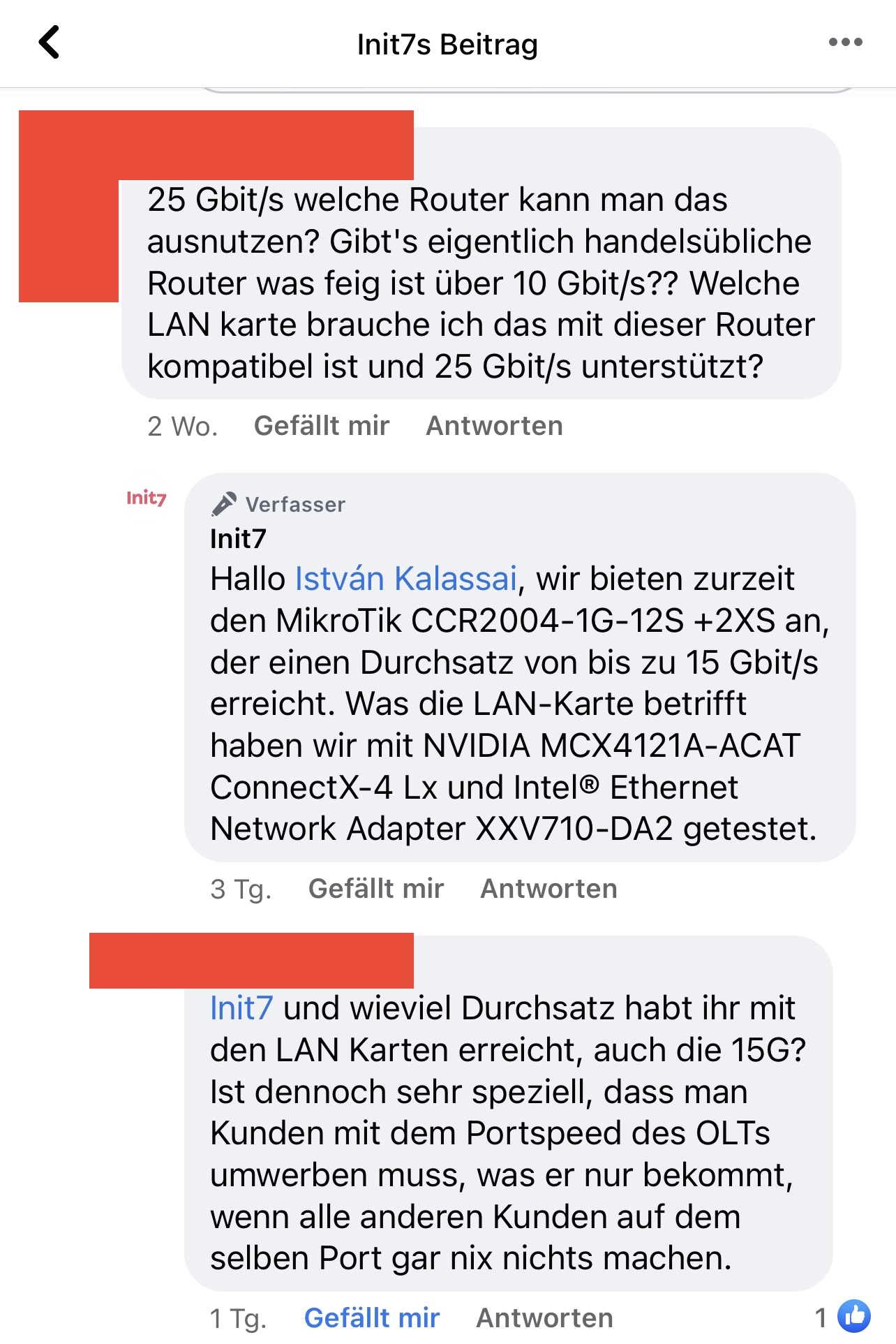

Das Ding wird von einem ISP, dem man bisher vertraut halt als Standard Hardware bei 10 Gbit/s und 25 Gbit/s für Privatkunden vermarktet. Ich habe schon ne große Wohnung. Wenn Du eine Einraumwohnung hast, steigt Dein Burnoutrisiko bei dem Lärm massiv. Das ist eine extreme Lärmquelle. Wir reden hier von Privatkunden, die einen Router normalerweise im Wohnzimmer oder Flur haben und nicht von Rechenzentren wo normalerweise niemand drin wohnt oder die übernachtet.

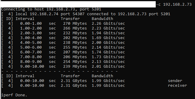

Aber zurück zum Topic. Irgendwelche Ideen warum der Threadripper auch am CRS so abstinkt? Eigene Netze probiere ich nachher noch. Live Linux auch. Habe echt echt schieß, dass die Kiste nicht unter Linux läuft und ich das ganze WE richtig schlechte Laune haben werde...

Mit aktivierten Tx und Rx (on statt auto) auf allen Ports des CRS309 sendet der verdammte Threadripper nun zum Ryzen endlich mit ~max Wirespeed. Ryzen und Threadripper jeweils per Mikrotik Modul im CRS309. Lan Problem über CRS309 gelöst. WAN Problem beseht weiterhin. Ob der Speed auch im LAN zwischen CRS309 und CCR2004 hält, teste ich noch. Alle Geräte laufen mit RouterOS 7.1 Beta6.

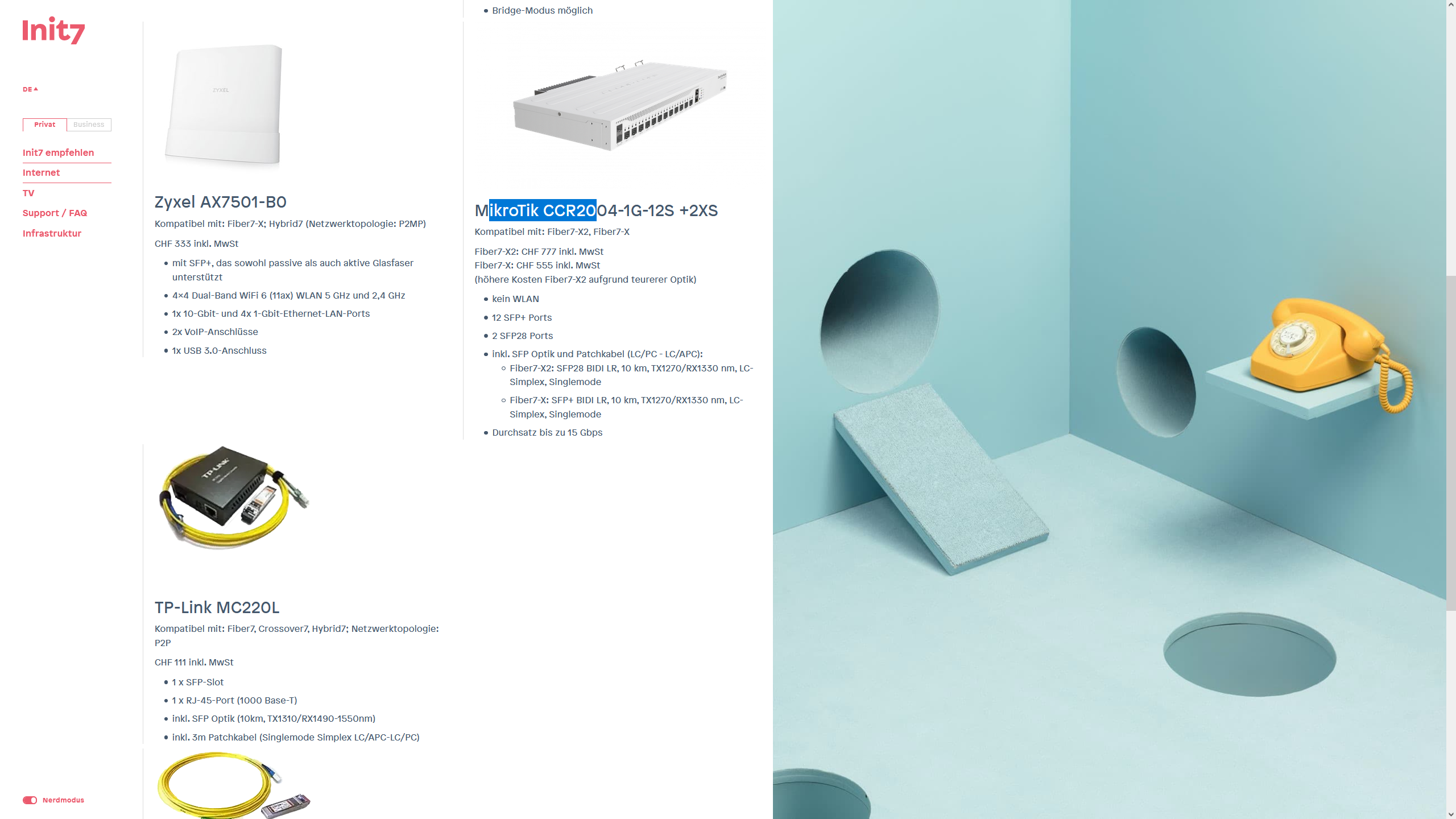

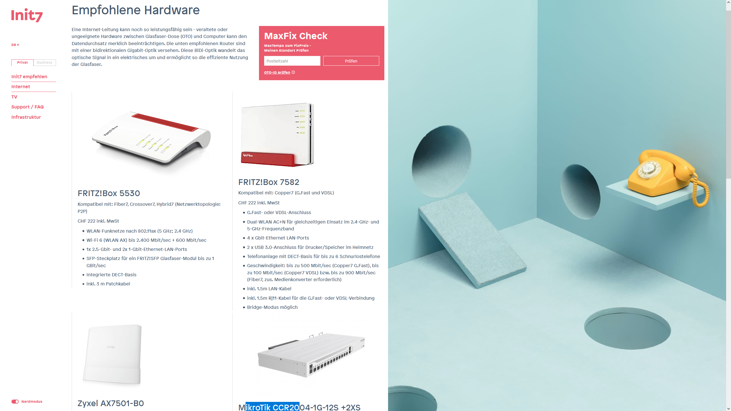

Wir sind hier in der Schweiz. Die Durchschnittlöhne in Zürich liegen bei 7000 Euro im Monat. Wenn der ISP sagen würde "hier den Router für 2500 Euro braucht Ihr und dann läuft auch 10 Gbit/s oder 25 Gbit/s ohne große Probleme" wäre das hier auch kein Ding. Der ISP hat aber zum Release den 500 Euro Router als Hardware für 10 Gbit/s und 25 Gbit/s angeboten und verkauft. Denke, da sind auch auch einige 10 Gbit/s Kunden sehr entäuscht und frustiert. Zumal das Ding im LAN ja scheinbar gar nichts kann. Wenn das Ding auch mit dem 25 Gbit/s Anschluss verkauft wird, erwartet man einfach als Kunde, dass die 10 Gbit/s, ein Bruchteil von 25 Gbit/s, ohne größere Probleme laufen werden. Als Privatkunde von Glasfaser bist Du gewohnt einen Internet Router in der Bude zu haben, der sowohl routen als auch switchen kann und zwar leise.
Der ISP hat hier einfach falsche Erwartungen beim Privatkunden geschaffen, wenn das Ding auf einer Produktseite mit der Fritzbox steht. Das der ISP kurz nach Verkaufsstart den Zusatz "Durchsatz kann nicht garantiert werden" und nun "Durchsatz bis zu 15 Gbps" hinzugefügt hat, zeigt einfach, dass das Produkt nicht ausreichend vor Verkaufsstart getestet wurde. Das ist schlicht Versagen des zuständigen Produktmanagement Teams. Die hatten zu Verkaufsstart scheinbar selbst keine Ahnung was Sie den Privatkunden da empfehlen und verkaufen. Man beachte die Überschrift. Da steht Empfohlene Hardware. Man beachte auch die weiteren Produkte, die da gelistet sind. Da sind keine Cisco oder HP Aruba Router und Switches zu sehen sondern Fritzboxen. Als Privatkunde leitet man also ab, der Einrichtungsaufwand der Mikrotik CCR2004 eher linear als exponential höher als bei einer Fritzbox ist. Das die Realität eine andere ist, kann man ja schön hier im Thread nachlesen. Ich hatte vorher zum 1 Gbit/s Tarif einen Edgerouter 12. Das Ding war in 30 Minuten eingerichtet und lief. Ich habe einfach darauf vertraut, dass mein Vertragspartner schon weiß was er mir da zu meinem 25 Gbit/s Anschluss verkauft.
Das es für die Mikrotik Produkt kein Handbuch gibt sondern man sich das Wissen per Wikis zusammensuchen muss, erschwert die Einrichtung für jemanden, der noch nie mit Mikrotik Produkten in Kontakt war, noch umso mehr. Der Knaller von Mikrotik ist ja, dass die eine neue Online Manual basteln und der halbe Inhalt im alten Wiki steht und die andere Hälfte im neuen Online Manual. Die Texte mal durch Grammarly zu jagen wäre auch nicht verkehrt.
