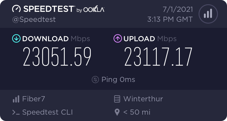

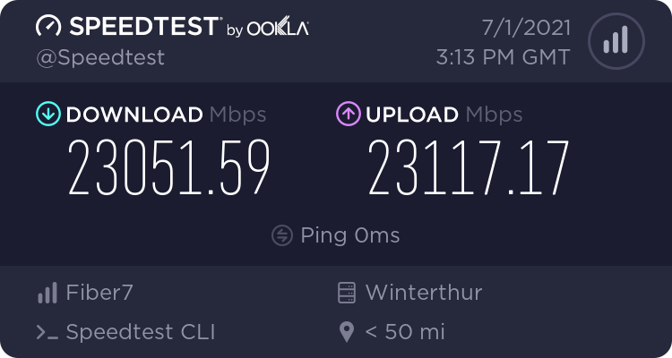

[IMG]https://www.computerbase.de/forum/attachments/init7_udmpro-png.1096839/[/IMG] [IMG]https://www.computerbase.de/forum/attachments/salt_udmpro-png.1096840/[/IMG]
Wie laut ist die Dream Machine bei den Transfers? Ich uppe gerade mit 1 Gbit/s via Mikrotik als Router und man könnte denken mein Wohnzimmer ist direkt auf der Wiese neben Startbahn 1 vom Flughafen Zürich oder dem USZ Heliport.
