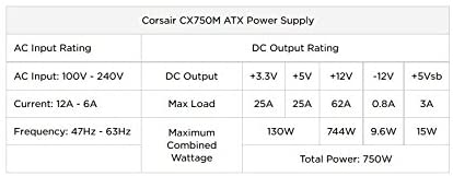

Ich sehe KEINEN UMSCHALTER am Netzeil!!
ist so ein höherwertiges Corsair oder ähnlich, selber eingebaut...750w...

Bei deinem PC Netzteil ist es ähnlich, da kann man eigentlich davon ausgehen, dass das kein Problem ist, aber da sollte so etwas in der Art stehen:
