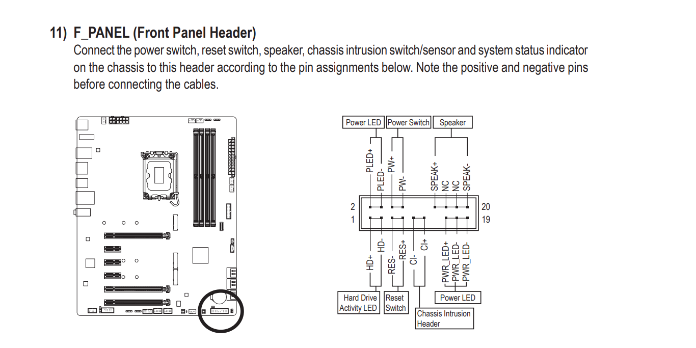

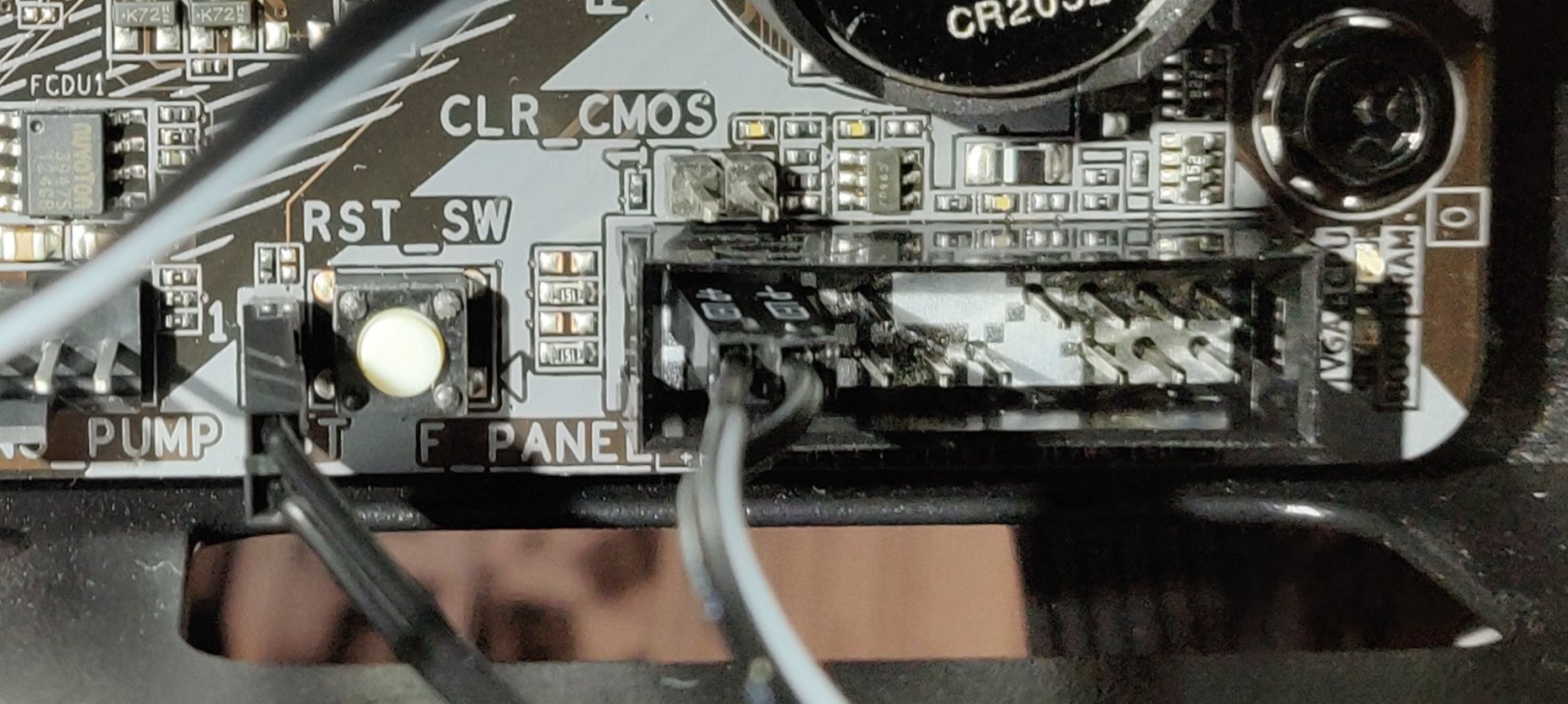

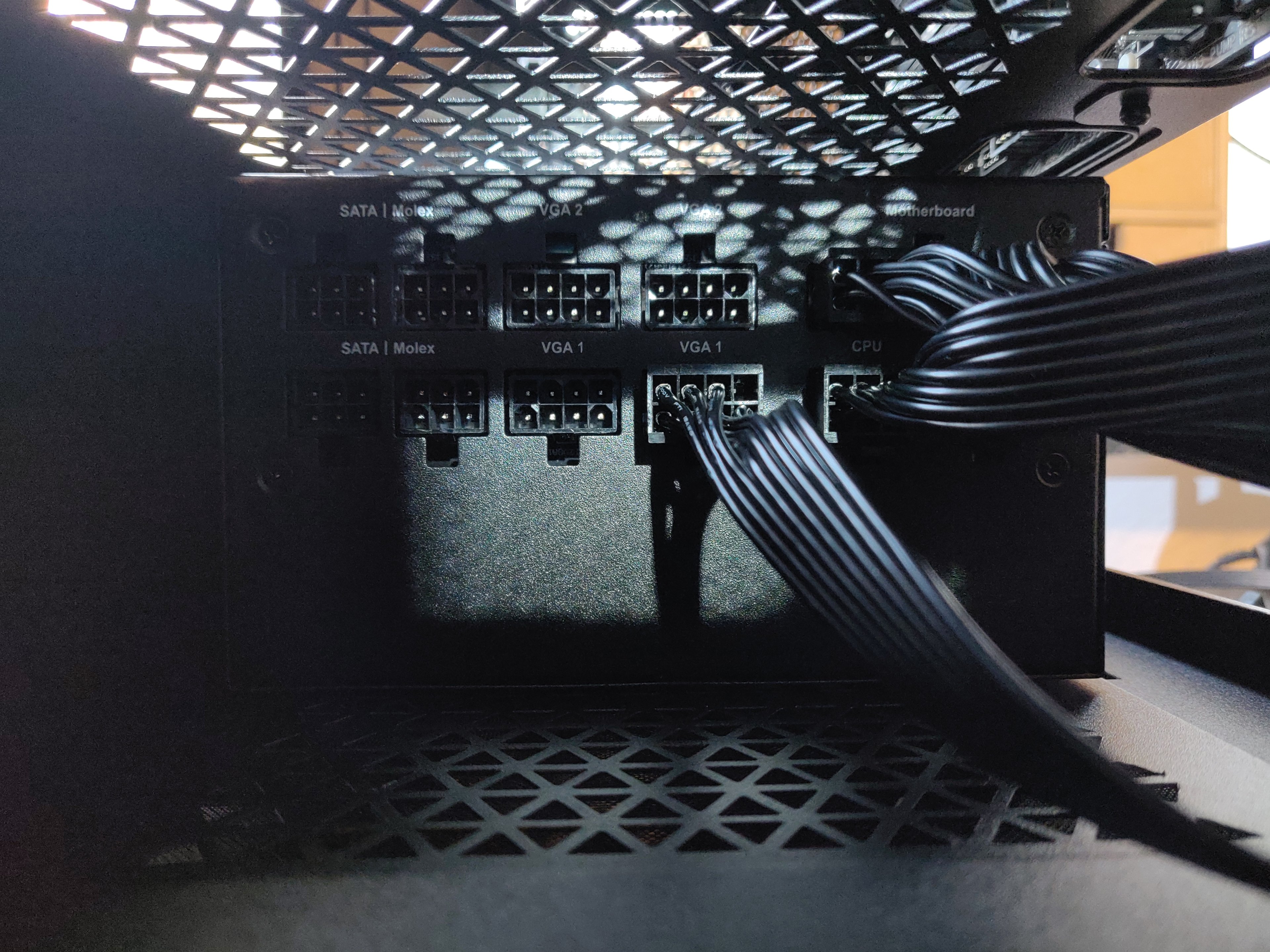

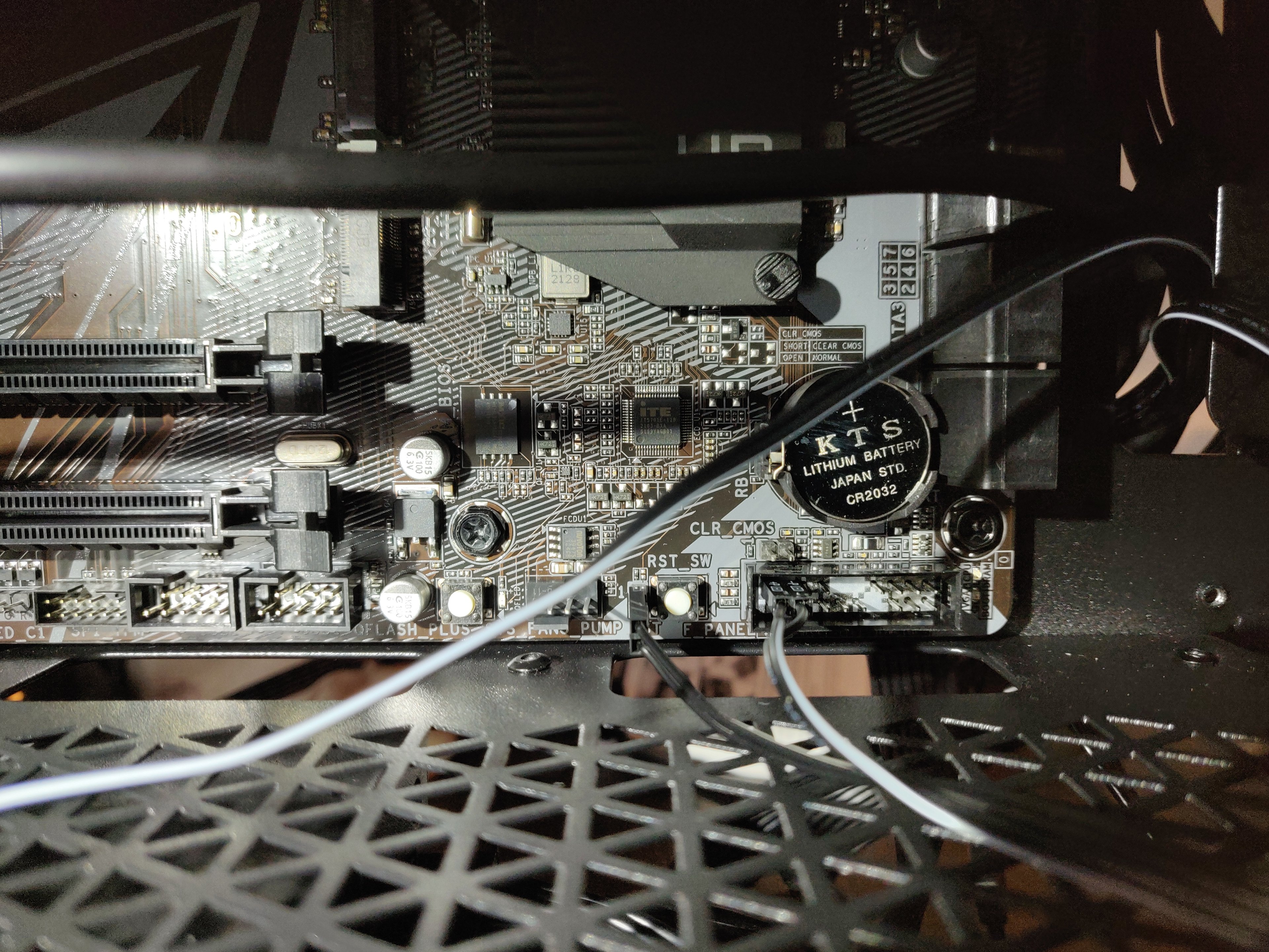

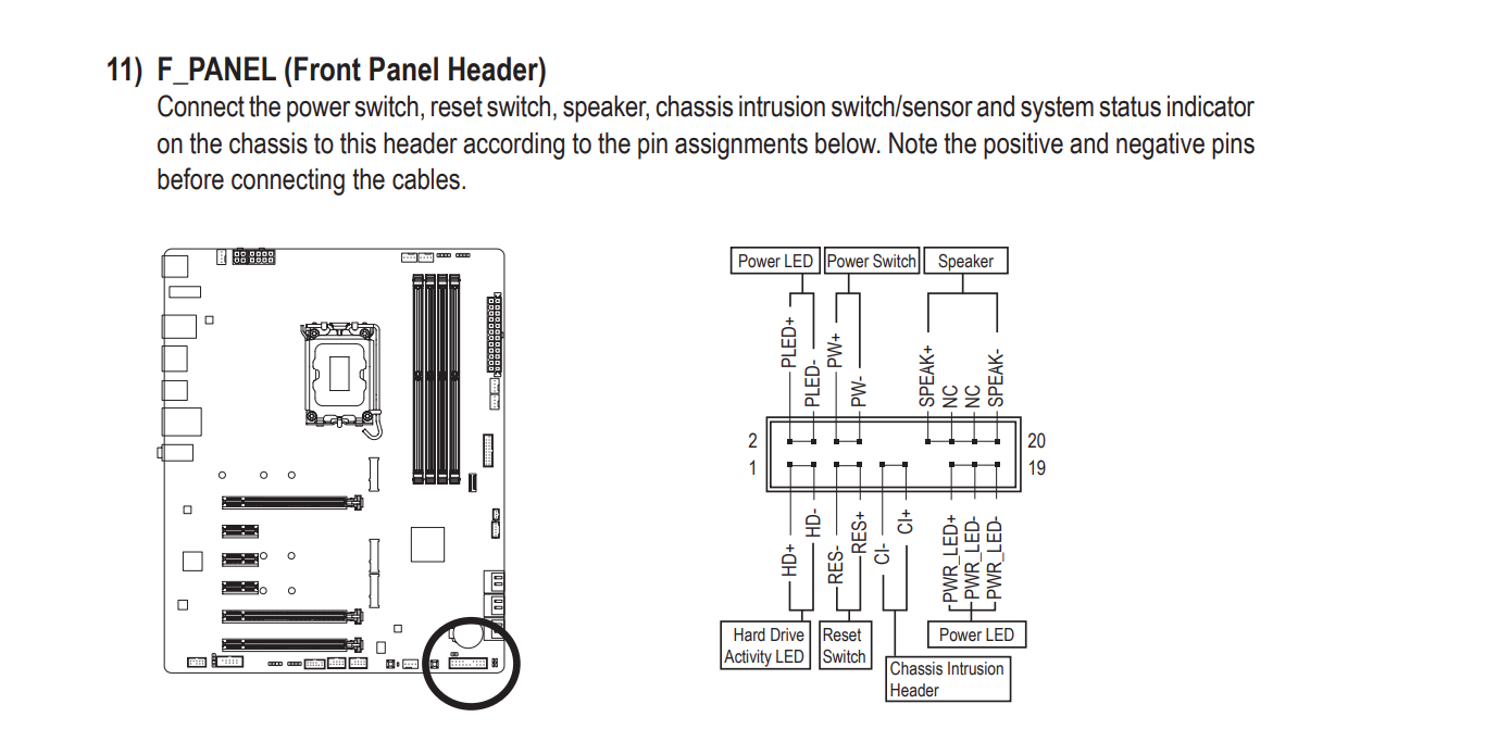

Alle Teile sind angekommen, paar Videos vorher geschaut und informiert. Jetzt will er aber nicht angehen. RAM mehr Mals rein und raus, auch richtig mit einem klicken. Die Kabel müssen so stimmen, kann ja auch eigentlich nichts falsches ein, sie sind ja beschriftet und geformt, dass sie nur da rein passen wo sie sollen. Aber vielleicht sieht ja doch jemand einen Fehler. Ich bin mir ein bisschen unsicher mit dem Power SW Kabel und den beiden +/- P LED. Das frustriert ganz schön.

An der Rückseite der PSU befindet sich ein Kippschalter zum aus- und einschalten. Ist der sicher auf "ein"?
Passiert irgend etwas (Lüfter drehen sich, Lämpchen am Board leuchtet ...) oder ist gar nichts, wenn du einschaltest?

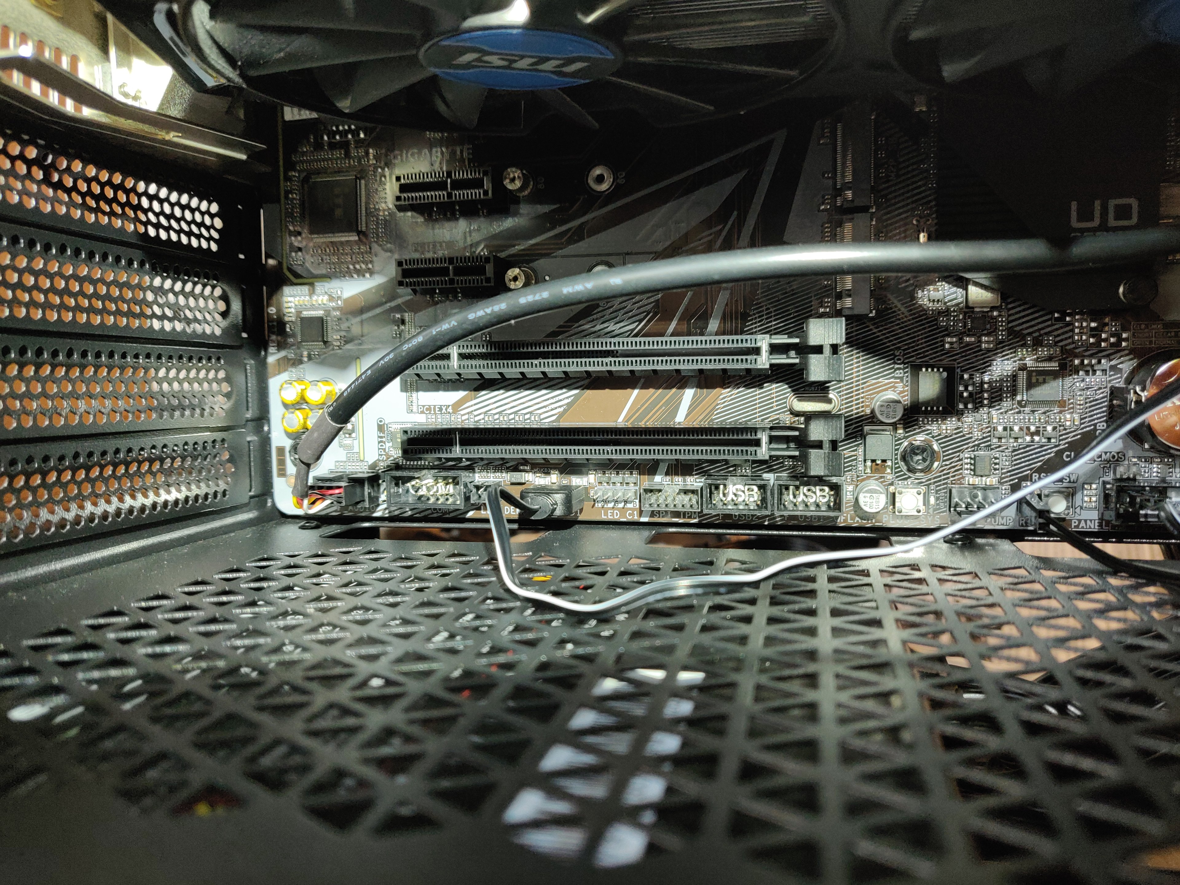

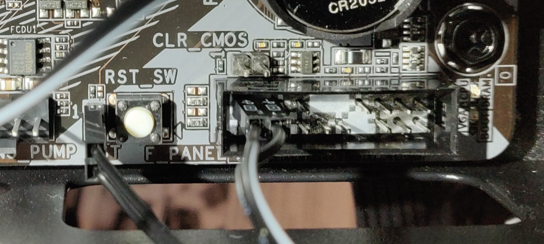

Im rechten roten Kreis habe ich den Power Stecker eingesteckt. Und da liegt glaube ich nach deinem Bild der Fehler. Der müsste rechts neben die -/+ P LED Stecker. Bin leider nicht mehr Zuhause erst morgen früh wieder. Probiere es dann nochmal aus.Müritzer schrieb:@Jan96_K
Ist hier alles korrekt angeschlossen?
Wo steckt der Anschluss vom Power Schalter oder sieht man den auf den Bildern nicht?
Der müsste ja genau neben den Anschlüssen für die LED sein.

Jan96_K schrieb:Ich bin mir ein bisschen unsicher mit dem Power SW Kabel und den beiden +/- P LED.
no offense, aber dem MB lag ein handbuch bei. warum hast du da nicht reingeschaut?Jan96_K schrieb:den Plus SYS Schalter oder so
der "Plus SYS Schalter" ist QFLASH_Plus, das erlaubt ein BIOS-update ohne CPU. das "SYS" gehört zum direkt daneben liegenden SYS_FAN_3_PUMP-header.
wann/ob Gigabyte wohl mal aufhört selbst bei 200€-brettern noch braune PCBs zu verwenden?

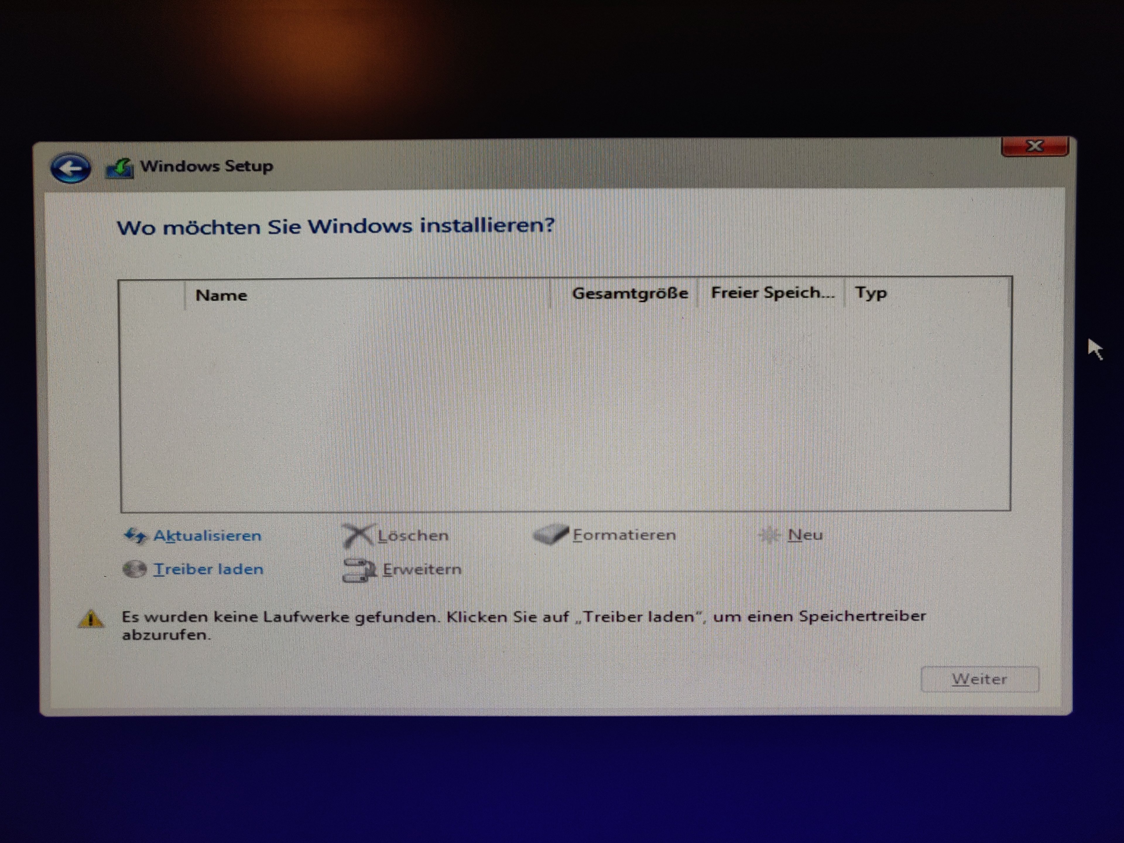

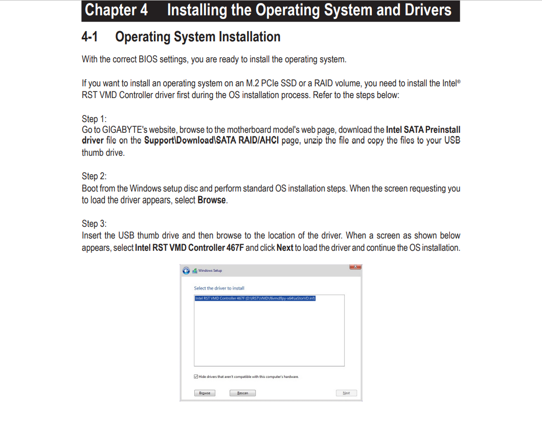

Jetzt zeigt er mir aber bei der Windows Installation keine Festplatte an. Im BIOS wird mir auch keine angezeigt. Ist es egal in welchem "M2 Slot" ich die SSD stecke? Und muss die Kühlerplatte über die SSD? An den anderen "M2 Slots" gibt es keine Vorrichtung für diese.

Lade einmal im BIOS die "Optimized Defaults".Jan96_K schrieb:Jetzt zeigt er mir aber bei der Windows Installation keine Festplatte an. Im BIOS wird mir auch keine angezeigt.
An sich ist es egal; an der M.2 Schnittstelle, an der der Kühler vorgesehen ist, ja, an den anderen nicht.Jan96_K schrieb:Ist es egal in welchem "M2 Slot" ich die SSD stecke? Und muss die Kühlerplatte über die SSD?

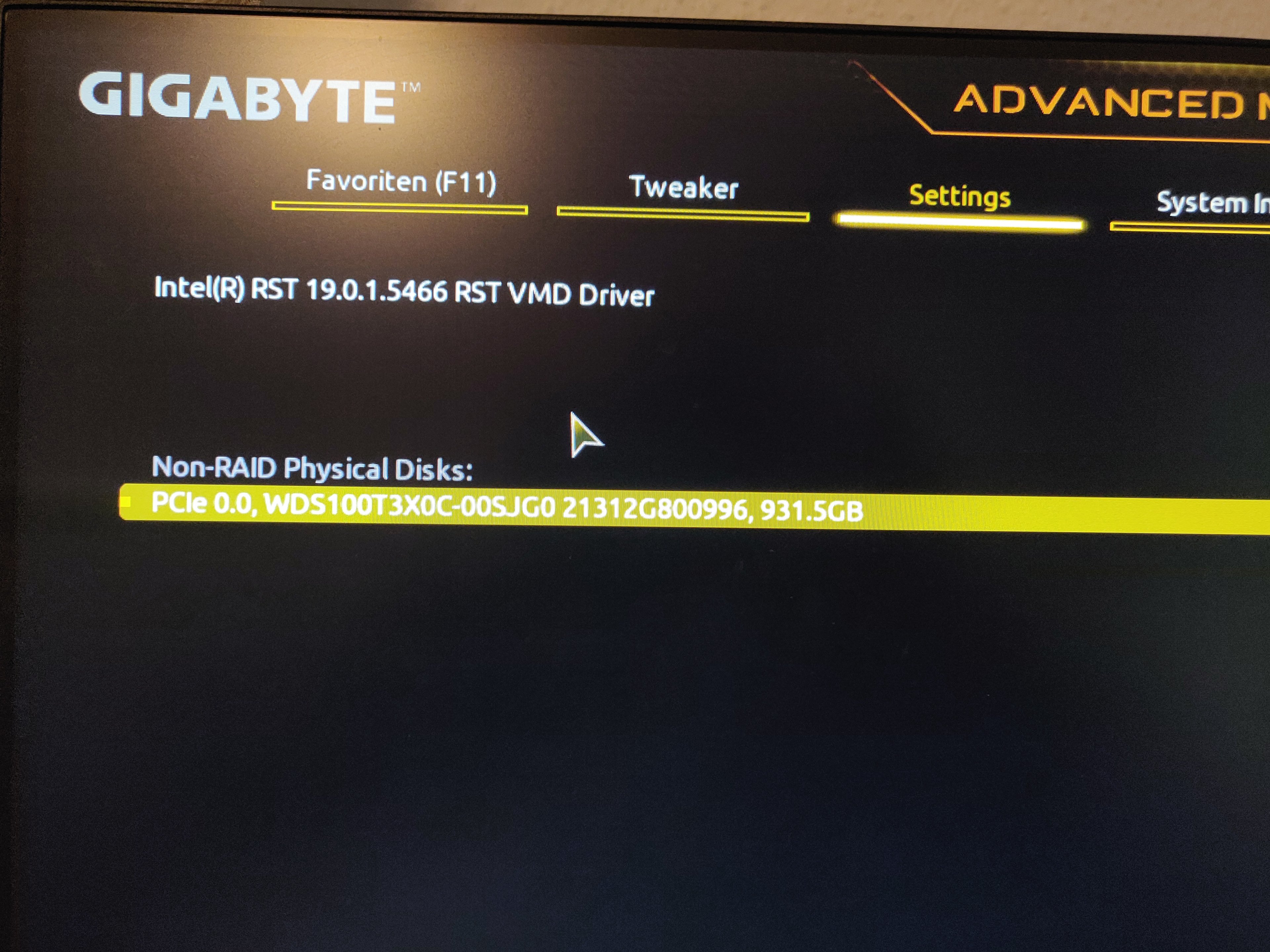

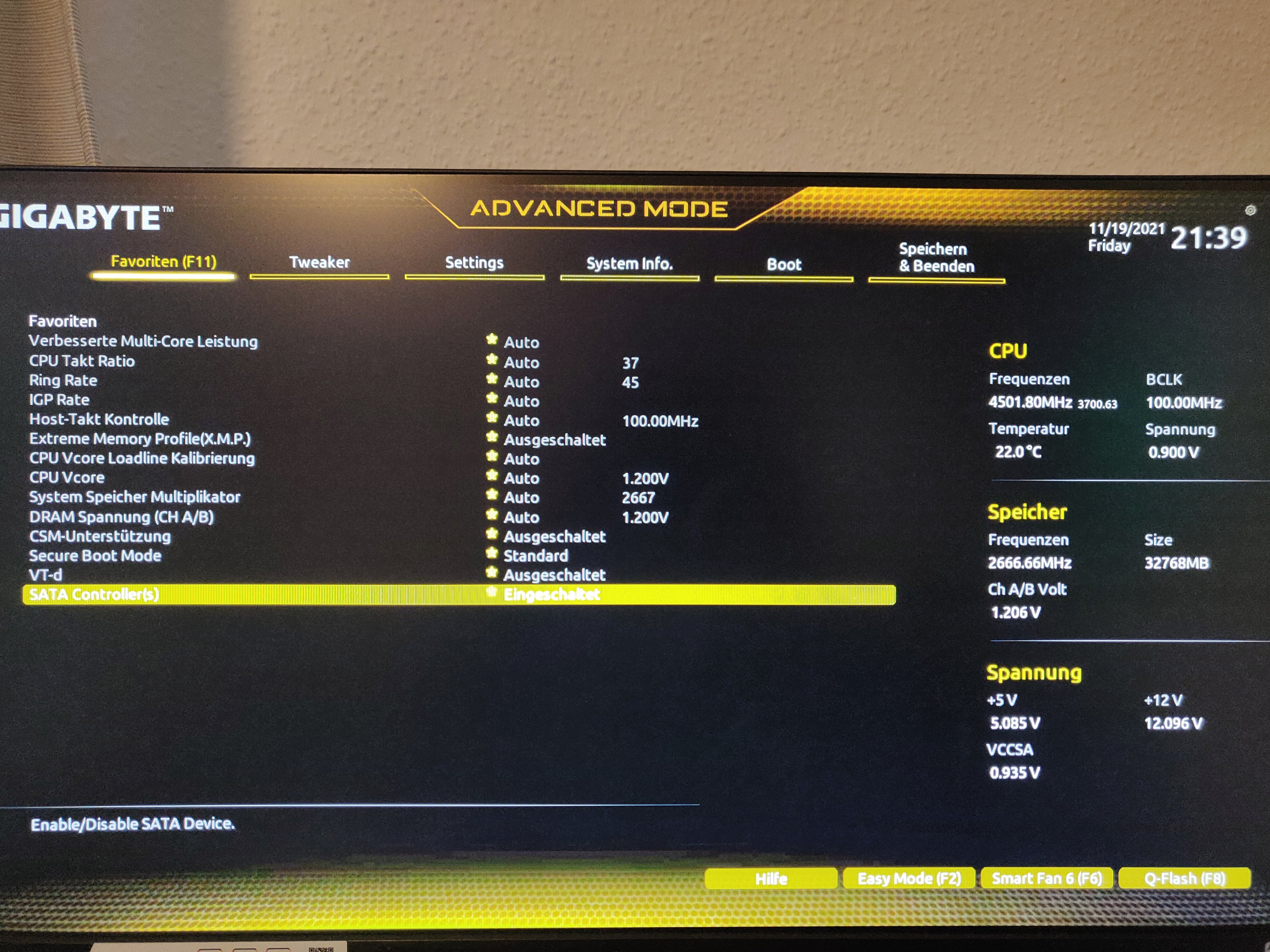

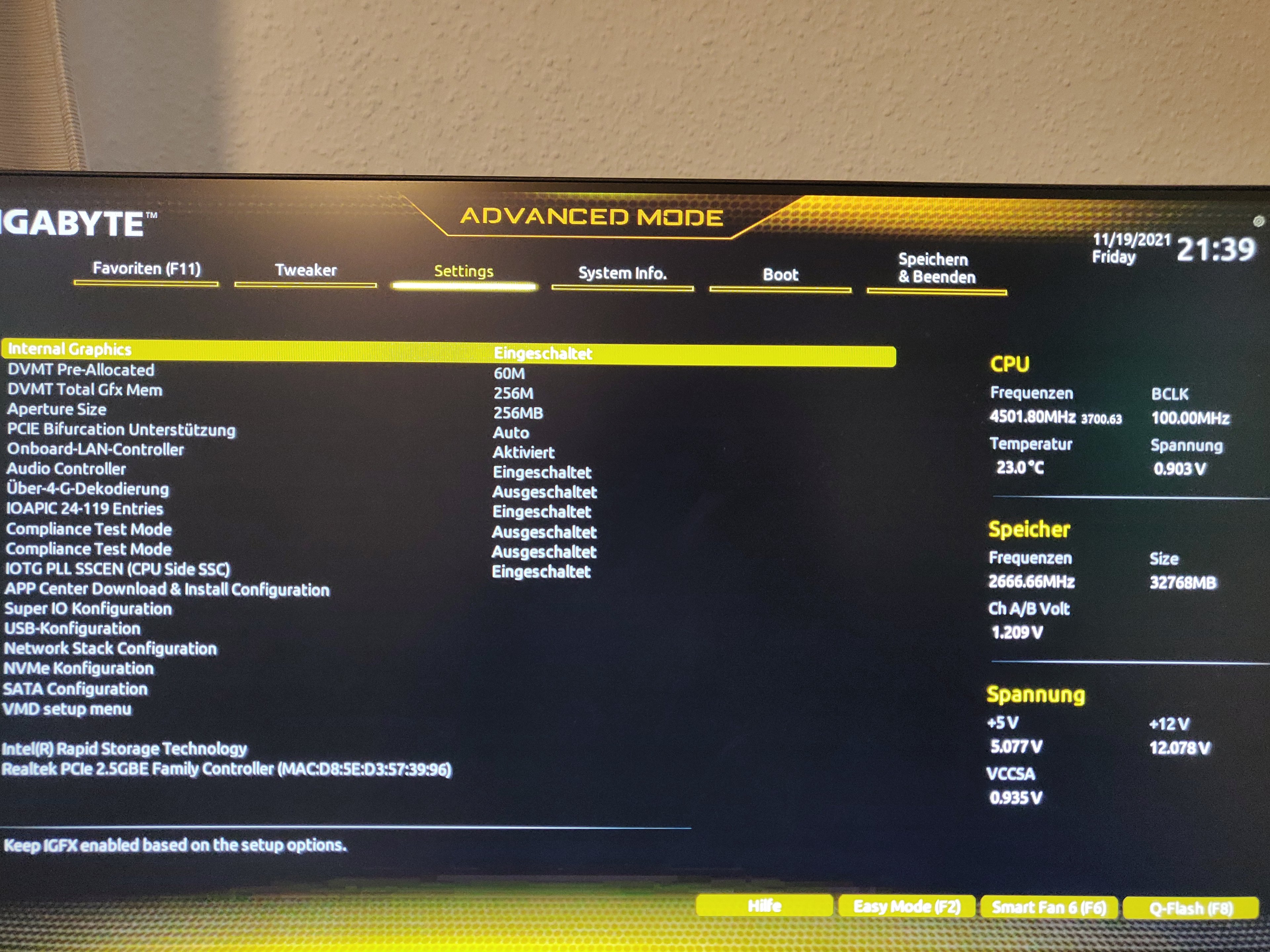

Ich glaube ich muss erst die Option M.2 im BIOS aktivieren. Da gibt es auch ganz viele Videos zu aber die System sehen alle anders aus als meins und ich finde deren Einstellungen bzw. überhaupt deren Wörter bei mir im BIOS nicht.
Mal ein paar Bilder aus dem BIOS System und bei den in den Videos gibt es die Option
PCI EX16 3Stexkplätze... und dann können die dort von PCI X1... auf M.2 Modus wechseln.
So habe die Festplatte gefunden aber als Non-Raid Physical Disk, keine Ahnung was das bedeutet aber er erkennt sie ja dann doch irgendwie.

Das klingt ja passend; es heißt, dass es sich hierbei um ein physikalisches (also echt, nicht virtuell) Laufwerk handelt, welches nicht in einem RAID Verbund läuft.Jan96_K schrieb:So habe die Festplatte gefunden aber als Non-Raid Physical Disk, keine Ahnung was das bedeutet aber er erkennt sie ja dann doch irgendwie.

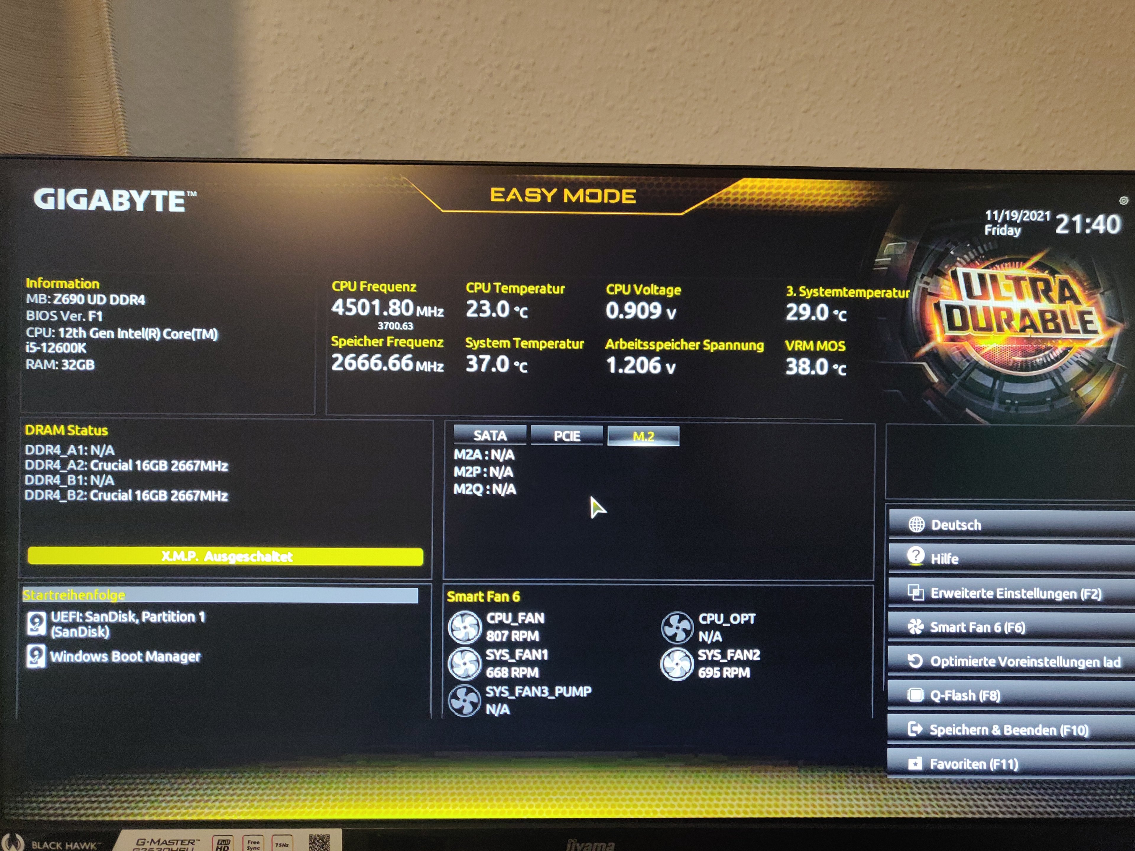

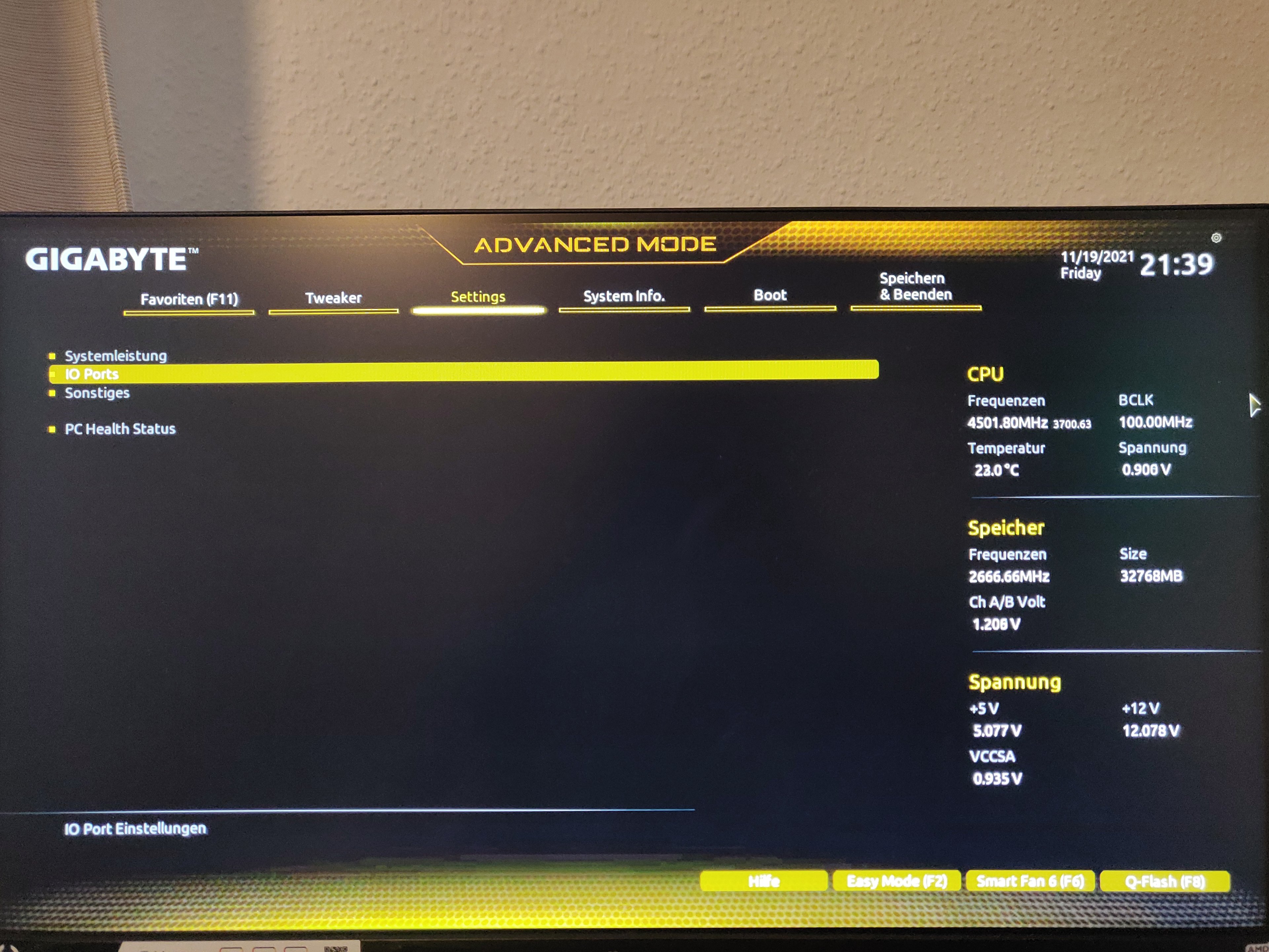

Was mir noch aufgefallen ist: dein RAM läuft nur mit 2666MHz. Am Bild 2 siehst du, dass das XMP (Extreme Memory Profile) nicht aktiviert ist. Das musst du noch aktivieren, damit der RAM mit 3600MHz läuft.
Vielen Dank für den Tipp. Das wäre mir nie aufgefallenJollyRoger2408 schrieb:Was mir noch aufgefallen ist: dein RAM läuft nur mit 2666MHz. Am Bild 2 siehst du, dass das XMP (Extreme Memory Profile) nicht aktiviert ist. Das musst du noch aktivieren, damit der RAM mit 3600MHz läuft

Warte mal, da war was mit einem Treiber. Ich schaue da schnell mal und melde mich gleich wieder.

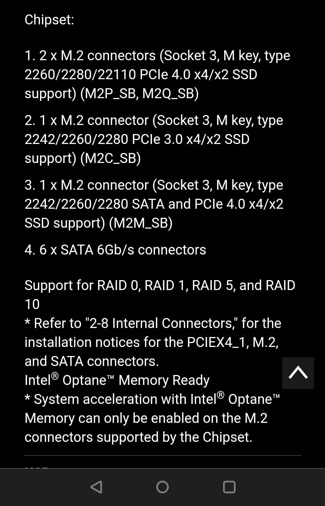

So, da bin ich wieder; wie es aussieht, benötigt Windows einen Treiber, um eine M.2 PCIe SSD bei der Installation zu erkennen.
Siehe Handbuch zum Board auf Seite 35 und auch auf dem Bild unten.

Den Treiber gibt es hier zum DL: https://www.gigabyte.com/Motherboard/Z690-UD-DDR4-rev-10/support#support-dl-driver-sataraidahci

Mano, echt cool das du noch dabei bist. Also ich weiß nicht was ich falsch mache aber wenn ich den USB-Stick auswähle will er die Dateien vom Treiber nicht erkennen bzw. er findet dort keine, nur leere Ordner.
Das steht bei mir in der Anleitung aber daraus werde ich überhaupt nicht klug.

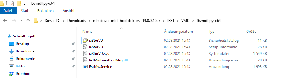

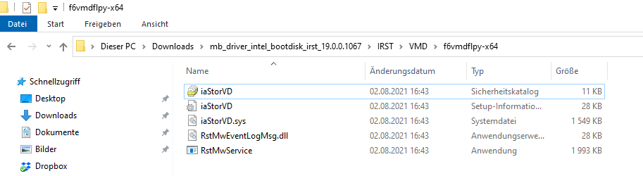

Du lädst dir diesen Treiber ...
Das ist eine .zip-Datei, die du entpacken musst.
Die nun entpackte Datei kopierst du auf einen USB Stick.
Nun beginnst du mit der Installation von Windows und landest da dann bei dem Fenster, von dem du das Bild in Beitrag #31 gepostet hast.
Nun steckst du den USB Stick mit der zuvor entpackten Datei an und klickst auf "Treiber laden".
Jetzt sollte sich ein neues Fenster öffnen; dort navigierst du zu dem Stick und dann am Stick zu "Laufwerksbuchstabe deines Sticks:\mb_driver_intel_bootdisk_irst_19.0.0.1067\IRST\VMD\f6vmdflpy-x64"
Das sollte dort wie am Bild weiter unten aussehen und Windows sollte nun den Treiber einbinden und mit der Installation fortfahren.
... von der von mir verlinkten Seite herunter.Intel SATA Preinstall driver
(For AHCI / RAID Mode)
(Note) Windows setup to read from USB thumb drive.

Na und ob, wir haben zwei Hovawart Rüden (Brüder), knapp zwei Jahre alt, einen blonden und einen dunkelhaarigen. Vielen Dank für die Spende.Jan96_K schrieb:Vielen vielen dank. Keine Ahnung ob du Tiere magst
BTW, super, dass es nun klappt.
Was ich von Gigabyte irgendwie blöd finde ist, dass sie das erst fast am Ende des Handbuchs erwähnen. Aber egal, nun passt es ja.
