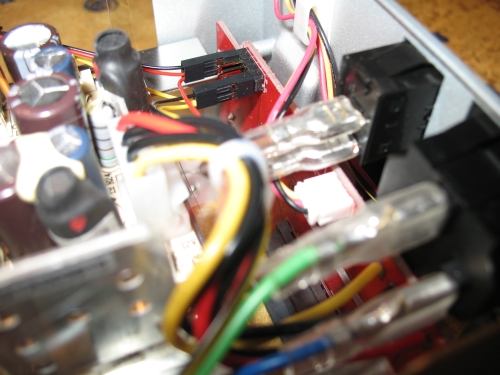

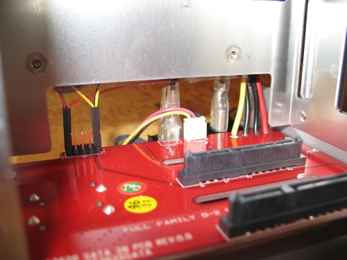

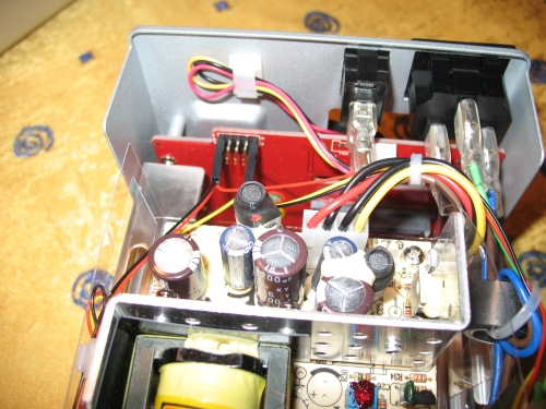

so hab hier mal ein paar bilder für euch :) vll hilft euch das weiter

das hab ich auch nie behauptet! ich sagte die stromverbindung vom netzteil zur sataplatine!
was für nen adapter müsste ich da nehmen?
