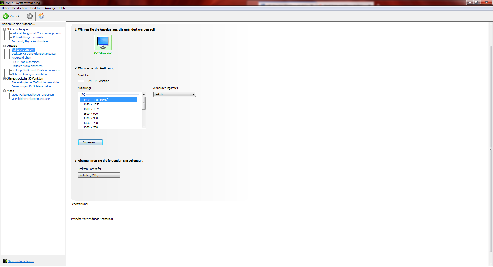

Es gibt in der GrafikSystemeinstellung eine Setting dafür wie bei mir am screenshot aber ich hab eine nvdia sollte aber gleich sein
