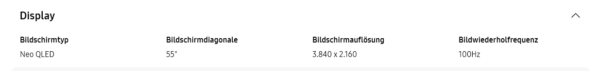

Edit: Just als ich dieses Post abgesetzt habe, habe ich mir mal die Spezifikationen des TV angesehen...
  • Bildwiederholfrequenz
    100Hz
Ist das vielleicht das Problem?
Wäre aber peinlich für einen TV von 2021.

Mit und ohne GameMode das gleiche Ergebnis. Auf der Produktseite steht (siehe Anhang): 100.
Bei den meisten TV steht bei Geizhals immer Bildfrequenz nativ: 50/60Hz, 100/120Hz, 144Hz.
D.h. wenn ich 120 nativ möchte muss ich entweder einen OLED nehmen oder bei jedem Modell genau schauen, ob es nun 100 oder 120 hat, ja?

Dann liegen die 120hz im PS Menü an? Ist die Frage ob man bei Samsung Fernseher einsehen kann.
Wenn der TV aber nur 100 Hz kann... dann wird er auch keine 120 Hz anzeigen.
Ich weiß aber tatsächlich nicht, wie ich das nachsehen kann.
Am Fernseher direkt kann man das über die "Game Bar" einsehen.
Habt ihr im Game Mode auch schon alles HDMI Anschlüsse durchgetestet?
Beworben wird er mit 120Hz nur im Game Mode und technisch ist das Panel auch in der Lage dazu.

P.S. Wenn ich mir das Eingangssignal der PS5 anzeigen lasse, steht dort 3.840x2.160 60 Hz.
Vermutlich wird das TV-Modell in Europa eben nur 100Hz können und nur im 60Hz Stromnetzen, wie USA, 120Hz Wiederholfrequenz. Die PS benötigt aber 120Hz, von daher wird eben keine 120Hz Verbindung ausgehandelt.
