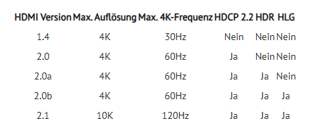

HDMI 2.0 reicht.
Du weißt, dass die Monitore unterschiedliche Auflösungen haben?

Deine Eingabe läuft doch gar nicht über das HDMI-Kabel. Wie soll es dann einen Einfluss auf die Eingabeverzögerung haben? ;)
Vielleicht meinst du die Signallaufzeit zum Bildschirm für das Bild an sich. Die Bildaufbauzeiten des Monitors werden um Faktoren größer sein als die Signallaufzeit in einem HDMI-Kabel.
An PC Monitoren sollte man eh eher Displayport nehmen, was willst Du da mit HDMI (was eh nur für TVs gedacht ist)?

Deine Aussage ist so pauschal nicht richtig, vor allem bei 4K Monitoren mit hoher Bildwiederholrate und 10/12 Bit Farben.
Es gibt viel zu viele 4K Monitore die nur DP 1.4 und HDMI 2.1 Anschlüsse haben, da würde ich immer HDMI 2.1 bevorzugen.
Der vom TE ins Spiel gebrachte ROG Strix XG27UCS hat nur DP 1.4 und HDMI 2.1, da sollte man definitiv HDMI 2.1 nehmen.
Bei einem 4K Monitor mit DP 2.1 würde ich natürlich auch DP nehmen, 4K Monitore mit DP 2.1 sind aber leider sehr selten.
Der vom TE ausgesuchte ROG Strix XG27UCS hat 3840 x 2160 mit 160 Hz und 10 Bit Farben, das ergibt eine benötigte Bandbreite von 43,88 Gbp/s.
DP 1.4 hat eine Datenrate von 25,92 Gbp/s und 43,88 Gbp/s sind bei DP 1.4 auch mit DSC kritisch: https://trychen.com/feature/video-bandwidth
Ich habe einen 4K Monitor mit 144 Hz und DP 1.4 und HDMI 2.1, ich würde nie auf die Idee kommen DP 1.4 mit der geringen Bandbreite zu nutzen.
Ich nutze HDMI 2.1 weil Display Port 1.4 mit aktivem DSC bei 4K mit 144 Hz und 10 Bit Farben ca. 35% komprimiert, bis ca. 100 Hz geht ohne DSC.
Ich sehe bei DP 1.4 mit 4K und 10 Bit Farben auch Unterschiede bei den Farben/Farbverläufen zwischen 144 Hz und 100 Hz bei Fotos/Videos.
HDMI 2.1 hat wegen der hohen Bandbreite von 42,66 Gbp/s noch den großen Vorteil das ich 4K mit 144 Hz und 12 Bit Farben nutzen kann.
Grüße Tomi
