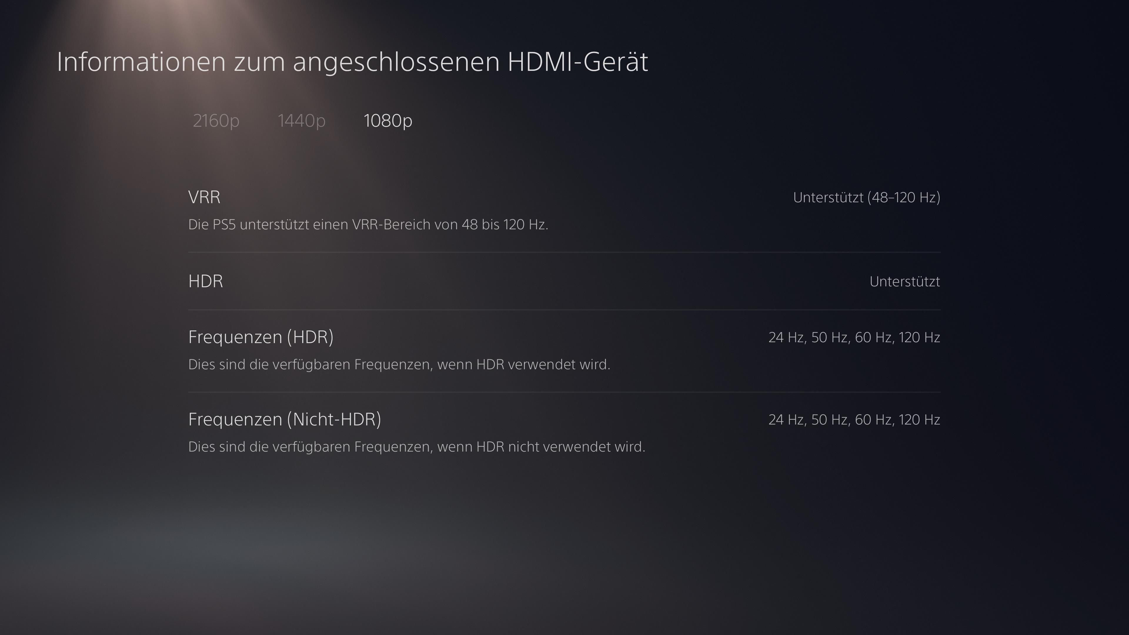

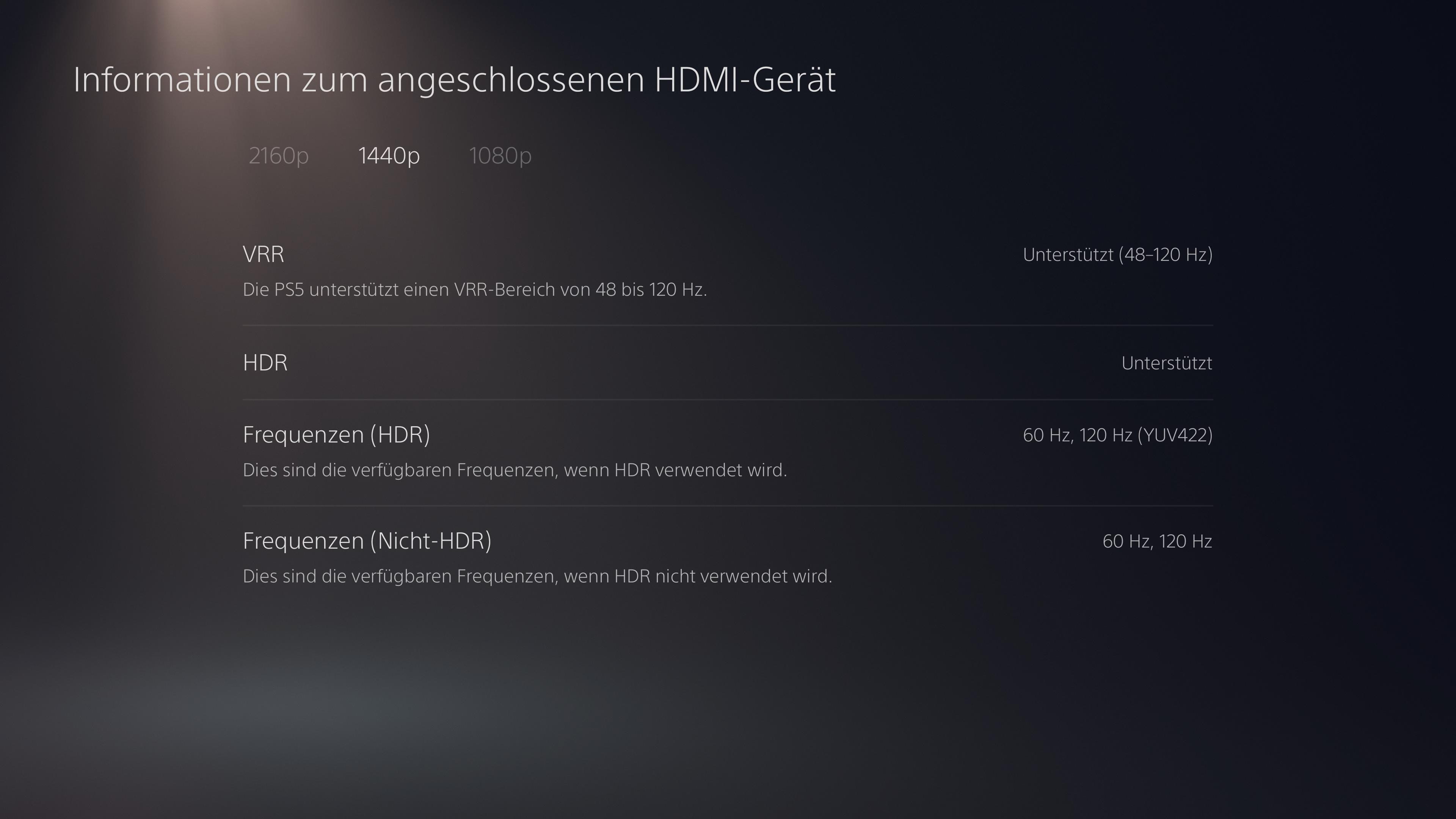

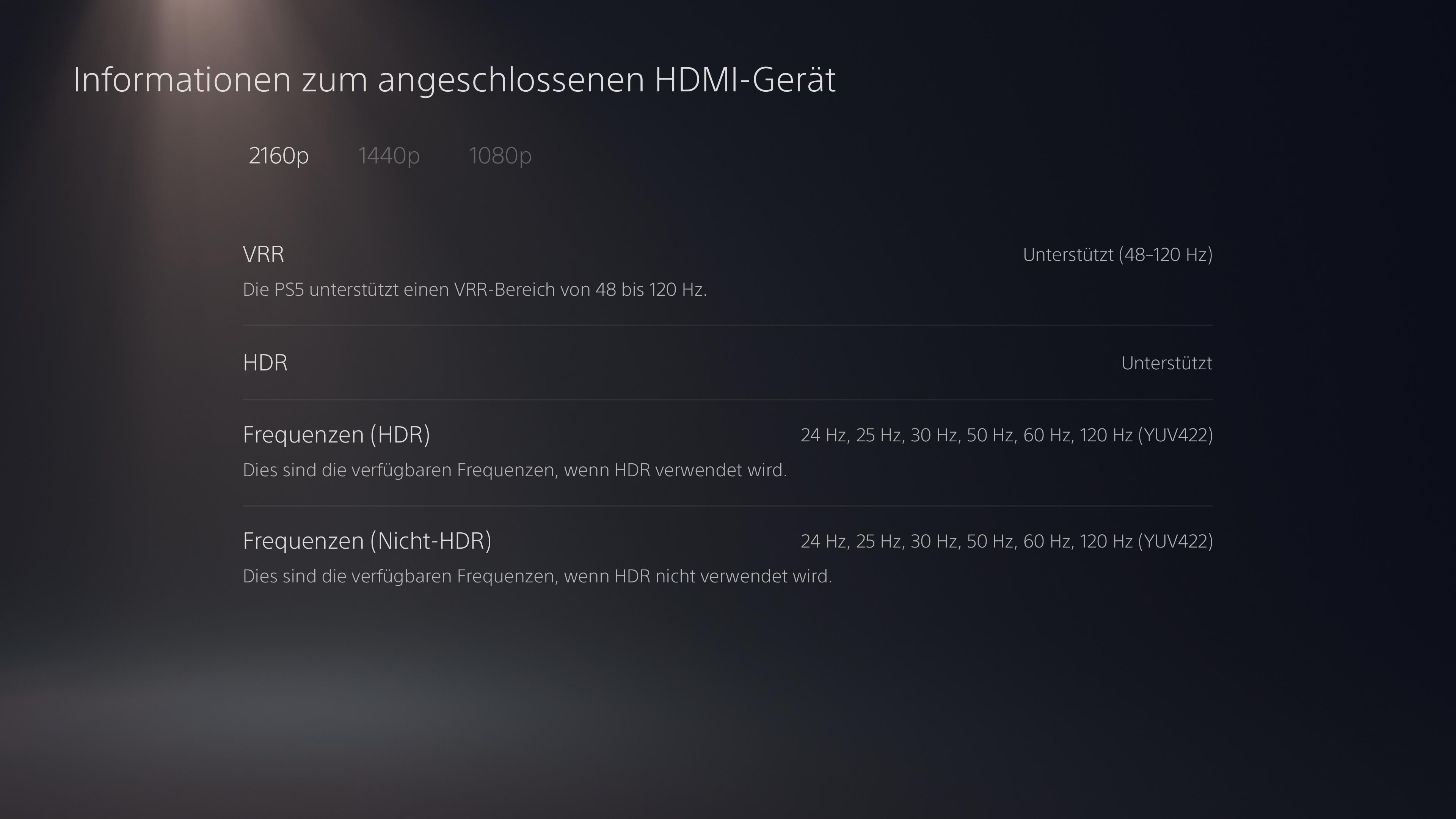

Schließe bitte mit einem passenden HDMI-Kabel (idealerweise 2.1) die Konsole an den Monitor an und dann hast du Gewissheit, siehe meine Beispiele (PS5 Pro an einem LG C9 (2019)) in den Screenshots. Allerdings werden da keine FPS-Werte angezeigt.
Alles andere ist nur raten und mutmaßen.
Reaktionen: CPU_Held
