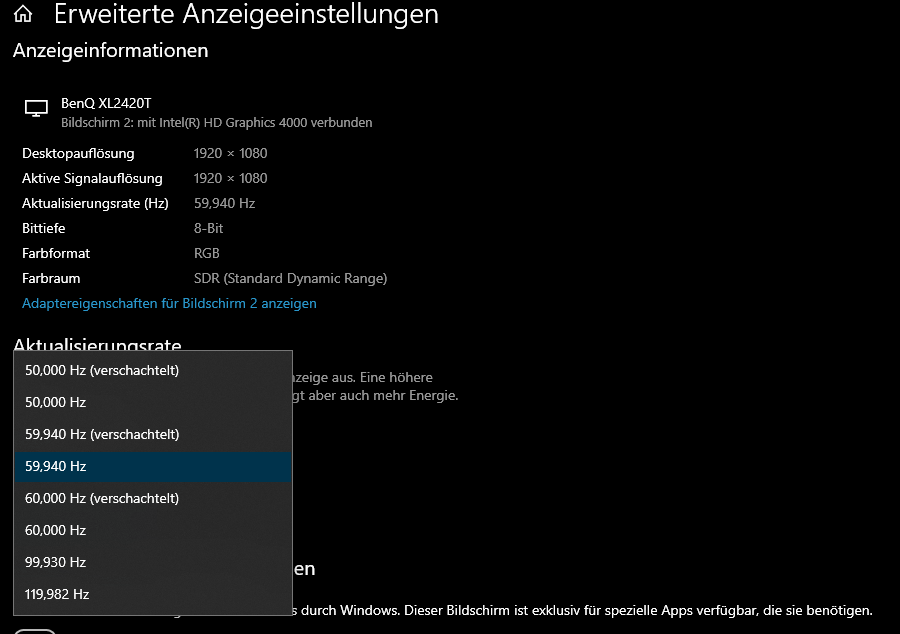

"erweiterte anzeigeeinstellungen"?
rechtsklick am desktop-->"anzeigeeinstellungen" und in dem menu findet dann eine zeile mit den "erweiterten", die dich dann ins abgebildete führt.
edit: jetzt mit aufgeklappten hz-menu

Rechtsclick auf dein Desktop ,Anzeigeneinstellung ,Erweiterte Anzeige und da nach Aktualisierungsrate auswählen suchen .Da kannst du von 120 bis 60 hz einstellen .Macht jeder Monitor mit .
Reaktionen: Losti73

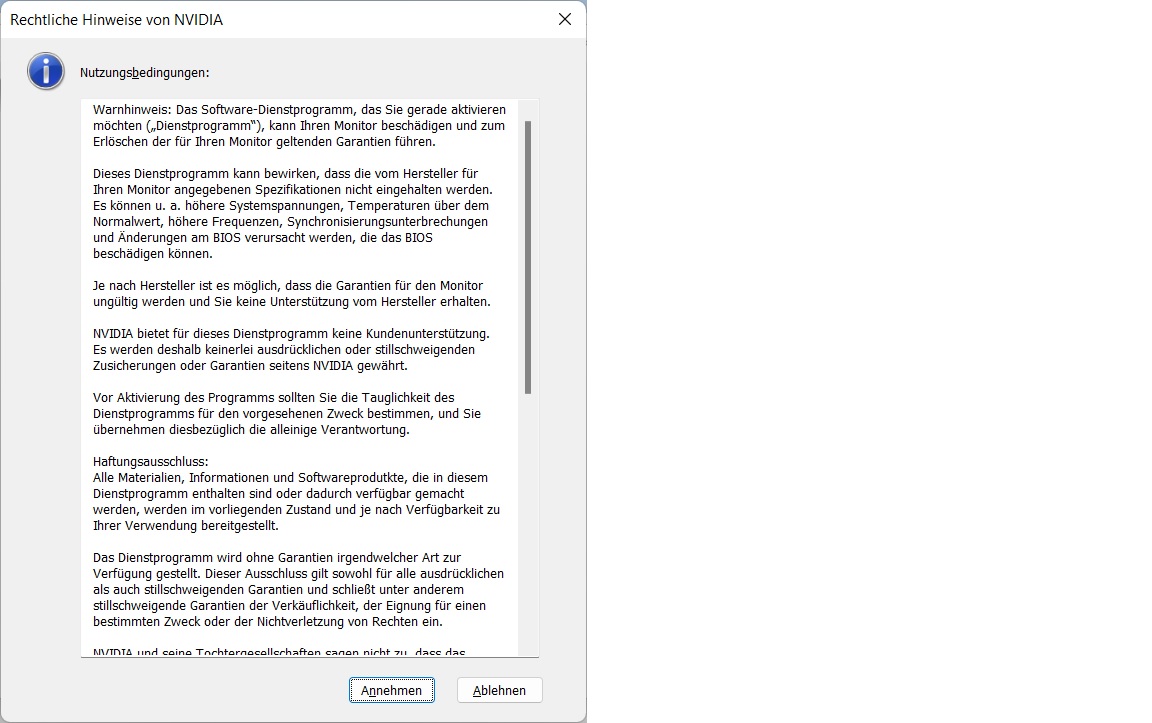

@Drewkev , uhhh da steht dass ich die garantie für das gerät verliere wenn ich das annehme.
Lieber nicht. Da kann etwas beschädigt werden.
