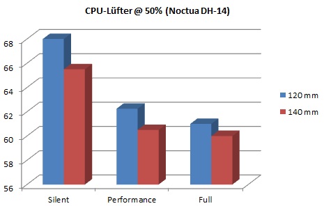

Ergebnisse/Diagramme:
Silent Modus:
Performance Modus:
Max Modus:
Fazit:
Wie man sieht lohnt sich der Umstieg gerade im niederen RPM Bereich des CPU Kühlers und auch der Gehäuse Fans. Aber auch im Performance und Max Modus sind die Lüfter nun bei gleicher/minimal besserer Leistung etwas leiser. Rundum: Ich bin glücklich, dass ich es getestet habe und werde es so lassen.

was ich nicht verstehe ist das du hier von SilentWings sprichst und auch schreibst aber Noctua dastehen hast? oO Fehler? Kläre mich und andere doch mal auf ....

Schöner Bericht, aber die Überschrift ist sehr verwirrend.
Vergleich: 120mm vs. 140mm Lüfter auf einem Noctua NH-D14
oder so ähnlich

Ähm also wenn ich das jetzt net ganz missverstanden hab, testet er doch die Silent Wings in je 3facher Ausführung als Gehäuselüfter. Die %-Zahlen beim Noctua sind nur dessen Umdrehungen als Lüfter auf dem CPU-Kühler.
Der Noctua NH-D14 dürfte der CPU Lüfter sein. Sie Silentwings die Gehäuselüfter.

Korrekt, 3 Silentwings variabel (120mm gegen 140mm) und einen 120mm am Hinterteil des Gehäuses fix (da ich dort, durch das Gehäuse limitiert, keinen Platz für einen 140mm Lüfter hatte).
Den CPU Kühler (Noctua NH-D14) habe ich miteinbezogen, da dessen Drehzahl auch eine Auswirkung auf die Messergebnisse hatte und ich alle Szenarien darstellen wollte (je nach geplantem Einsatzbereich).
Sorry für die verwirrenden Bezeichnungen, werde die Diagramme wohl nochmal etwas optimieren :)

Vielleicht wäre es besser ersichtlich (bzw. vllt. auch sinnvoller), wenn du je Diagramm die CPU-Lüfterdrehzahl als konstant annimmst und dann jeweils die Lüfter mit den 3 Spannungen als Diagramm darstellst. Dann hat man bei gegebener, fixer Leistung des CPU-Kühlers in jedem Diagramm dieÜbersicht, wie sich die Lüfter jeweils im Vergleich mit der anderen Größe und der eigenen Drehzahl verhalten.
So wollt ich das ursprünglich machen, fand aber dass die 6 Balken das Auge etwas "erschlagen" haben und man dann mehr am suchen ist welcher Balken was darstellt als alles andere. So gings mir bzw. meinen Augen zumindest.
Also so hatte ich gemeint (nur jetzt mal schnell grob erstellt für den Gedanken).
Ich dacht halt nur weil viele Leute die CPU-Lüftersteuerung ja per Automatik vom Mainboard regeln und daher der Wert dann für die net beeinflussbar ist. Zudem hätte man optisch den Einfluss des CPU-Lüfters ein wenig reduziert. (Soll jetzt net heißen, dass deins schlecht wäre oder ich es net verstehe!)

Ah so meinst du, ja das sieht nicht schlecht aus so.
Wenn das noch mehr Zustimmung findet werd ich das morgen ändern, bin grad etwas kurz angebunden weil ich nebenher noch den NH-D14 mit 2x 140mm Fans gegen den neuen Phanteks PH-TC14PE antreten lasse (erst mit Phanteks WLP, dann mit meiner Referenzpaste Arctic MX-4 und dannach mit den 2x1400m Fans vom NH-D14 für den Direktvergleich), d.h. ich bin grad ziemlich am hin und her rollen und basteln :)
