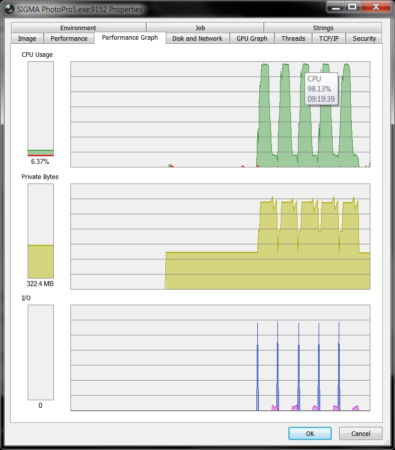

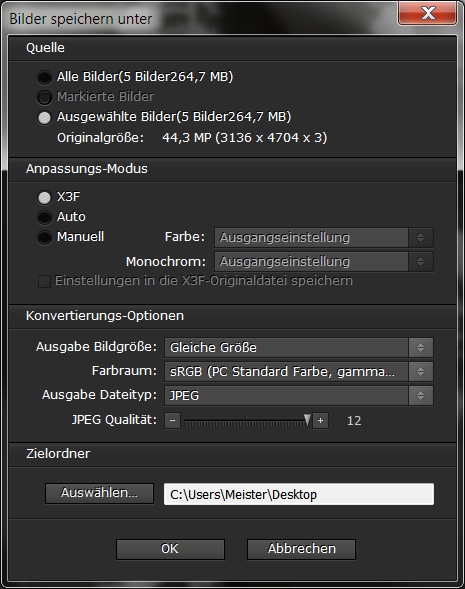

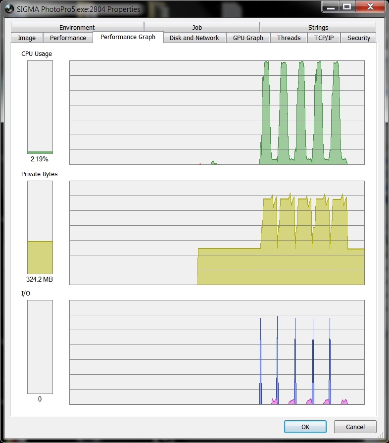

Soooo,
ich hab fertig :p
Okay, da ich zuerst HT aus hatte, gibt es auch zuerst diese Ergebnisse.
5 Kopien deines Bildes in einem Abwasch...die Einstellungen zur Kontrolle.
HT aus: Zeit 1:43.67
HT an: Zeit 1:31.68
Fazit: Es werden 8 Threads voll genutzt und die Leistung steigt auch. Ob sich das für dich lohnt, kannst du dir aber vermutlich nur selbst beantworten :)
